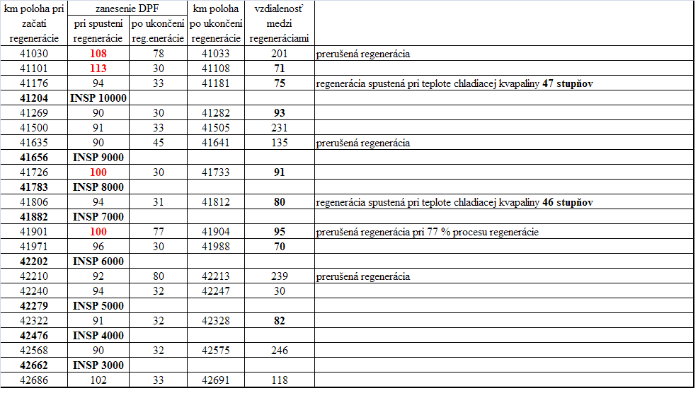

RomanK píše:Nevím co tady pořád řešíš.
Informácia na Romanovu otázku, prečo tu stále niečo riešim.
V prílohe predkladám, myslím že dosť podrobný prehľad vypaľovania DPF od minulého leta. Často sa tu uvádza, že DPF nemá rád studené štarty a tak podobne. V lete som robil cestu do Krakowa. Každý mi dá za pravdu, že boli aj horúce dni. Počas môjho trojdňového pobytu bolo okolo 33 stupňov. Filter sa mi vypálil na ceste tam v Nowom Targu a paradoxne aj pri spiatočnej ceste znovu v tom istom meste. Prešiel som však len 254 km (90 + 90 + zvyšok po okolí). Boli to však obyčajné cesty, nie diaľnica. Takže na mieste je tu otázka prečo len toľko km.
V auguste som bol v Brne, pričom pri ceste tam som na jednu regeneráciu najazdil 387 km (diaľnica cca 150 km, zvyšok cesty 1. triedy a niečo po Brne), pri spiatočnej ceste som išiel cez Bratislavu, cesta väčšinou po diaľnici a najazdil som 523 km (80% diaľnica, zvyšok cesta prvej triedy a cca 50 km Bratislava).
Počas jednej kontroly v Opli mi narástlo zanesenie DPF o 4%, a to len počas vjazdu, výjazdu zo servisu a niekoľkých naštartovaní auta v servise :shock:
Každý mi tvrdí, že na to ,aby sa spustila regenerácia musia byť ideálne podmienky (zahriaty motor, dostatočné otáčky..). V mojom prípade však dochádza k začatiu regenerácie už pri teplote chladiacej kvapaliny aj 46 stupňov. Keď je filter zanesený na 90 % väčšinou sa spúšťa regenerácia. Keď však v tom čase idem na tretí prevodový stupeň rýchlosťou 50 km/hod. regenerácia sa nespustí. Tak som dosiahol tých 113 %. Keď ma to už omrzelo sledovať či sa vôbec spustí regenerácia rozbehol som sa, zaradil som štvrtý prevodový stupeň a regenerácia nabehla. Tak kde sú tie tlaky vo filtri, ktoré ovládajú spúšťanie regenerácie. Preto na základe mojich skúsenosti tvrdím, že všetko je len vec nastavenia programu.
Vo štvrtok a možno aj v piatok budem v Brne. Ak Ťa nebudem vyrušovať a nájdem si čas chcel by som Ťa navštíviť na kus reči. Daj mi prosím vedieť, buď tu alebo na mail. Ďakujem
