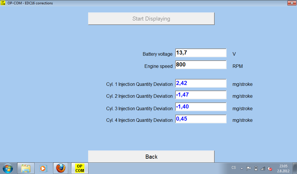

Tak vyjeta nadrz s cisticem vstriku od STP a vysledek viz nize temer zadna zmena
Ted mam dilema pac 19DTH uz ma IMA kody vstriku, kod co upresnuje vlastnosti vstriku, aby jednotka motoru vedela jakou davku paliva korigovat na jednotlivem vstriku. Kdyz se bude na vstriku neco menit nebo opravovat musi se ten ima kod nechat na stolici znovu vygenerovat nebo je to ........jedno to asi nebude, ale jak zasadni vliv tu bude mit na kourivost auta coz me hodne zajima mam DPF

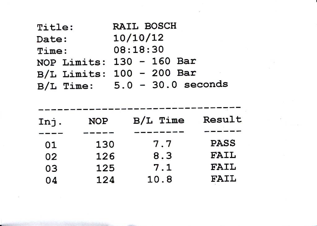

Tak dnes privezeno po cisteni, prosel jen jeden vstrik ze 4.....
sice o kousek ale....takze tady jsou hodnoty korekci pred cistenim a protokol o zkousce, zitra pridam korekce po vycisteni.... cena 1930,- s DPH
Re: odchylka vstrekovania
Tak namontovano a zmereno.... ten 1 nejhorsi vstrik sel dolu o 1,5mg na vstrik....takze to rozhodne pomohlo a na druhou stranu rozhodne nefunguji ty cistice....

vstrikum nic "nebylo", byl jen zanesene spinou ....ty cistice co se prodavaji nejsou schopny ten bordel rozpustit. Ja osobne pouzivam VIF a evidetne to neni vseho spasou....nase uzasne kvalitni nafta....
malstrem
Jj presne tam, cena byla jen za vycisteni vsech 4 vcetne protokolu samo
....vyndat vstriky jsem zvladl sam...
podlozky neni treba kupovat dali je na vstriky na servisu v cene...
Trvalo to 2 dny
