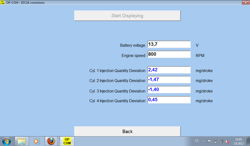

Tak pokud se nemýlím, tak by to mělo jít poznat z diganostiky, je tam i kontrola vstřiků, resp. jejich průtoku. Nevím, ve ktrých veličinách se udává, ale hodnota by měla být v intervalu (-1;1). Možná mě někdo opraví
Re: Jak poznat vadný vstřik.
resim to stejne, akorat ze mam opcom
udajne to jde poznat podle korekci vstriku je tam nejak tolerance a pokud je to nad to je neco se vstriky spatne. Vznesl jsem na RomanaK dotaz pres SZ, bylo jich vic
takze pockam na odpoved a podelim se pokud to roman nezodpovi primo sem.
