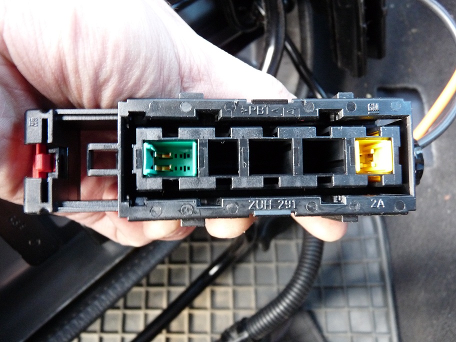

Panáčci prosím Vás. Dnes jsem zjistil že vyhřívací dečky jsou pro mě zatím nedostižná záležitorst neboť pod sedadlem mám sice Hnědá, černá, ale to je tak vše. Mohu sice osadit patici konektory co jdou z deček, ale proti nemám lautr nic. Takže nenám nataženou kabeláž. Z kontroly REC nejsem nijak moudrej neboť v návodu je psáno že relé je v pravo dole a je žluté. Já mám nějaké žluté relé v pravo nahoře. Mohu poprosit o fotku REC někoho kdo má vyhřívání aktivní??? Moc by mi to pomohlo. Přikládám fotky toho co jsem zjistil.
Děkuji předem.

Re: Vyhřívání sedaček (návod)
Tak už asi nic nepotřebuji. Jsistil jsem že v REC nejsou ani piny na pojistky a asi ani na to relé. Takže na to asi kašlu a pošlu to do dalšího kola i s lištou s tlačítky.
Kurna,to jsi mne moc nepotesil,ja nemam ani ten rozvod pod sedadlem a chtel jsem se do toho pustit. Musim se podivat do tech Pin-u a to mas vlastne ktery konektor vyfoceny??? Jo a jinac vinecko uz mam nakoupene
No jasně, to je přesně vono. To rélé žluté v pravo dole a ty dvě pojistky u toho nemám. A nejsou tam ze spodu ani piny a elektroinstalace. Děkuji za fotku, jen se mi to potvrdilo. Kašlu na to a dávám vše pryč.edyss1 píše:1
