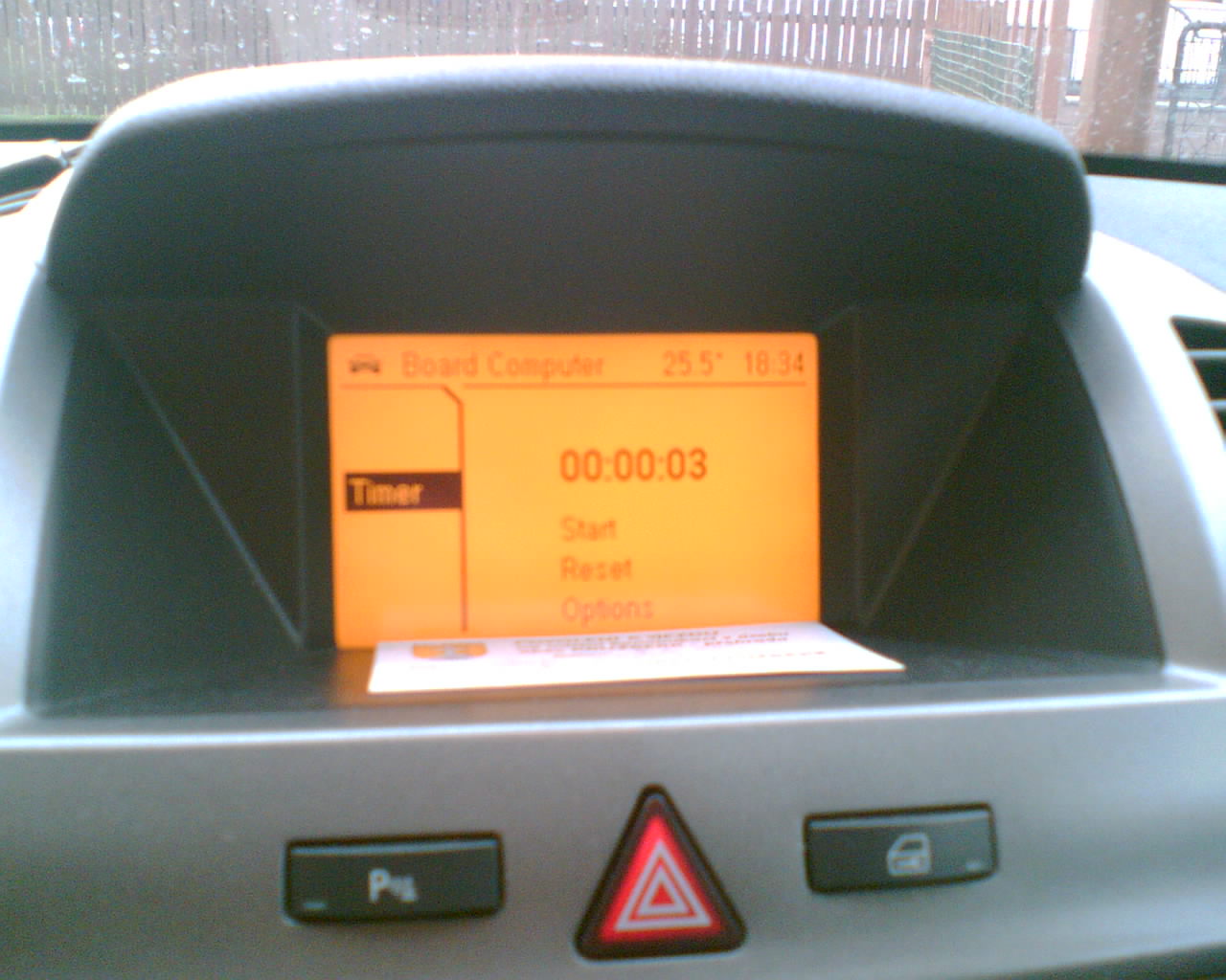

včera jsem byl na diagnostice a pokoušeli se oživit BC, měl jsem sebou vytištěné všechny rady co jsem tady na fóru našel, ale stejně se to moc nepovedlo, sice se mi rozšířila nabídka o BC ve vrchním řádku, ale funkce zůstaly neaktivní, zřejmně jsem nějakou radu přehlédl.
