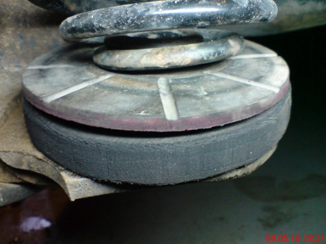

Tak jsem se k tomu konečně dostal.
Podložka je z gumy o síle 2,5cm.
Podložení pružin zadní nápravy
ASTRA H CARAVAN 1.7CDTI r.v.2004

Tak hlavně , že to pomohlo , jak jsi psal , že jsi to měl taky přičapené .
Snad ti to nikde nevyskočí , vidím , že se snížilo to držení na spodním nálitku , origoš Weitec je uložení nad pružinu a výška nálitku se nezměnila .
Ale funguje ti to se dívám už 3/4 roku , tak asi OK ;)
