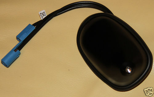

Nazdar, chcem sa opytat ci sa da nejako nahradit orginalny kabel od anteny k radiu. Orginal stoji neskutocne peniaze. Povodny kabel som si tam nechal a je aj napojeny takze radio funguje dobre. Akurat potrebujem nejako nahradit ten druhy. Teda tu druhu koncovku co vypada ako obycajna koaxialna koncovka. Viem ze sa to urcite da, ale neviem co vsetko presne potrebujem. Idu tam nejake fakra spojky ci co ale ja tomu nerozumiem

Kabel by se měl dát použít RG174. Problém bude s konektorem u rádia a antény. Jako varianta se mi jeví něco takového. Jako bastl buď použít celé nebo aspoň konektor...
Můžeš nafotit konektor co je u antény a jaký je na navi?

to uz som pozeral. Zohnal som si jeden kabel ale zase to domotali a tak mi dali nie cely. Ale uz na nich kaslem. Vlastne su to 3 kable v zvazku, tekze mi nedali jeden prepojovaci kus.
A tento horny obrazok nie je az tak presny, lebo mne z anteny idu 3 kable

Asi v základně máš i anténu pro telefon a tak jsou tam 3 koaxiály. Kabel jsi teda sehnal origo svazek včetně konektorů?
Re: Kabel GPS antena
takto presne vypada, je asi 5 - 6m dlhy len co dalej?
A pasují ty koncovky na konektor GPS antény co máš na CD70?
na radiu pokial si dobre pamatam mam jeden vstup na normalnu antenu a druhy koax. Takze uz len prepojit jeden z tychto kablov na koax. Teda aspon podla mna.
To je mi jasné, ale jestli ten konektor co máš na koaxu pasuje na protikus na rádiu.
ja prave nemam na kabli konektor koax, toto co som odfotil to je vsetko co mam. Dokonca jeden z kablov je kratsi. Tam asi treba nejaku prepojovaciu spojku.
