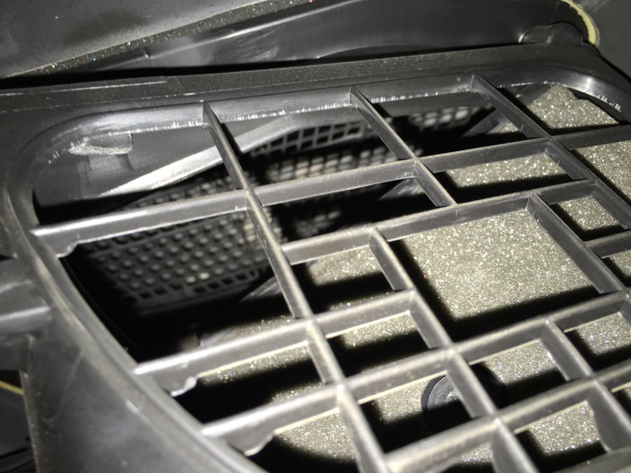

No bohužel jsem věřil výrobci, že to mají ošéfovaný....bohužel "DODO" - dodělej doma.

Tak takhle dopadla moje klapka po osmi letech po opravě úchytu.....urvala se celá...:-D

Opraveno, plně funkční...lepší než origo....:-D.

Ako si to opravil?

Udělal jsem novou drážku 3mm v osce a udělal novou klapku z plexiskla a vlepil do drážky. místo molitanu jsem dal nějakou hmotu, nevím co to je za materiál, ale nevydrolí se, jako ten molitan
