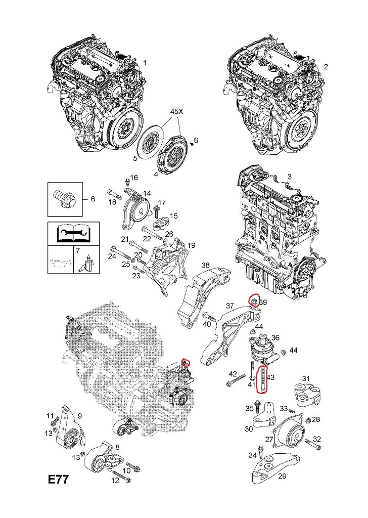

Včera som zistil že chýba matica na skrutke na zadnom spodnom silentbloku čo je na prevodovke, tak som ju tam zakrútil a ešte sa to zhoršilo pri štartovaní a nabehnutí motora kopne celím autom akoby chcel motor vyskočiť von, ale zasa pri vypnutí motora to je lepšie autom tak nezatrasie ako pred tým. Neviem kto sa v tom vŕtal a či môžem naďalej jazdiť keď to nebude zakrútené.

Mozno sa v tom nevrtal nikto, ale matka odpadla prave z tych vibracii?

Takže problém vyriešený vybral som ten silentblok von a tá vrchná hliníková časť bola úplne polámaná takže to vôbec nedržalo na silentbloku ale opieralo to o spodny rám, tým pádom triaslo celými autom, po výmene oveľa lepšie.
