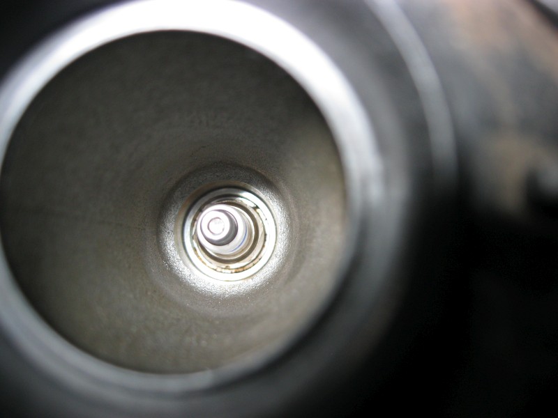

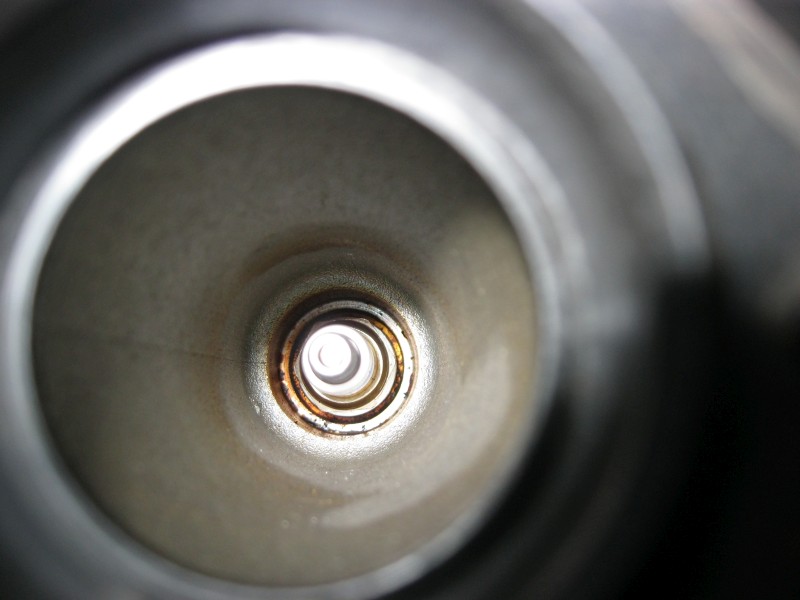

Tak jsem dneska zkusmo sundal lištu, abych si ověřil že to zvládnu vyměnit. Docela mě ale překvapilo, co jsem viděl kolem jedné svíčky. Druhá svíčka zleva (při pohledu zepředu pod kapotu) má kolem sebe takový oranžový bordel. Všechny 3 ostatní mají kolem sebe v podstatě čisto. Bohužel doma nemám nic, čím bych mohl vytáhnout a na zkoušku prohodit svíčky.
Může to souviset se špatnou lištou, nebo mám hledat jinde?
Čisté svíčky.

Oranžový bordel kolem 2. svíčky.
