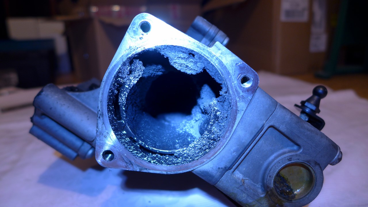

.To Zafi: ten bordel co máš vyfocený v místě vířivých klapek je podle mě to co jsem měl uvnitř s tím rozdílem, že se ti už skrze klapky tlačí ven.
. . Po sundání pístu jsme zjistili, že jsou chycené lágry. Po sundání převodovky jsme zjistili, že setrvačník už je mrtvý a spojku nějaký umělec neodborně osadil, takže též KO
. Po sundání pístu jsme zjistili, že jsou chycené lágry. Po sundání převodovky jsme zjistili, že setrvačník už je mrtvý a spojku nějaký umělec neodborně osadil, takže též KO  . V této fázi bylo rozhodnuto, že oprava je nerentabilní, tudíž jsem postaven před stejnou věc jako Zafi..vyměnit motor. Tudíž jsem teď ve fázi shánění motoru.
. V této fázi bylo rozhodnuto, že oprava je nerentabilní, tudíž jsem postaven před stejnou věc jako Zafi..vyměnit motor. Tudíž jsem teď ve fázi shánění motoru. EDIT: Tym kilometrom by som moc neveril, mne pri 250 ruplo motor na 22dtr ktory bol po zhodeni hlavy v stave skoro funglovky, myslim čistota piestov po utreti handrou bola šokujuca oproti benzinu. Inspiracia, ale pozeral by som po cene od 2000,-zl a vyššie z možnostou montaže a 30dnovou zarukou na spravnost.
