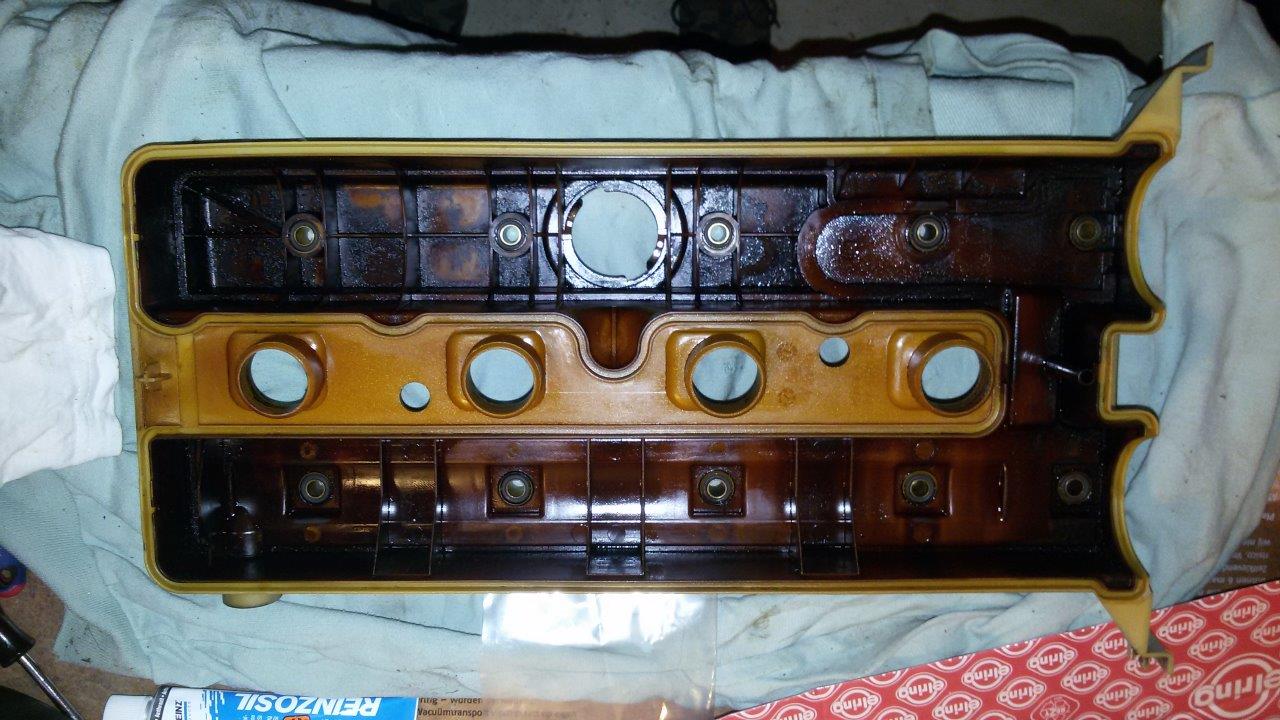

Rok zase utekl jak voda a tak jsem opět Astruli dopřál nový olej a filtr. Navíc k tomu jsem ještě vyměnil těsnění víka ventilů, pod kterým prosakoval olej. Těsnění už bylo ztřelené a při vytahování z drážky na víku ventilů se lámalo, jako by ani nebylo z gumy. Teď už je zase vše jak má být.

Sada těsnění i s kroužky okolo otvorů na šrouby byla za 370. A k tomu jsem ještě vzal i tmel za 130.
