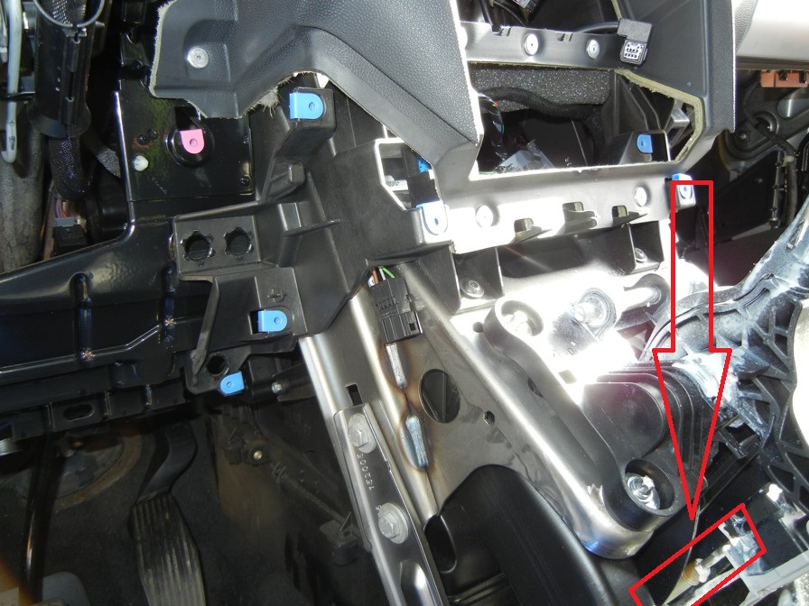

Řazení mi šlo taky dost stuha a po promazání lankovodů je dost poznat zlepšení. Celkově se lépe řadí a i ženy to ocení   . Nejlépe to promazat ze strany od řadící páky a olej pomalu časem steče až k převodovce. Opačně se to moc nedá, málo místa u motoru a do kopce stejně olej nepoteče. Oleje ve spreji jsou moc řídké a nedá se jimi pořádně naplnit jakoby trychtýřek kterým to pak putuje dále. Vazelína ve spreji zase rychle tuhne. Nejlépe se osvědčit normální olej a stříkačka s hadičkou. Lanko se zasunuje do takové plastové černé kostky a je v ní prostor tak na 5ml oleje. Nejlépe to naplnit až po okraj a po čase opakovat. Lanka jsou tam dvě. Nemám momentálně žádné foto ale mohu vyfotit pokud bude zájem. Našel jsem jednu fotku kde je kousek lankovodu vidět, hne pod ním je kostka dle popisu.

Ahoj, díky za info!!! Manželka totiž s autem jezdit moc nechce právě kvůli onomu řazení. Jsem si jist, v těch lankovodech bude zakopaný pes. Mohl bys prosím dodat více info a fotky? Děkuji!!

Nafotím detaily o víkendu a hodím to sem.

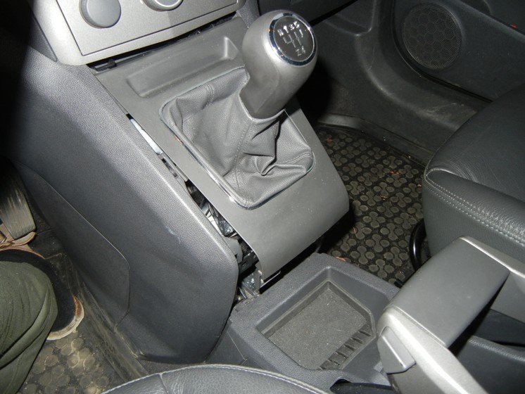

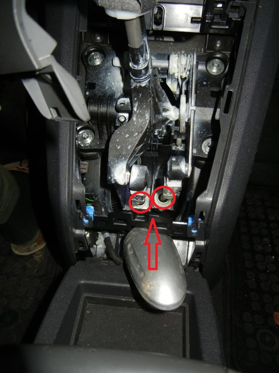

Tady jsou ty fotky..
Je i vidět jak jsem promazával klouby řazení bílou vazelínou ve spreji.
