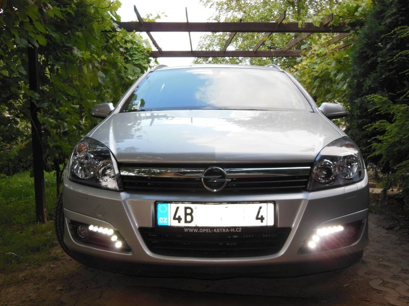

Dneska byl tak pěkný den, že mi to nedalo a vrhnul jsem se na výměnu předních světel. Původní světla sice byla loni přebroušená a rozleštěná, ale po roce už to nebylo znovu ono. Výměna proběhla za "funglovky" byť trošku ležáky - jedno je z roku 2006 a druhý z roku 2005. Po 1,5 roce od jejich koupi už prostě dozrál čas na výměnu. Demontáž a následná montáž nebylo nic hroznýho, prostě sundat pření nárazník a sundat starý světla, přehodit žárovky a nahodit nový světla. Ještě trochu zdrženíčko bylo s úpravou napojení napájení z parkovacího světla na LED denní světla. Ty jsem tentokrát napojil u konektoru světla.
staré - nahoře, dole - nové
napojení odbočky k denním světlům z parkovaček
Světla se ještě musí ještě nechat příští týden seřídit v servise.
Jako další mě čekalo předělání vedení napájení pro denní LED, aby řídící modul nebyl zapojený natvrdo z baterky, ale až po otočení klíčku z UEC. Tímto díky za foto návod Frydexe https://www.opel-astra-h.cz/forum/viewto ... &start=210 . Ze začátku celkem porod, bo jsem vytáčel snad všecky šroubky na vrchu u pojistek UEC a ne a né to vytáhnout. Přitom to byla banalita. Vytočit pouze 3 šroubky a matici uzemnění - na tu jsem zapomněl a proto to nešlo ven, ostatní malé šroubky měly zůstat zašroubované. Napojil jsem pak napájení na nejtlustší dát ( červen/černý) a vida, fachčí jak má. Prostě spokojenost.
