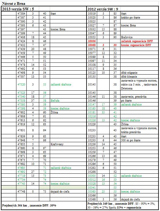

Prinášam nové poznatky po zmene programu. Robil som tento mesiac prevažne dlhšie trasy 70 - 150 kilometrové (okrem cesty z Brna), takže ako som spomínal v predchádzajúcom príspevku výsledky sa nedajú zodpovedne potvrdiť. Predkladám však pre zaujímavosť porovnanie trás do Brna pred zmenou programu a po zmene programu. Porovnané sú roky 2013 a 2012. Aj napriek zmene programu sú takmer identické. Trasy boli veľmi podobné okrem tohtoročnej spiatočnej cesty z Brna, kde som musel pre opravu cesty okolo Turian (50 minutové kolóny) prejsť od Žiliny po Kraľovany cez Terchovú t.j o nejakých 15 km viac. Percentá zanesenia DPF sú veľmi podobné.
Zistil som však, že auto má trochu vyššiu spotrebu, asi je to tým, že verzia 5 riešila spaľovanie vo vyšších nadmorských výškach. Spotrebu pri neutrále som mal pred zmenou programu 0,4 - 0,6 l/h a teraz sa pohybuje väčšinou okolo 0,6 l/h, hodnotu 0,4 mi už vôbec neukazuje.

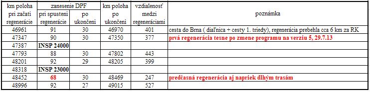

Začiatok a koniec regenerácie je trochu rozhádzaný. Aj napriek dlhej trase som mal začiatok regenerácie pri 68%
, čo ma trochu prekvapilo, pretože pri 60% (čo je polovica nastavenej činnosti dPF)som mal porovnateľne s predchádzajúcimi trasami dosť najazdených kilometrov a odrazu regenerácia. Nemal som vtedy na displeji zobrazený ukazovateľ zanášania DPF, ale aktuálnu spotrebu.
Prikladám prehľad vypaľovania DPF po zmene programu.
