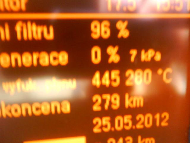

Jelikož jsem byl zvědav, tak jsem hned na parkovišti osadil MKJ a k mému údivu bylo zanesení stejné jako při příjezdu a to 38%. Domníval jsem se, že po přehrání SW se vše resetuje jako u Imka, který měl zanesení jen nějakých 7%, tak jsem trochu znejistil, zda mi ten SW vůbec přehráli, nezbývá mi než tomu věřit. Po cestě domu se
regenerace nespustila s to jsem ujel 28km po dálnici a zanesení filtru vzrostlo na 42% a od poslední
regenerace, kterou jsem přerušil, mám najeto 90km.
