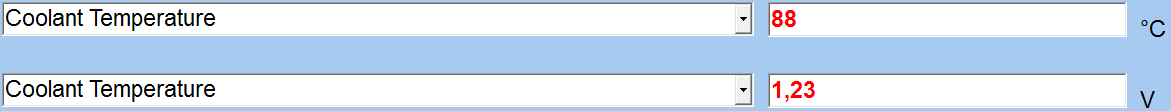

Jen tak mimochodem jeste k teplomeru. Udelat neco co by ukazovalo stupnicku na zaklade napeti za cidlem by nemel byt problem...

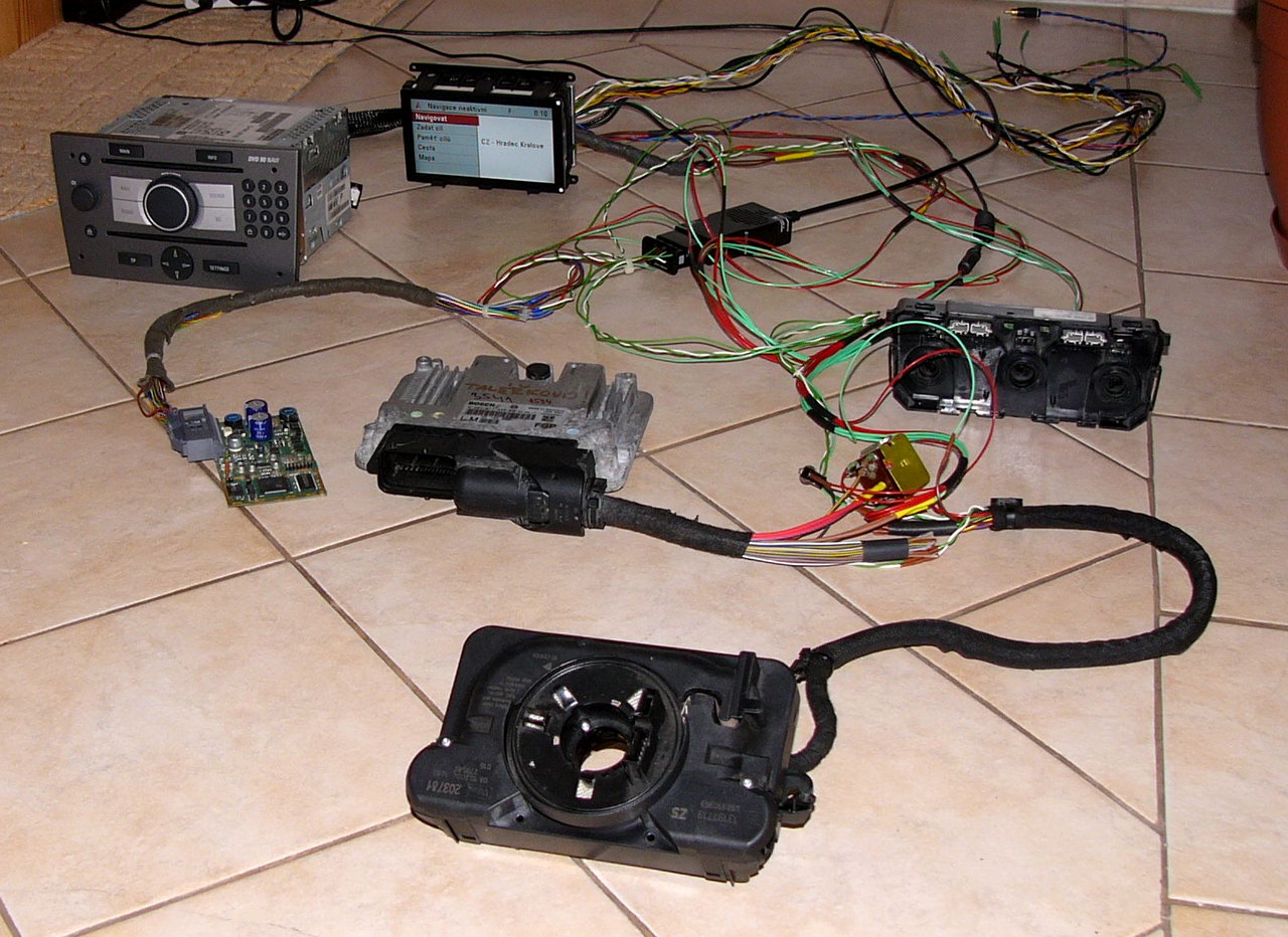

Příspěvek od PepaS »
tak zase o kousek dál s pracemi na sdruženém ukazateli. A jelikož se to bez auta dělat nedá, pomalu si doma stavím Astru. Zatím to vypadá velmi nadějně a předpokládám, že displejový teploměr a spol. bude. Tímto bych také chtěl veřejně poděkovat RomanoviK. Bez něj by mi klíčové komponenty chyběly. Takže díky, Romane!
Kousek Astry-H
