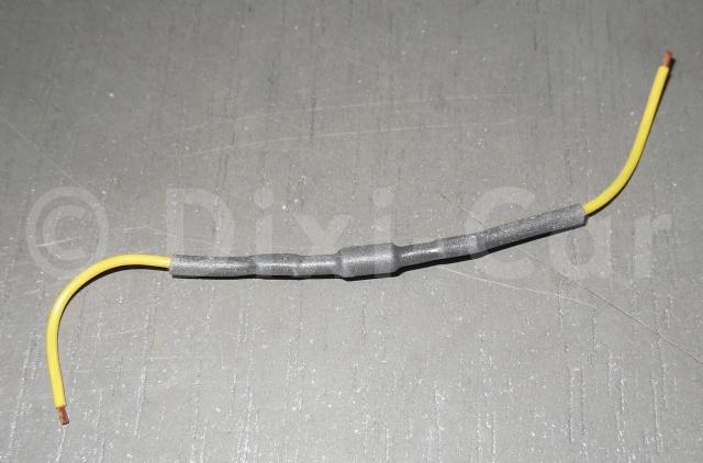

Panove nevite neco o diode cislo dilu 9012243. Mela by zabranit vzniku vetsiho proudu pri dovirani klapky a tim padem zabranit jej poskozovani. Elektrika neni moje silna stranka. A pri byla na to svolavaci akce.Nevite o tom nekdo.
Tak co nasi elektronici,nikdo nic???
A co na to rekne nas nejlepsi elektronik PepaS???Jde o sam zaver toho navodu.
http://astra-h.ru/zaslonka.html
