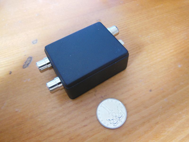

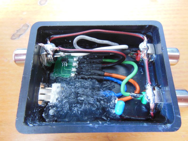

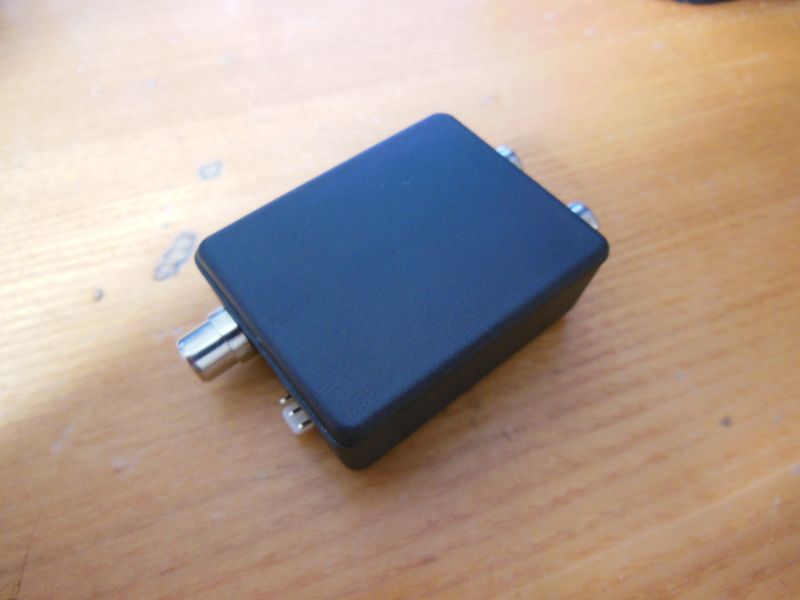

Sem si zas hrál. Dostal jsem od Romana podmět, jestli bych mohl dodat přepínač na kamery v krabičce. Mě by to nenapadlo. Takže takhle to dopadlo. Bohužel nemám nikoho, kdo by mi nakreslil v měřítku tišťák, takže jsem musel zase použít bastl a propojovat kábly. To co vypadá jako silikon je pružné lepidlo. Budu mít k dispozici 3ks, kdyby někdo chtěl. Další už dělat nebudu ( zdražili mi v AVI Servisu pájení švába), tak to sem dávám pro inspiraci.

Jo, jo - jsou jako jezinky, jen dva prstíčky tam strčíme, jen co se ohřejeme...hazmec píše:Sem si zas hrál. Dostal jsem od Romana podmět, jestli bych mohl dodat přepínač na kamery v krabičce. Mě by to nenapadlo. Takže takhle to dopadlo.
