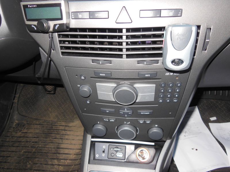

Ten 9 pinový D-Sub tam mám také proto, že nemám předpřípravu pro Aux ( nemám umístěn konektor Aux vstupu za ručkou). Aux z rádia a Raspberry tak přivedu k popelníku a na přepínači si přepnu vstup zda z RasPi nebo z Jacku ( MP3, Mobil..).PepaS píše:Zapojení AUX slotu z vozu Meriva-B
