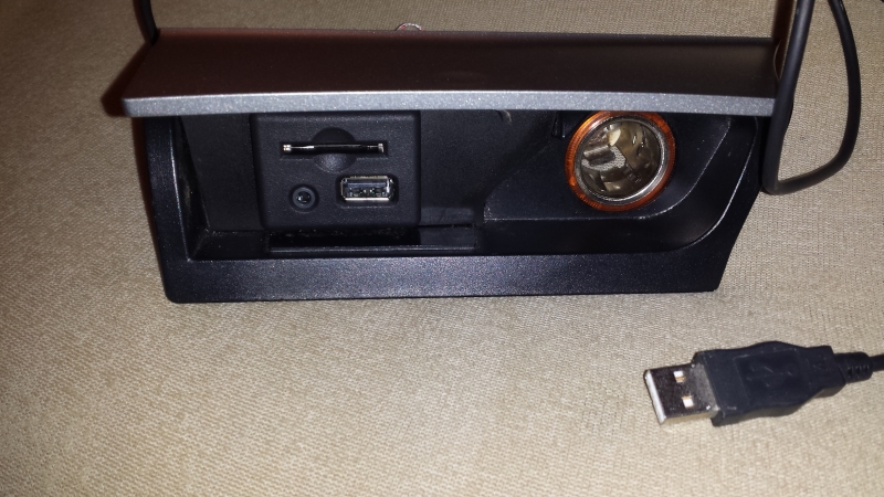

Byl jsem dnes u RomanaK, ukazoval mi tento díl na Merivu. Je to fakt šikovná věcička, jenom trochu velká. Roman to měl perfektně zabudovaný ve své nové OPC Zafirce - zkuste z něj pak někdo vymámit foto pro ostatní. V Astře-H ale je trošku problém kam s ním. Dívali jsem se na možnosti - vychází asi 3.PepaS píše:RomanK objevil zajímavý prvek určený pro Insignii / Merivu-B / ..., díky kterému je možné k Raspberry Pi elegantně připojovat nejen USB Flash disk, ale také paměťovou SD kartu. Zpočátku jsem k využití tohoto dílu byl skeptický (hlavně kvůli jeho ceně), ale verze pro Merivu-B (OPEL díl č. 17 87 032) už stojí rozumný peníz a použití SD karty má tu výhodu, že karta je schovaná a nikde nepřekáží.
Použití tohoto adaptéru nijak nezvyšuje spotřebu v režimu spánku, stále jsme po 0,7 mA.
1) místo popelníku ( ten kdo má nekuřáckou verzi má asi vyhráno),
2) do schránky spolujezdce - mám tam poličku, takže asi nic..
3) vyříznout kus krytu nad diagnostickou zásuvkou a umístit vedle PepaSova MKJ.
Máte někdo jiné typy kam s tím, případně kdo to už nějak má, sem s fotkou řešení, díky.
Jinak mi došla od Pepíka krabička s mou čínskou verzí Raspberry Pi a jeho zdrojem, pasuje perfektně až na trošku vychýlený výstup kompozitního videa - není ideálně vycentrováno, ale ničemu to nevadí.

jedna německá realizace zástavby Meriva-B AUXuhazmec píše:Byl jsem dnes u RomanaK, ukazoval mi tento díl na Merivu. Je to fakt šikovná věcička, jenom trochu velká. Roman to měl perfektně zabudovaný ve své nové OPC Zafirce - zkuste z něj pak někdo vymámit foto pro ostatní. V Astře-H ale je trošku problém kam s ním. Dívali jsem se na možnosti - vychází asi 3.
myslím, že to je méně – do 800 KčMayki píše:ale odradila mě ta cena, něco kolem 1000kč a to je fakt moc.

Tam se nevejde. Hned pod ní je jednotka airbagů.
Re: Modul Video Konvertoru - MVK
Romane díky za to foto umístění z Merivy, je to takto asi tak fakt nejlepší. Jak pojedu kolem, tak se pro ten díl stavím.

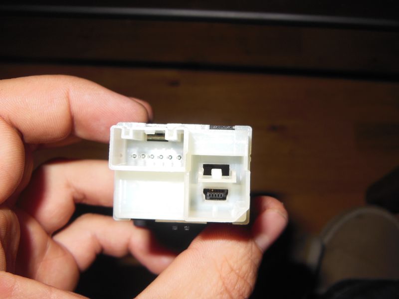

Tak čtečka, USB a AUX v jednom pro Merivu je doma. A teď prosbička, mohli byste někdo sem umístit schémátko zapojení toho konektoru se 6 piny co je na zadní straně pro Aux. Píšu to sem, aby pak i ostatní pak nemuseli tápat.
