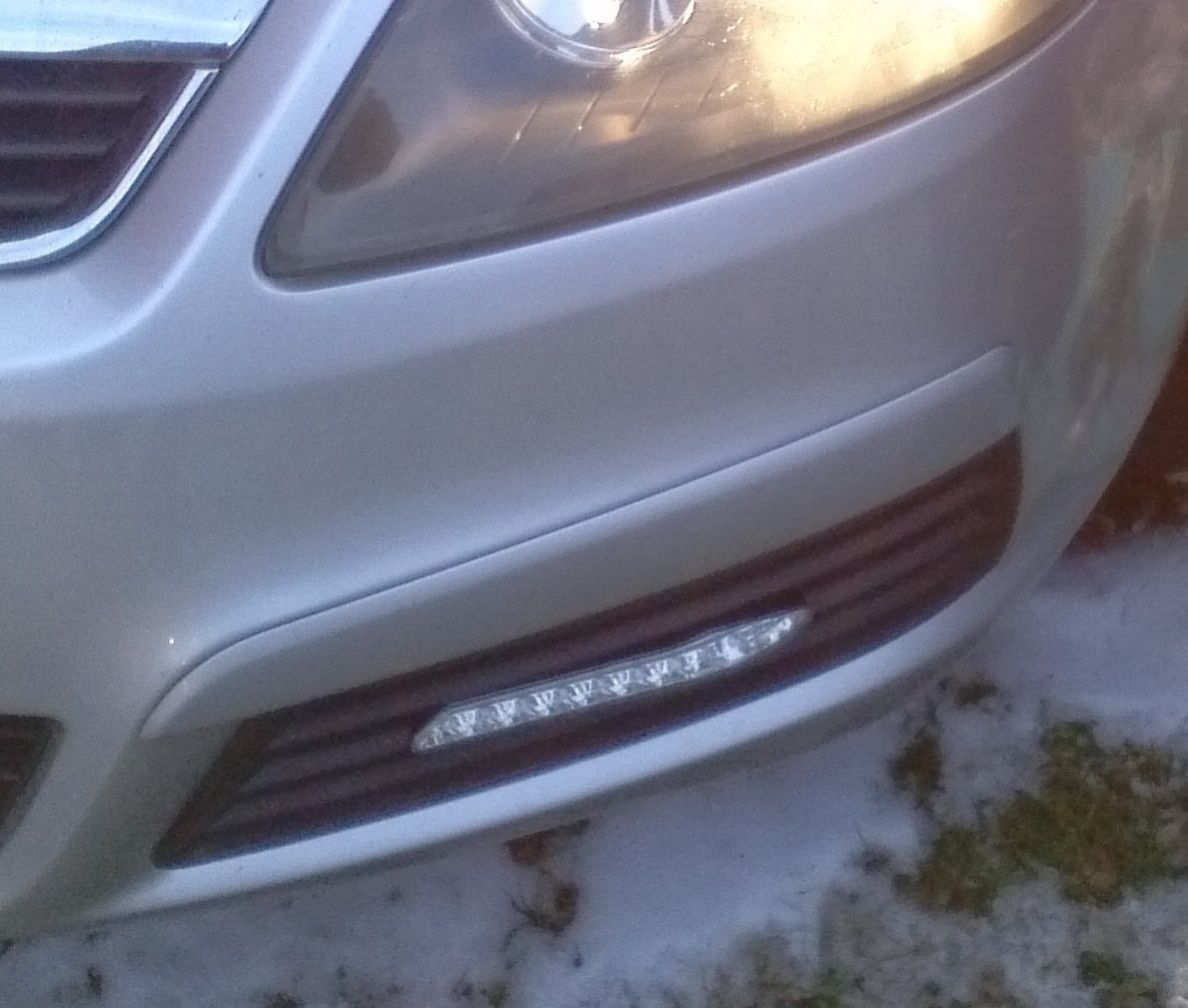

Ahojte klubáci. chcem sa Vás opýtať pár vecí ohladom denného svietenia. Mal som nehodu s lesnou zverou a rozbil som predok aj s hmlovkamy.Hmlovky som použil asi 2krát takže ich moc nevyužívam. Namiesto hmloviek by som chcel dať denné svietenie najlepšie také ktoré presne pasuje na miesto hmloviek.Mám pred facelift. 1. Zaujíma ma hlavne či by sa dalo denné svietenie napojiť priamo na konektor hmloviek?
2.dalo by sa denné svietenie namontované na konektoroch hmloviek naprogramovať aby sa zaplo svietenie po naštartovaní?
Ak to niekto má takto namontované a naprogramované nech napíše postrehy z montáže a aký typ výrobku denného svietenia by bol najideálnejší.

Mlhovky nejdou nastavit aby trvale svítily po nastartování. A je to zbytečné.
Ke světlům se většinou dodává modul, který zajišťuje automatické svícení po nastartování (Zvýšení napětí při běhu alternátoru)
Je zapojen jen třemi kabely.

S takýmto modulom nemám dobré skúsenosti, cez zimu po vypnutí motora ostával svietiť. Nakoniec som ho aj tak zapojil cez poistku.Frydex píše:Mlhovky nejdou nastavit aby trvale svítily po nastartování. A je to zbytečné.

Tak záleží, co je to za levnou čínu... Na bývalé Astře to šlapalo několik let a v pohodě, teď mám světla bez modulu, takže nevím. Ale vím že se to sere, ale většinou ty levnější varianty.

Ja som mal  MyCarr LED, SJ-288 typ 2,

mam tie iste, problem bol taktiez v zime, ale Frydex mi poradil zapojit kabel do Uec jednotky na poistku a vsetko perfektne fungujeLoco[SVK] píše:Ja som mal MyCarr LED, SJ-288 typ 2,
