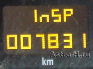

Význam nápisu InSP:
InSP - indikace času do služeb servisu. Aby se podívat zbylý doběh nutno při vyključennom zapalování stiskne tlačítko čítače doběhu - zobrazit denní doběh, potom znovu stiskne i zadržovat víc 2 sek touž tlačítko. Na displeee zobrazit nápis "InSP" i zbylý do servisu doběhu.
Nutno spatří, že nehledě na typizační pro Rusko mežservisnyj interval 15000 km (viz . servisní kniha), nápis obvykle se objevove v okolí 8000- 10000 km.
Vypnutí nápisu InSP:
Pro odpojení nápisů InSP třeba:
* Vypnout zapalování
* stisknout i zadržovat tlačítko vypouštění denní doběh (displej na štítku příborů bude ukazuje počítač kilometrů i počítač denní doběh)
* přibližně přes 3 sekund se objevovou indikaci interval servisu (například, "InSP 15.000" nebo "InSP 0"), ne dovolených tlačítka vypouštění, dodatečně stiskne brzdový pedál , obě zadržovat
* i, ne dovolené tlačítka i nožní páku, zahrnout zapalování
* na displej bude mihotavá indikace "InSP - - - ", potom přibližně přes 10 sekund na displej bude svědectví maximální doběh ("InSP 35 000 km" pro benzinovogo motoru nebo "InSP 50 000 km" pro Dieselův motor motoru při ECO Service- Flex).
* Nápis bude mrká nějaký čas i potom přijde nenazm. Potom interval servisu sražený v začátečném stavu.

tak se mi povedlo zrušit nápis InSP, návod byl opravdu povedený. Jazyku z translatoru je těžké porozumět :)
Mě se to povedlo asi podle návodu : klíček jsem zasunul do zapalování, stiskl tlačítko na mazání ujetých km, sešlápl brzdový pedál a otočil jsem klíčkem. Po chvilce se rozblikal nápis InSP a objevil se mi pod tímto nápisem typ prohlídky 30000, tj. po 30000km. Pak jsem vypnul klíček a nápis InSP se už neobjevil. :geek:
Snad jsem nic nezpackal :)

Moje zkušenost je trochu jiná, ale stoprocentní :
1) sešlápnout pedál spojky+brzdy
2) zmáčknout a držet knoflík denního počítadla km
3) zapnout zapalování / "na kontrolky"/
4) při stálém držení shora uvedeného po chvilce začne nápis "inSP" blikat a následně se vynuluje "----"
5) pustit vše a hotovo ... :P

ted sem to dělal minulej tejden a funguje to uplně jednoduše jako v géčku a sice zmáčknout nulování kilometrů a otočit klíčkem a nulování furt držet, nějaký šlapání na brzdu/plyn netřeba

Tak já to rušil dnes a poctivě jsem se snažil dodržet návod. Ovšem nějak mi chyběly ruce, nebo co. Tak jsem to po několika marných pokusech zkusil zjednodušit a klaplo to:
Moje zkušenost je trochu jiná, ale u mě fungoval :
1) zapnout zapalování / "na kontrolky"/
2) zmáčknout a držet knoflík denního počítadla km dřív než zmizí InSP. (času dost)
3) při stálém držení čudlíku po chvilce začne nápis "inSP" blikat a následně se vynuluje "----"
4) pustit vše a hotovo ... :P
Stačila jedna ruka (pravá). Pedály, výfuk ani anténu držeti netřeba. :D
