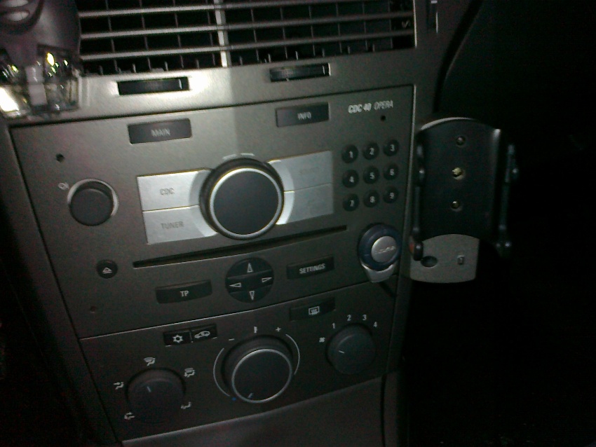

Dnes namontován nový středový panel s origo klínem na držák telefonu. Nahradil jsem tak držák od Broditu. Vypadá to lépe a mín to vadí kolenu spolujezdce.

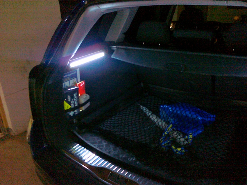

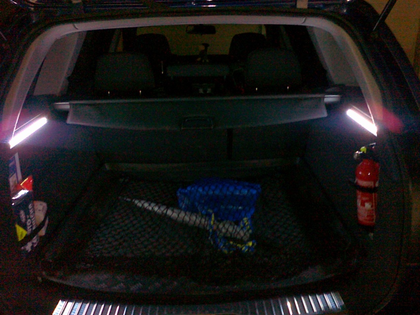

Příspěvek od dimi »
Dnes předěláno osvětlení kufru. Ta jedna bludička odsraněna a nahrazeno dvěma LED pásky. Krásné světlo a super efekt za necelé tři stovky. Špatně se to fotí a fotka hrozně klame. Skutečnost je o hodně hodně lepší.
