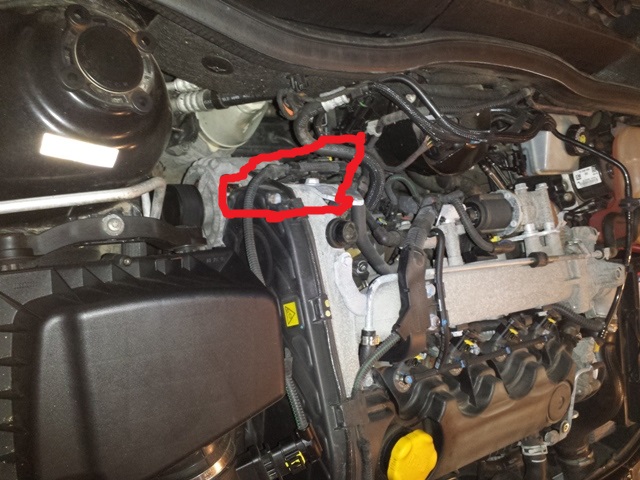

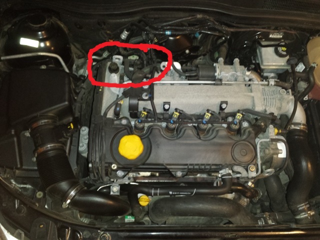

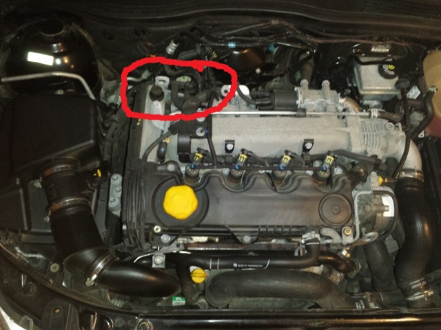

ahojte,tak mam otazocku,tak zajtra vnoci mam ist s autom cca 700km,a teraz som si vsimol ako som dolieval vodu do odsterkovacou ze nieco dymi z motoru,aj to smrdelo ako guma,taky neaky smrad,neviete co to moze byt? ale na 99% prebiehala aj regeneracia lebo motor mal iny zvuk,a potom sa to zmenilo,prikladam aj foto odkial smrad,a dym isiel,prosim poradte,je to bezne?

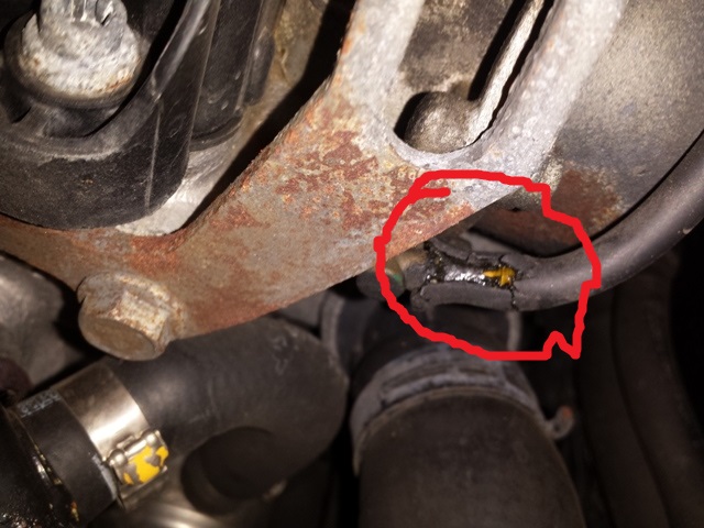

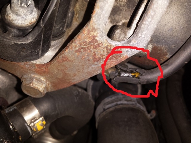

A este otazocka,ako som dal dolu plastovy krit tak som si vsimol ze je roztrhana hadicka,ako som ju zvliekol,tak tade isiel vzduch tahalo dovnutra,naco sluzi ta hadicka?Prikladam foto dakujem.
zakruzkovane je skadial to dymilo.

Příspěvek od Bracho90 » 12 led 2014, 22:18

foto c.3
derava hadicka
derava hadicka
