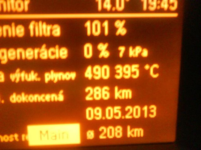

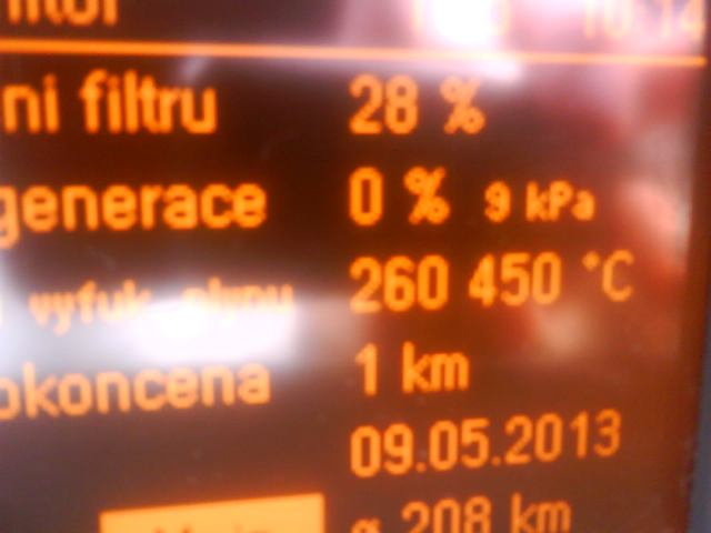

Včera som mal regeneráciu po 305 km , pričom som urobil 2 x 90 km v kuse, ostatné 10 x 8 km a niečo mesto. Kde je tých 584 kilometrov čo mal Frydex? :( Pritom on mal najazdených cca 80 % mesto a ja práve naopak. :(
Zanesenie DPF som mal však v hodnotách 28 - 101 %.
