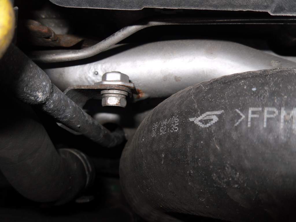

Zdravím všechny,
zrezavěla mi trubka chlazení na motoru. Jelikož má auto jen 7let je to docela mazec jaké používají asi materiály. V oplu je ta cena naprosto šílená, nevíte kde by se dala sehnat levněji.
Kód dílu 1338527
Název dílu 0-TRUBKA
Cena bez DPH 4 790 Kč
Cena s DPH 5 748 Kč
DPH 20.0 %
Díky za rady

To by zaujimalo aj ,ma lebo dnes som zistil to iste ... je to v predu pred motorom ulupal som ciernu farbu a ta, hrdza ... tak dufam , ze sa niekto ozve .

Sundat, opravit pokud tece, opiskovat a nechat nalakovat v praskove lakovne nebo pozinkovat.
opiskovana a nalakovana trubka po cca 1,5 roce provozu
