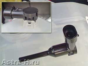

zdravim Vas, som tu novy, novy majitel, mam otazku, kvapalina mi nemyzne, len stale ukazuje pri starte chcek control a musim potvrdzovat ok, cim to je? moze to byt aj tym, ze jej jej nad rysku? dik za odpoved

vlastne píše:zdravim Vas, som tu novy, novy majitel, mam otazku, kvapalina mi nemyzne, len stale ukazuje pri starte chcek control a musim potvrdzovat ok, cim to je? moze to byt aj tym, ze jej jej nad rysku? dik za odpoved
Nejspíš vadné čidlo hladiny ;)

Příspěvek od vlastne » 23 srp 2013, 22:34

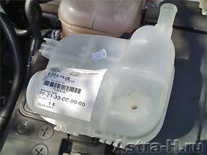

dik a prosimta, kde konkretne je cidlo umiestnene, nech to pozriem

Příspěvek od Q-čko » 24 srp 2013, 09:22
cidlo je umiestnenen priamo v nadrzke zospodu ;)
