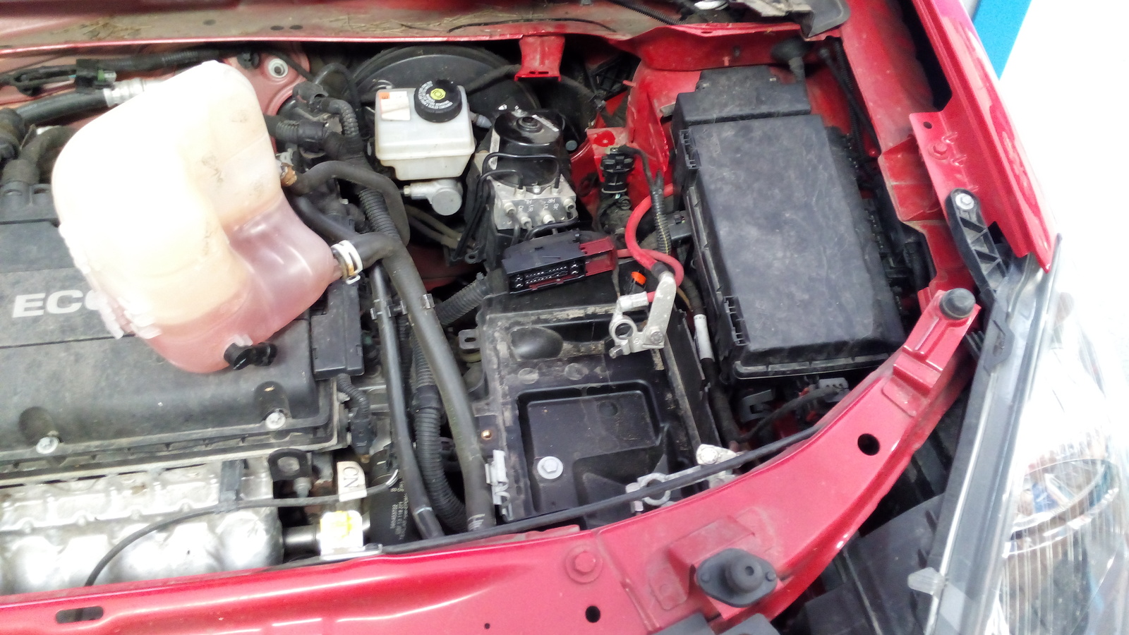

Minuly tyzden som sa chcel objednat u Romana na vymenu ABS pumpy, len som si akosi neuvedomil, ze mi este chyba novy senzor naklonu, takze som to tento tyzden napravil a zohnal ident AB. Teraz uz mam vsetko a buduci tyzden zrejme vyrazim do Brna.

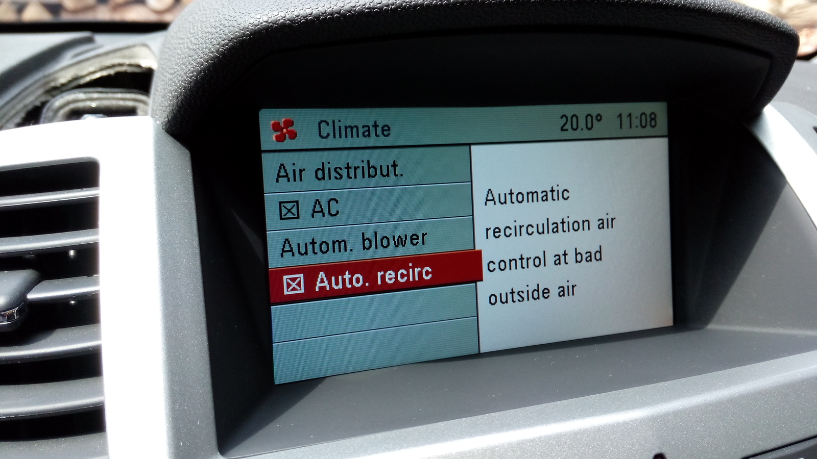

Mal som kupene trysky z Insignie a ked som zhodil ten plast okolo stieracov, objavil som konektor na senzor kvality vzduchu, tak som objednal aj ten. Podla EPC povodny senzor mal kat. cislo 62 38 246 s uvedenim nahrady 12 38 844 (lacnejsia o 40€ z Astry J/Zafiry C), avsak prisiel mi senzor 12 47 639, co je vraj dalsia nahrada (este nie je ani v EPC z 2014).
Montaz jednoducha, po uvolneni a pripojeni konektoru sa senzor vlozi do pripraveneho otvoru.
Otocenim o 90° v smere hodinovych ruciciek zafixuje na mieste. Potom este programovanie opcomom v ECC a v menu klimatizacie sa objavi moznost zapnutia automatickeho prepinania na vnutornu recirkulaciu podla senzora.

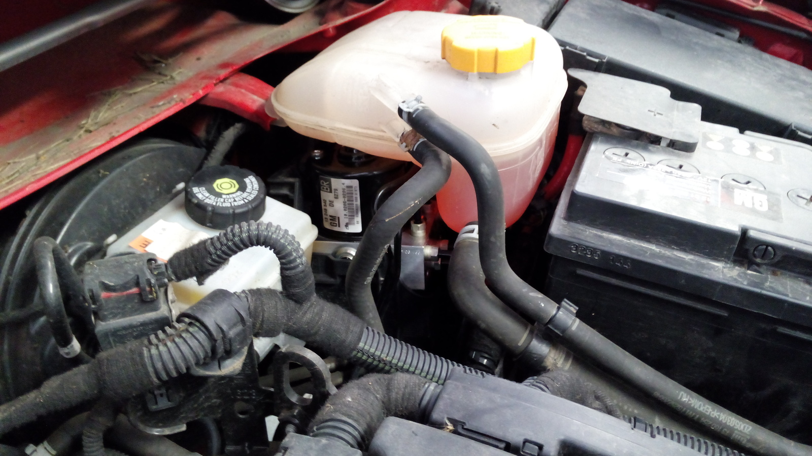

Dnes som sa pohol dalej a pri Romanovi v Brne prebehla vymena ABS jednotky z identu BJ na BR.
Takisto Roman vymenil cidlo naklonu z identu AA za AB a nasledne uz prebehlo programovanie ABS/TC/ESP na podporu HSA a DDS/TPMS. Potesilo ma, ze po aktivovani tlacidla SPORT je moznost po podrzani deaktivovat ESP/TC (mam budiky ident XY).
Ventily so senzormi zatial nemam, takze TPMS som neotestoval, asistent rozjazdu do kopca funguje ale paradne. Trocha som sa toho bal, ako to bude s tymi dvoma sekundami, kym drzi brzda, je to ale velmi intuitivne na pouzivanie a da sa pohnut aj skor, ako za tie dve sekundy. Dokonca to podrzi auto aj dole kopcom, ale inteligentne, len ked zaradim spiatocku.
CID som nechal u Romana na preprogramovanie. Coskoro to teda uz budem mat hadam kompletne.
