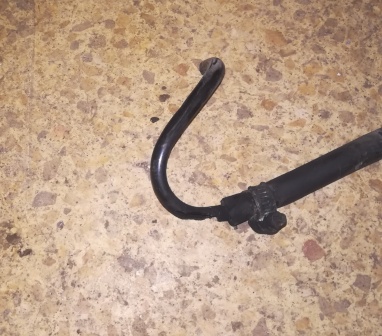

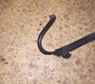

Takže z minulé opravy se plastová trubička k čidlu DPF propálila, proto jsem ji celou odstranil a nahradil jsem ji po celé délce gumovou hadicí průměru 8mm.
U alternátoru jsem prohlédl uchycení kabeláže a jelikož se známému nenačetla diagnostika Bosch (jednou ročně si prý stahuje data a podle help centra z Bosche je prý závada na straně Woken 10), tak se nekonalo smazání chybového kódu.
Po jízdě z dílny se spustila bezproblémová regenerace DPF= zajímavé je, že i při tak poškozeném potrubí probíhala regenerace bez přerušení i před opravou.

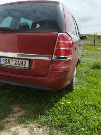

Včera večer si tak sedím a najednou prudké zvonění u dveří a když otevřu, tak mi soused povídá, že mi nabourali auto a abych pohnul, že se mu zdá, že chce řidič odjet. Hodím na sebe montérky, co mám u dveří, skočím do Crocsů a vyběhnu ven. Tam stojí dodávka od Tesca a u ní mumlá její řidič, že se prý omlouvá, že se prý chtěl otočit (do jednosměrky!?) a nevšiml si stojícího auta.
Výsledek: zadní nárazník a pravé zadní světlo na výměnu (možná držák nárazníku) :evil:
PS: manželka mi při čekání špitla něco jako, že je čas auto vyměnit, že té smůly je na jedno auto poslední dobou nějak moc :twisted:

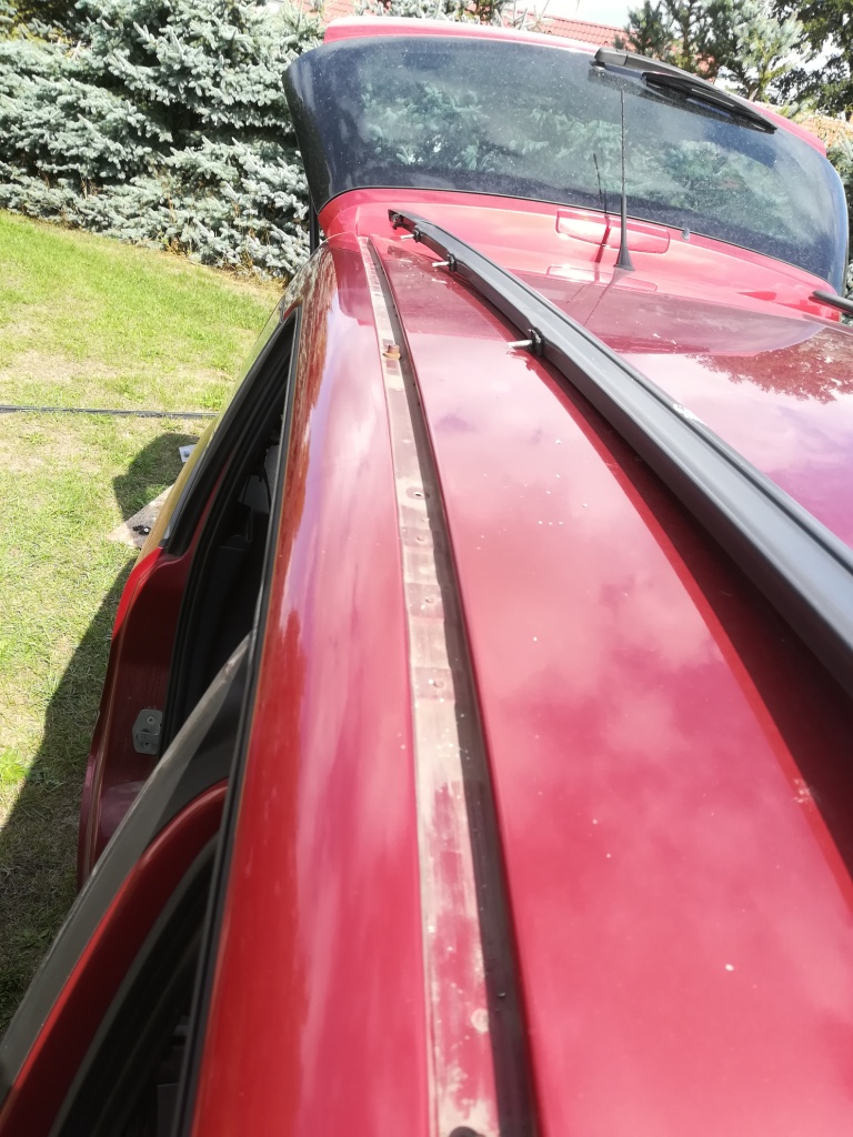

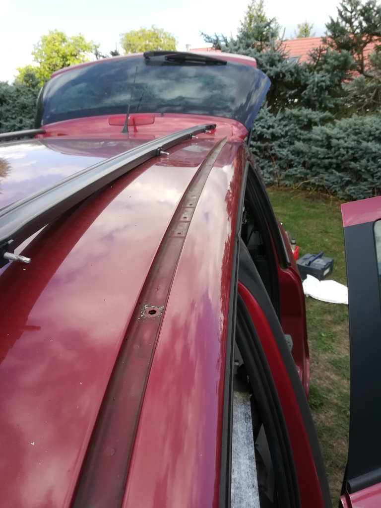

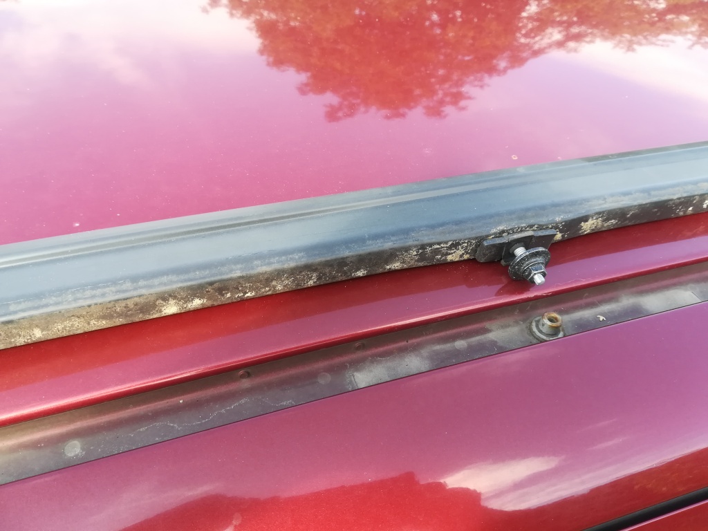

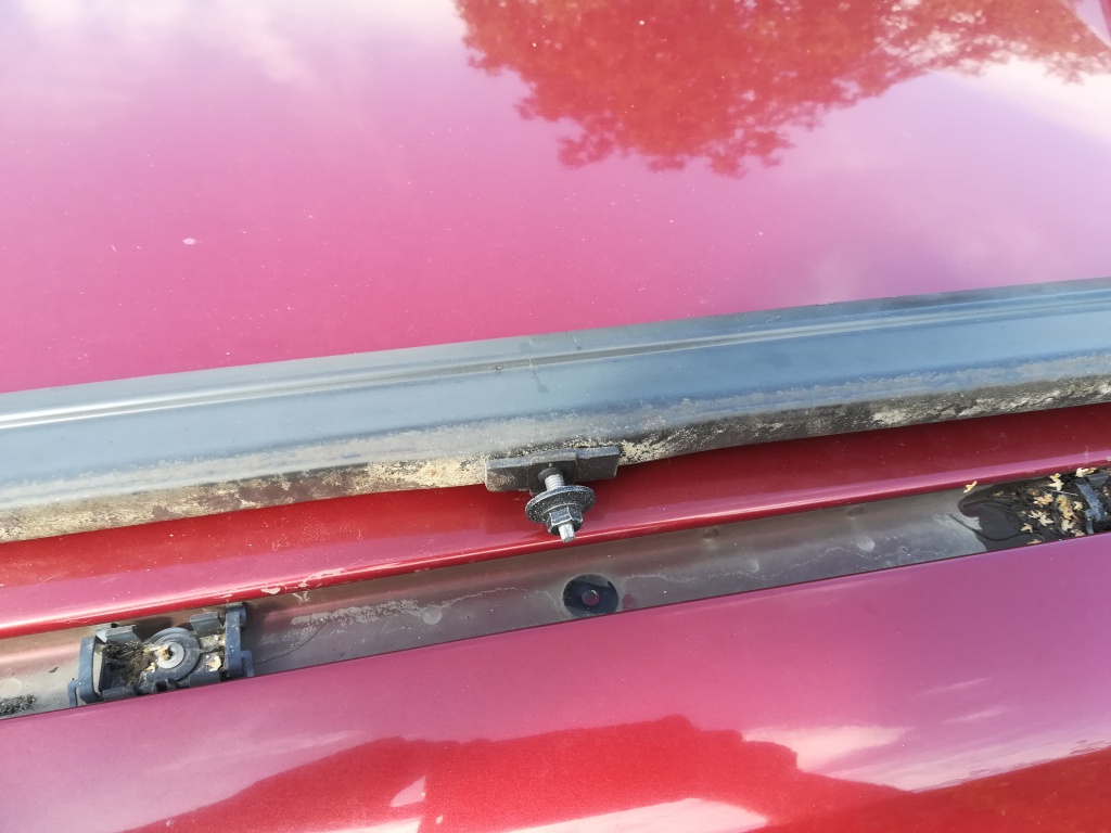

Tak jsem dnes provedl dlouho odkládanou výměnu střešních lišt za černé hagusy. Celková práce mě samotnýmu zabrala 5 hodin. Vše proběhlo poměrně v klidu a jedinou škodu jsem si udělal při demontáži držáků clonítek= jedno prasklo a druhé je načnutý, takže už jsou objednány nové. Myslím si, že to snad ani sundat bez devastace nejde, alespoň ne v polních podmínkách.
samolepka na otvoru montáže a přinýtované plastové držáky
odvrtané plastové držáky
odšroubované držáky a připravené k montáži

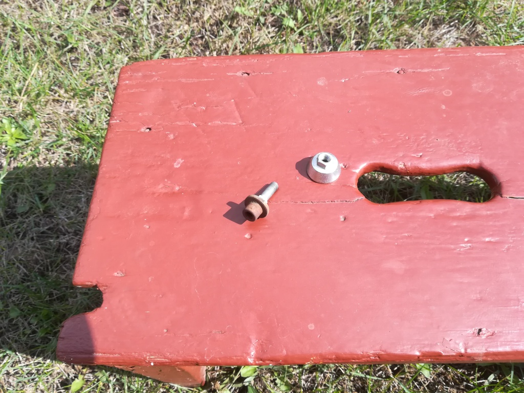

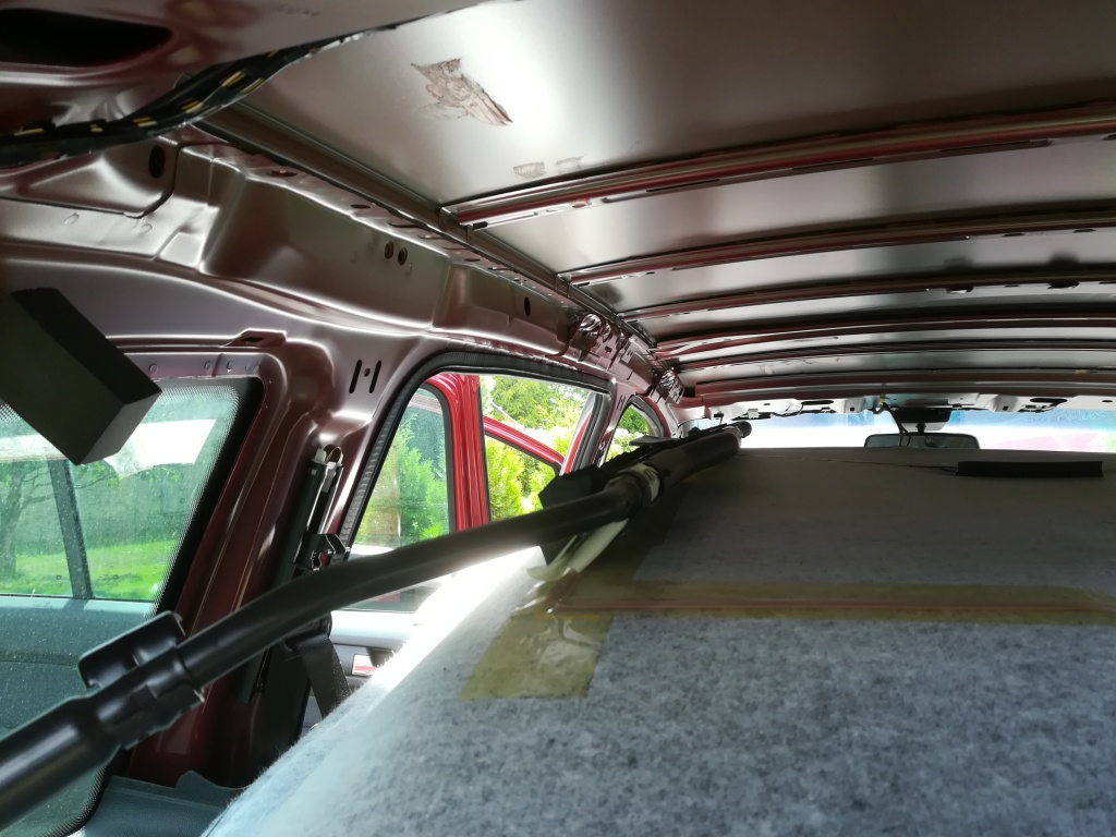

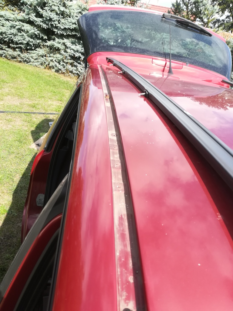

Proběhla kontrola připravených děr v karoserii a zjištěno přinýtování plastových úchytů střešní lišty a kovových držáků pro úchyt příčníků. Nýty jsem odvrtal a kovové držáky odšrouboval po sundání vnitřního obložení, stropnice a bočních airbagů.
původní plastové střešní lišty- oloupané a bez krytek
přišroubovaný držák pro šroub příčníků
sundána jedna polovina obložení

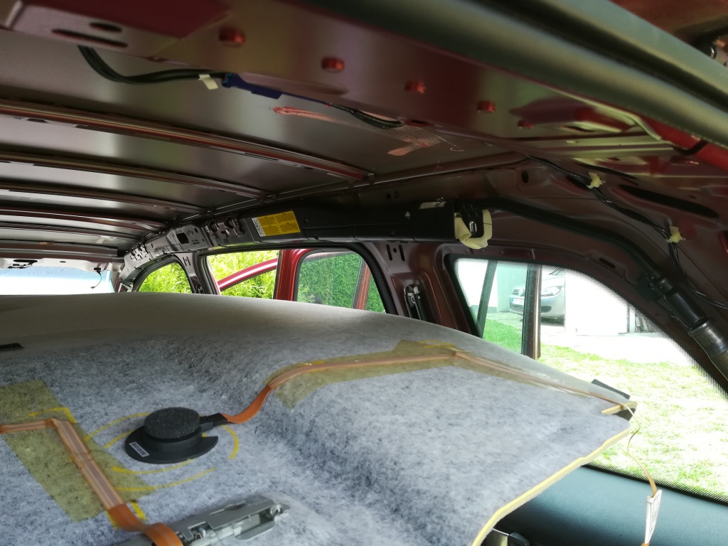

Po umytí celé plochy-drážky pro nový hagus, jsem všechny otvory opatřil vrstvou polyuretanovým tmelem. Po odšroubování bočních airbagů se člověk krásně dostane na matice držáků a zároveň přišroubování nových hagusů.
detail kovových držáků pro příčníky
sundání obložení z druhé strany a stropnice
odšroubování a vysunutí bočních airbagů
