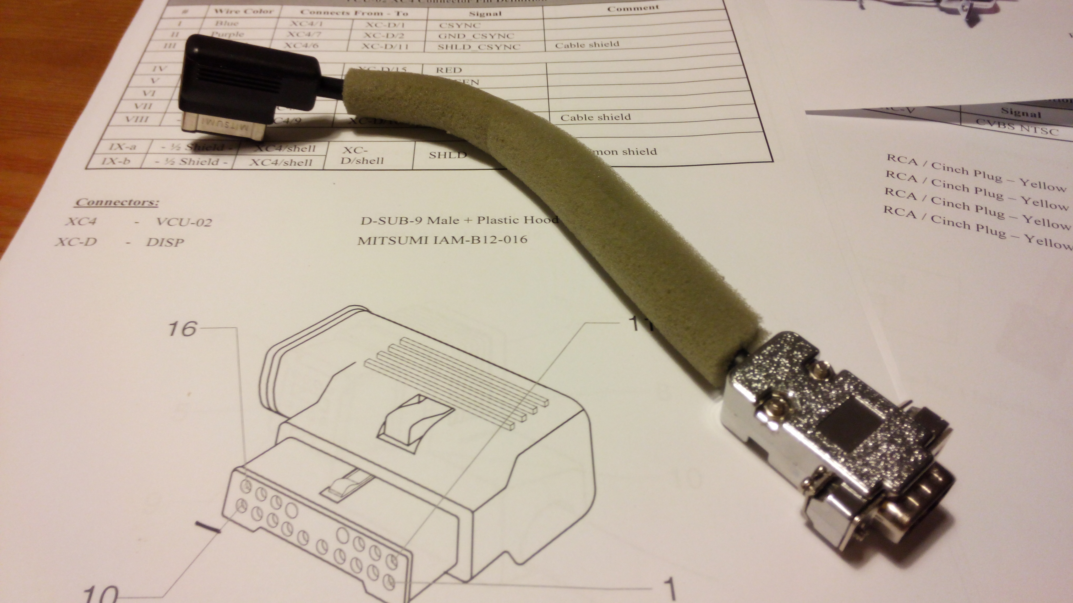

Konecne mam doma takmer vsetky komponenty na multimedialne centrum, takze sa mozem pustit do prace. Zacal som pripravou RGB kabla pre prepojenie VCU=>CID.

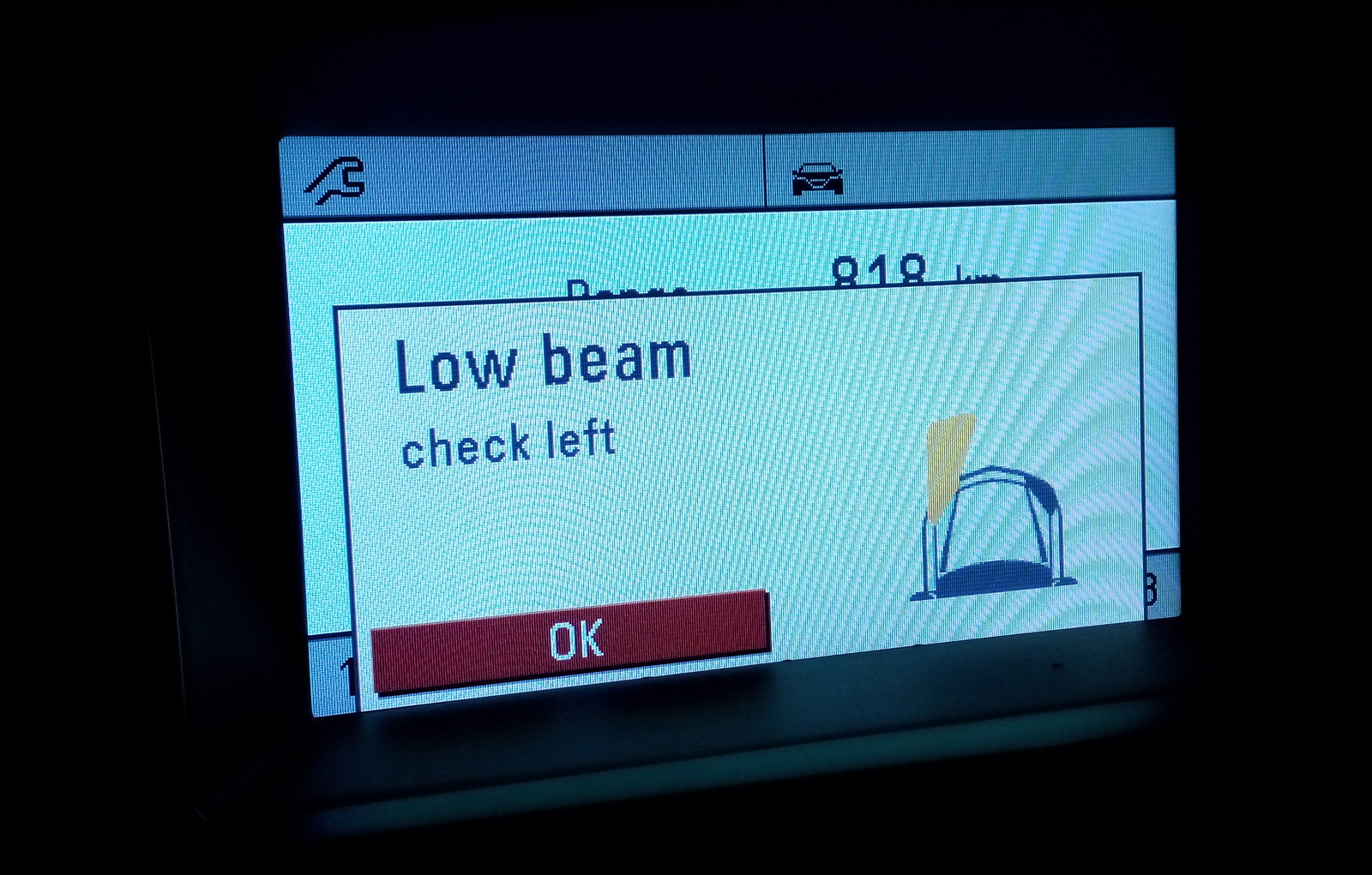

Cez vikend odisla prva ziarovka - H7. Vymena cez otvor v podbehu malina, aspon ked to teda porovnam s vymenou stretavacky na Punte.

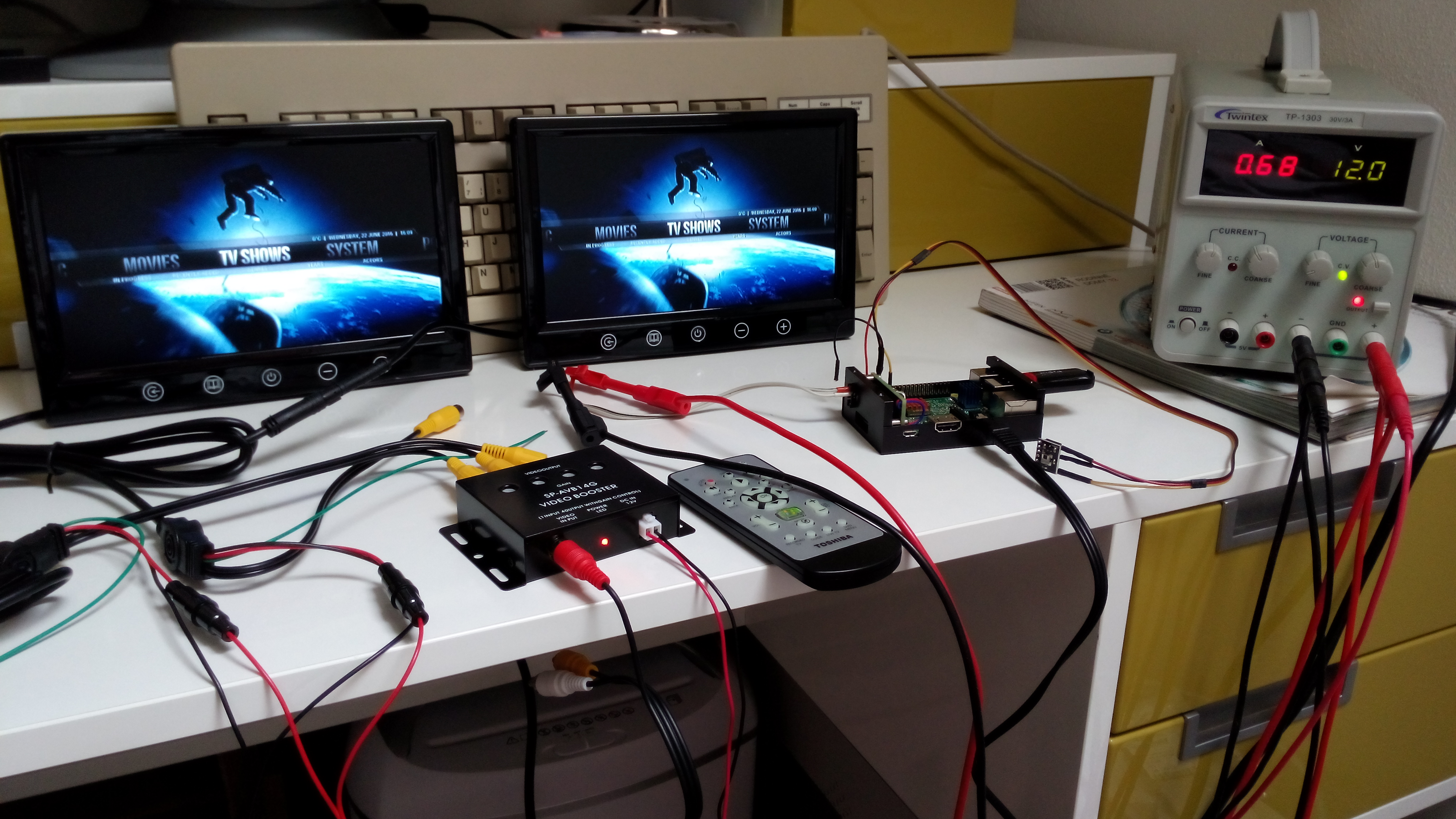

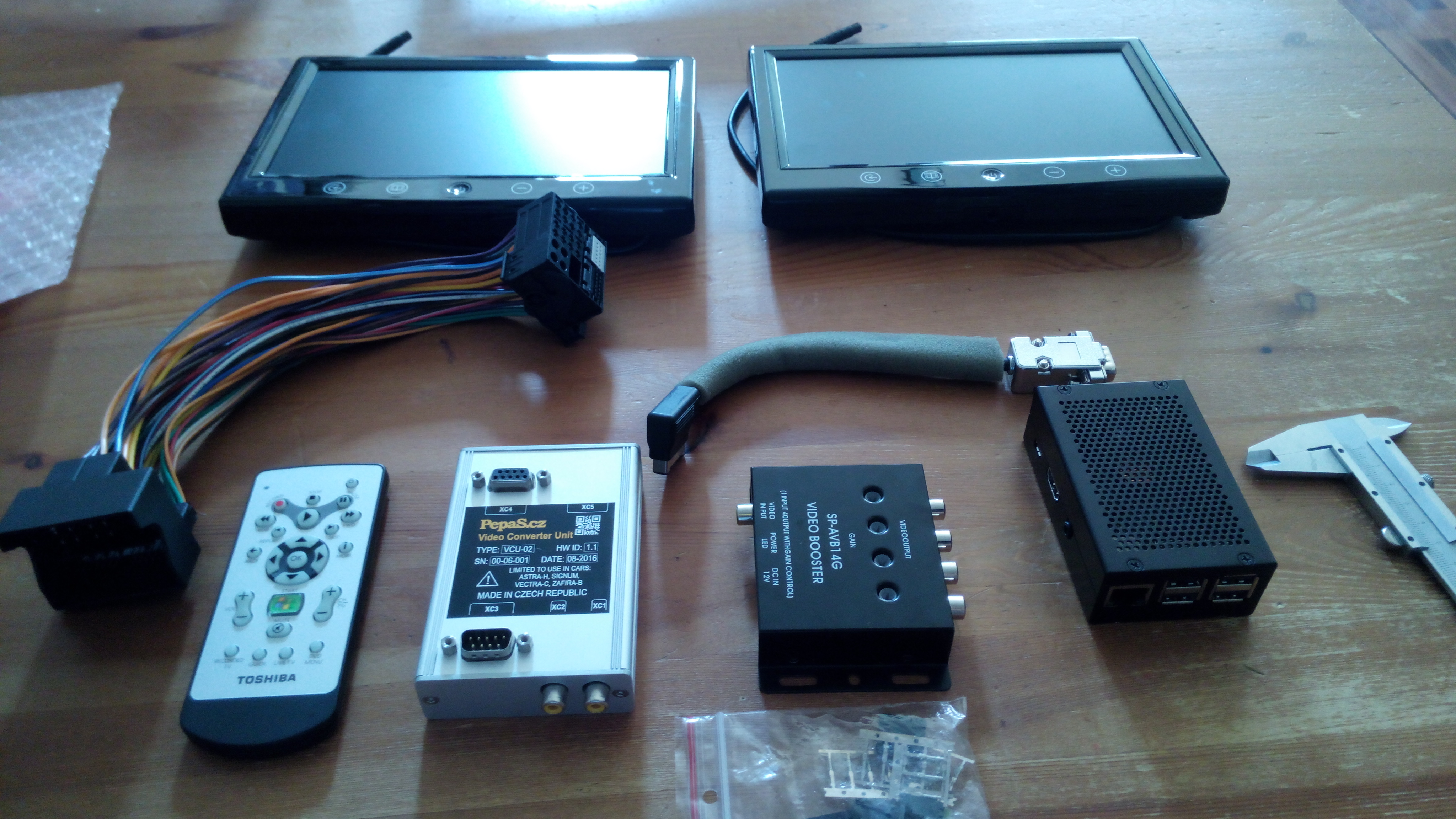

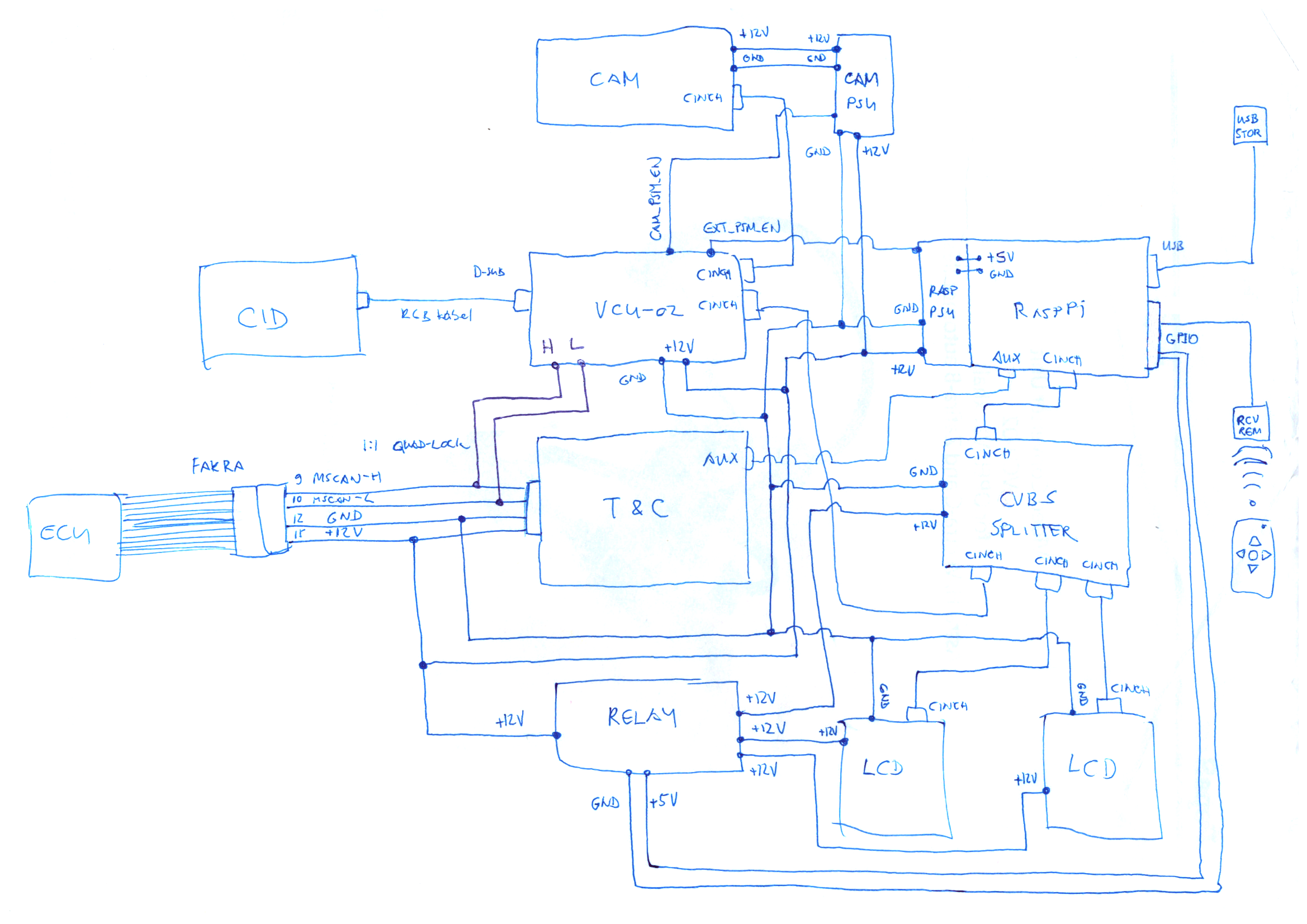

Podarilo sa mi dokoncit instalaciu multimedialneho centra do Zafiry, tak sa pokusim spisat cely postup pre pripad, ze by to niekoho zaujalo a chcel by si zaobstarat nieco podobne.
Zadanie od manzelky bolo definovane jasne - zakupit v Tchibo DVD prehravac do auta a namontovat na opierky, aby mali deti zabavu na dlhsie cesty autom. Pri pomysleni na to, ze by som musel

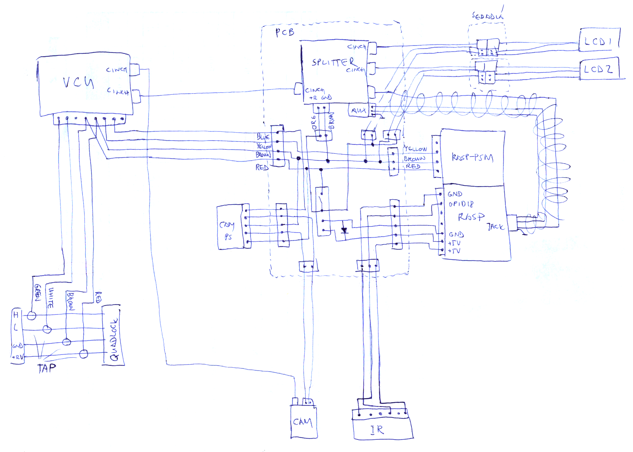

Ako som postupne kreslil predchadzajucu schemu, bolo mi jasne, ze toto riesenie bude vyzadovat nejake kontaktne pole, aby z toho nebola chaoticka dzungla kablov. Rozhodol som sa to riesit doskou plosnych spojov, na ktoru naletujem konektory a do nich budem zapajat kable od jednotlivych komponentov. Vznikla teda schema ver.2:
Na zakade novej schemy som sa teda pustil do nakupu komponentov, potrebnych pre realizaciu:
V dalsich prispevkoch bude nasledovat blizsi popis a fotodokumentacia z instalacie celeho multimedialneho centra.
- zastavovat zakazdym, ked by deti omrzelo aktualne DVDcko a menit disky
- mat roztahane kable po zadnych sedackach a napajat cely cirkus zo zapalovaca
- prehravac bude okrem dvoch monitorov, umiestnenych na hlavovych opierkach zobrazovat vystup aj na CID (cez aktivny CVBS splitter)
- bude bezat media center Kodi s prehravanim multimedialnych suborov z USB kluca
- zadne monitory sa budu zapinat/vypinat spolu s multimedialnym prehravacom
- ozvucenie bude riesene cez AUX vstup na Touch&Connect a reproduktory
- riesenie bude doplnene o cuvaciu kameru s vystupom na CID
- vsetka kabelaz bude skryta
- VCU-02 na zobrazovanie kompozitneho videa z RaspPi a cuvacej kamery na CID
- RGB kabel na prepojenie VCU-02 a CID (resp. staci 1/2 s konektorom B12-016, kedze nemam CD70/DVD90 ale T&C)
- Quadlock 1:1 30cm kabel na napichnutie MID-CAN a 12V z Fakra konektoru do radia (nechcel som zasahovat do originalneho kabloveho zvazku v aute)

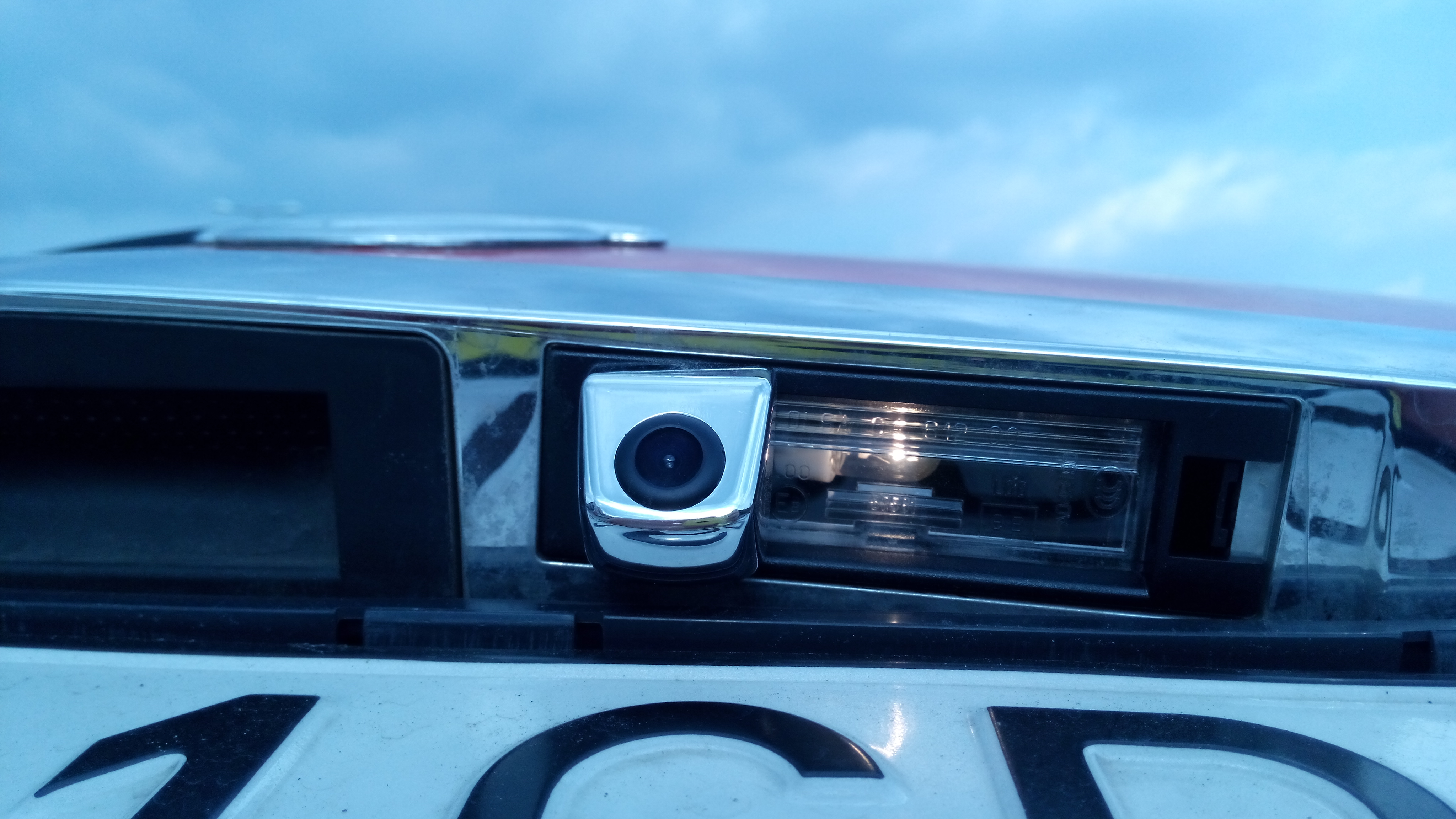

- Cuvacia kamera s kompozitnym vystupom v norme NTSC + CAM-PS na zapinanie/vypinanie kamery cez VCU-02
- Raspberry Pi2 B + krabicka EM-RasPI B+ (Black)/PEPAS pre Pi2 + RASP-PSM zdroj na konverziu 12V => 5V
- Dialkove ovladanie RaspPi, ktore sa pripaja na GPIO piny (ma priamu podporu v jadre OpenELEC/LibreELEC, takze nie je potrebne instalovat ovladac) - UPDATE: pouzite nove dialkove Riitek Rii mini i7, viac info tu.
- CVBS splitter na 12V DC s 1 input => 4 output SP-AVB14G (stacili by aj 3 vystupy, taky som ale nenasiel) - UPDATE: splitter vymeneny za M-DOUBLER AVX103, viac info tu.
- 2ks 9" LCD monitory s kompozitnym vstupom a normou NTSC a moznostou uchytenia do drziaku
- 2ks drziaky Brodit 810820 na upevnenie monitorov na hlavove opierky
- USB kabel (kat.c. 17 88 226) + USB zasuvka (kat.c. 17 80 525) + USB ramik (kat.c. 12 34 118) na vyvedenie USB portu z RaspPi pod rucnu brzdu
- Rozny elektroinstalacny material - AMPMODU MTE konektory, CINCH a JACK komektory, doska plosnych spojov, 5V rele, 14m koaxialneho kabla, 8m plocheho viacziloveho kabla VFL 10x0,50, izolacne pasky, zmrstovacie buzirky, atd.

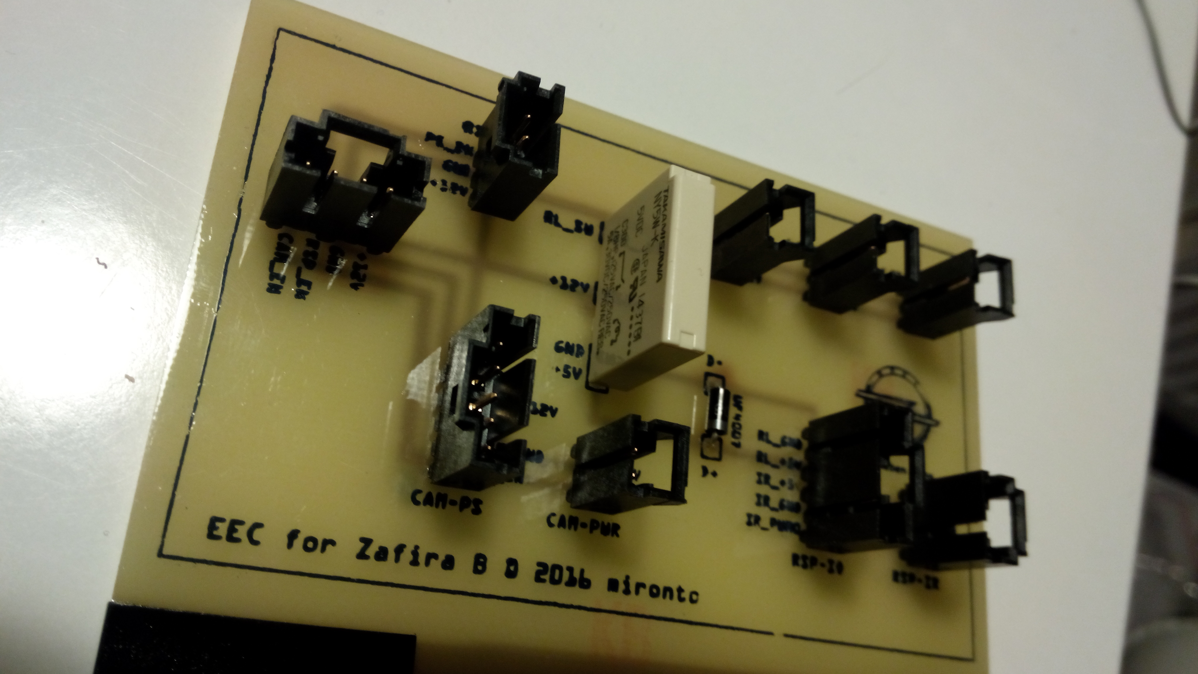

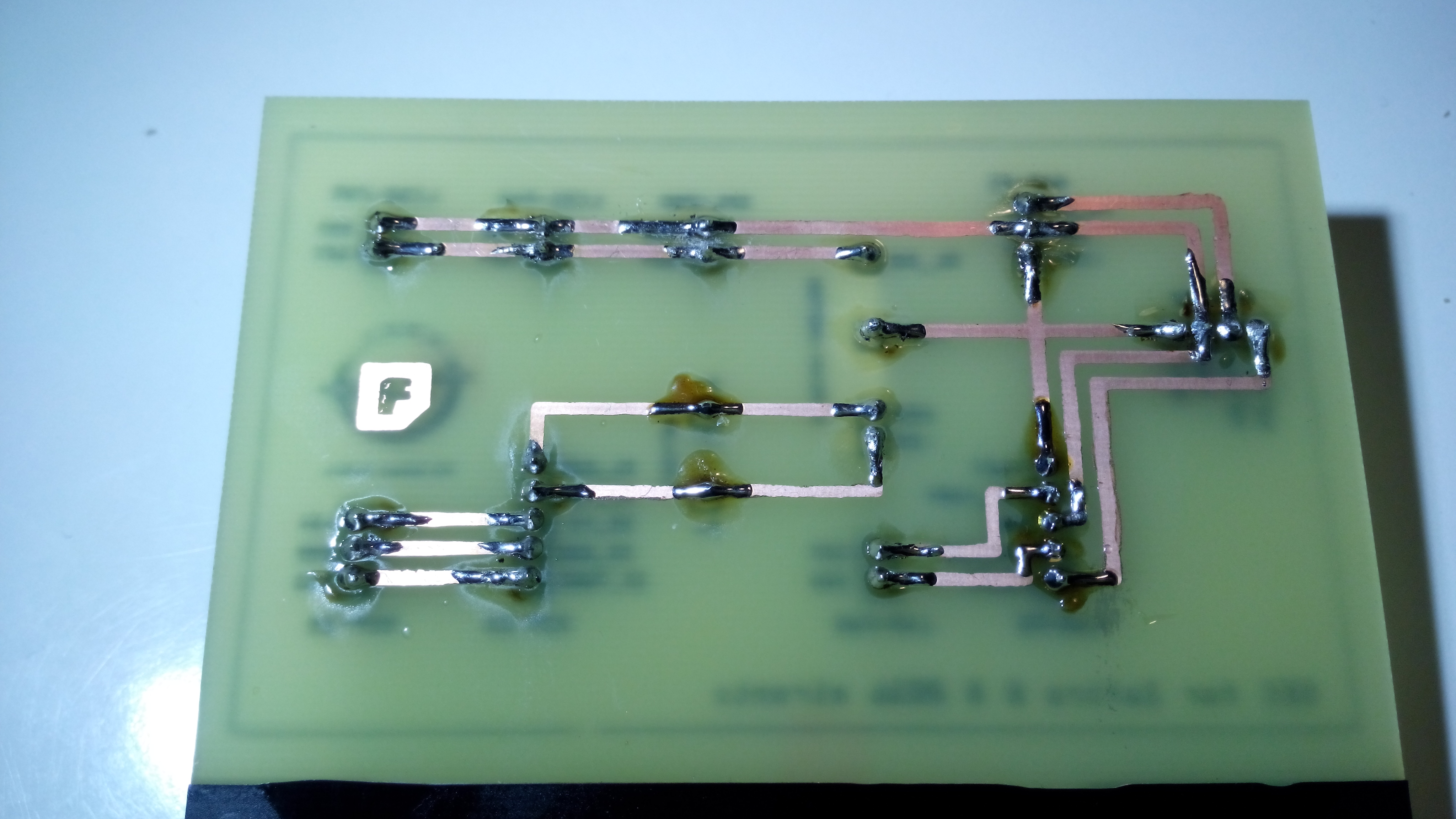

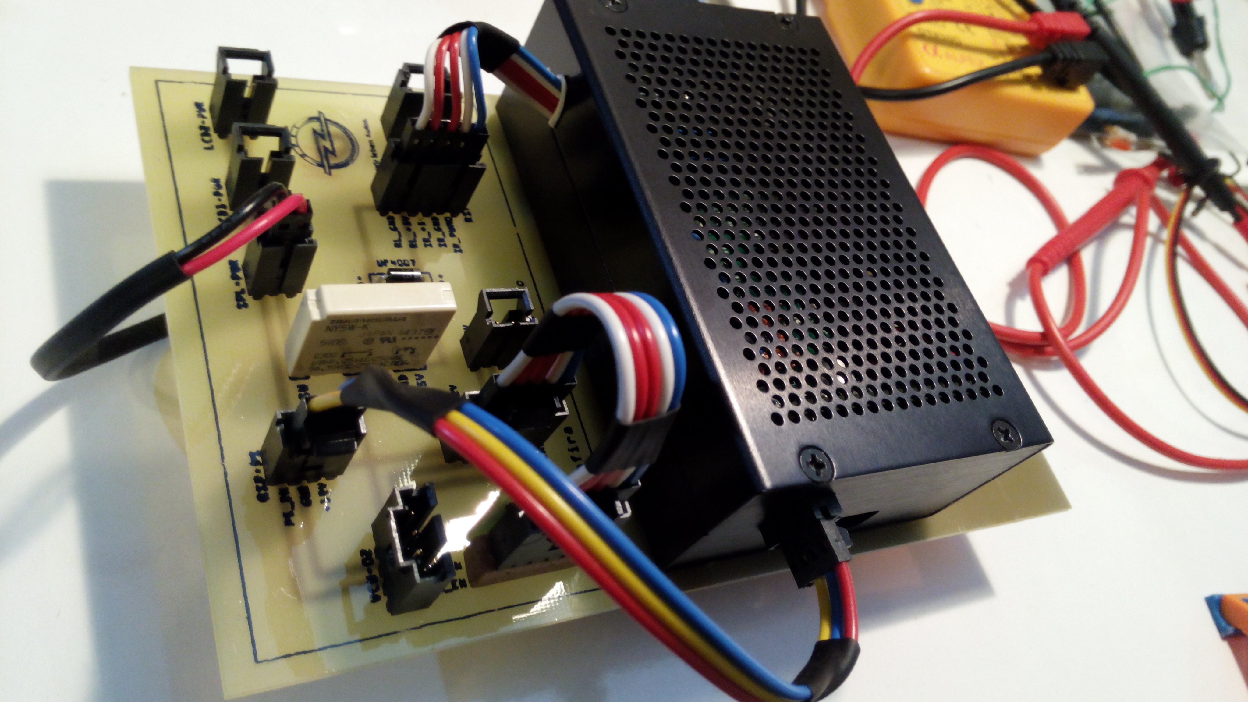

Entertainment Electric Centre (EEC)

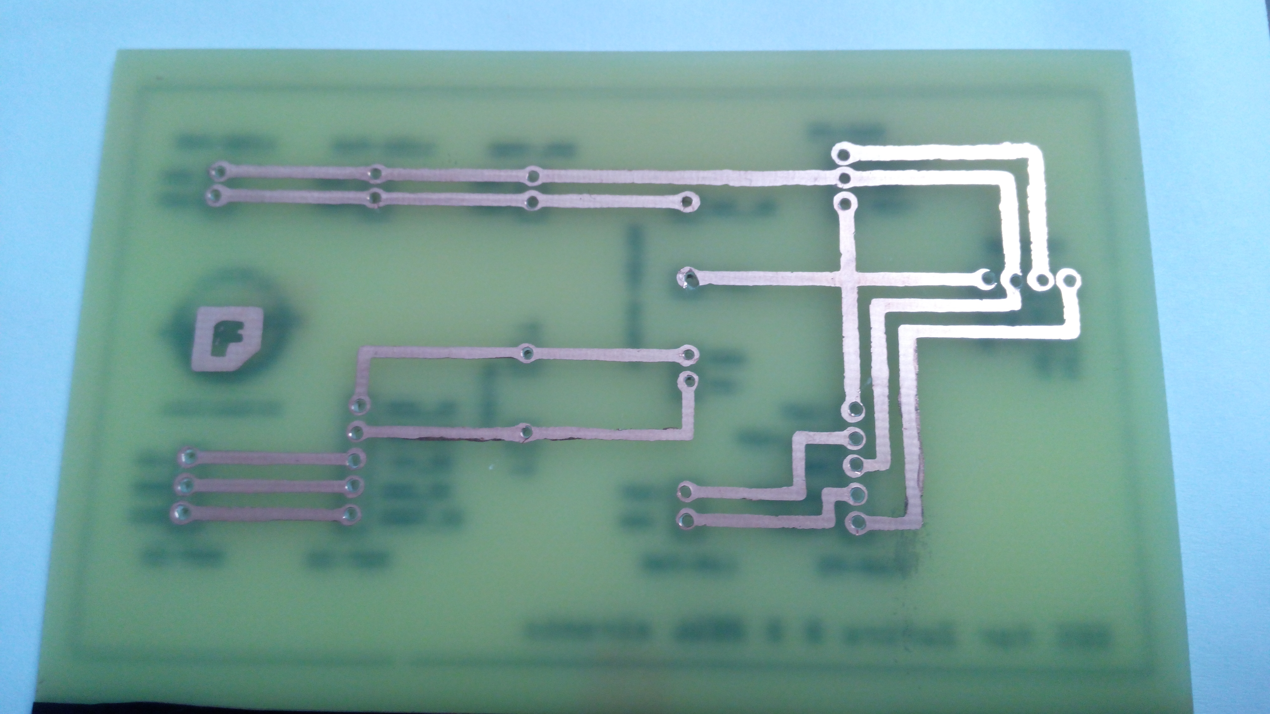

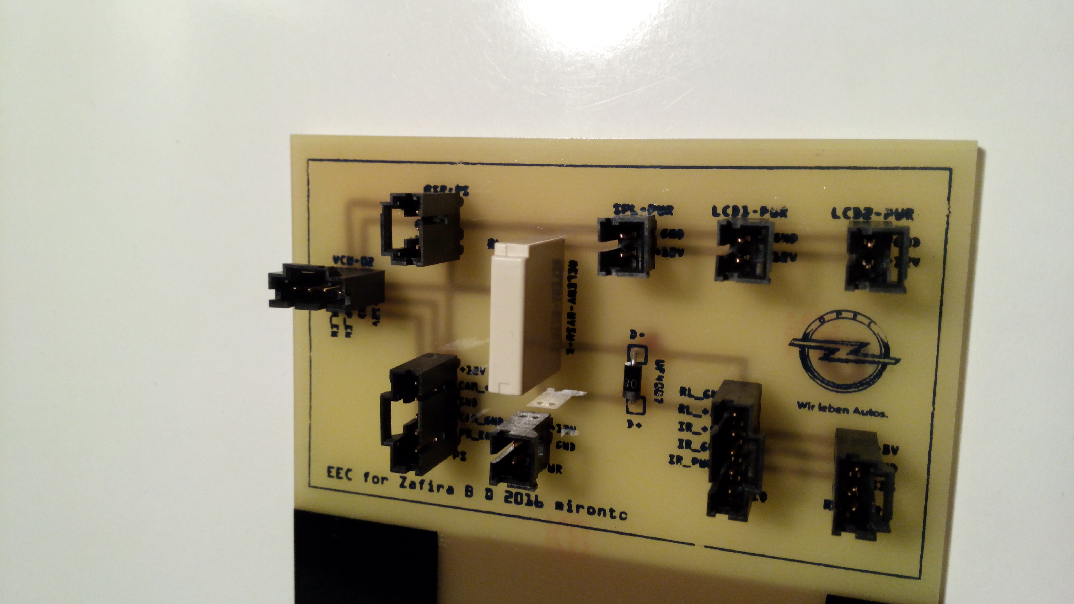

Plosny spoj som navrhoval z jednostranneho cuprexitu. Sluzi ako kontaktne pole na rozvedenie:
Zapinanie/vypinanie RaspPi je riadene zdrojom RASP-PSM (pripojenym cez konektor RSP-PS), ktory dostane signal EXT_PSM_EN z VCU-02 (pripojeny na konektor VCU-02). Podobne je riadene zapinanie/vypinanie cuvacej kamery (pripojenej na konektor CAM-PWR) cez zdroj CAM-PS (pripojeny na konektor CAM-PS), riadeny cez signal CAM_PSM_EN z VCU-02 (opat konektor VCU-02).

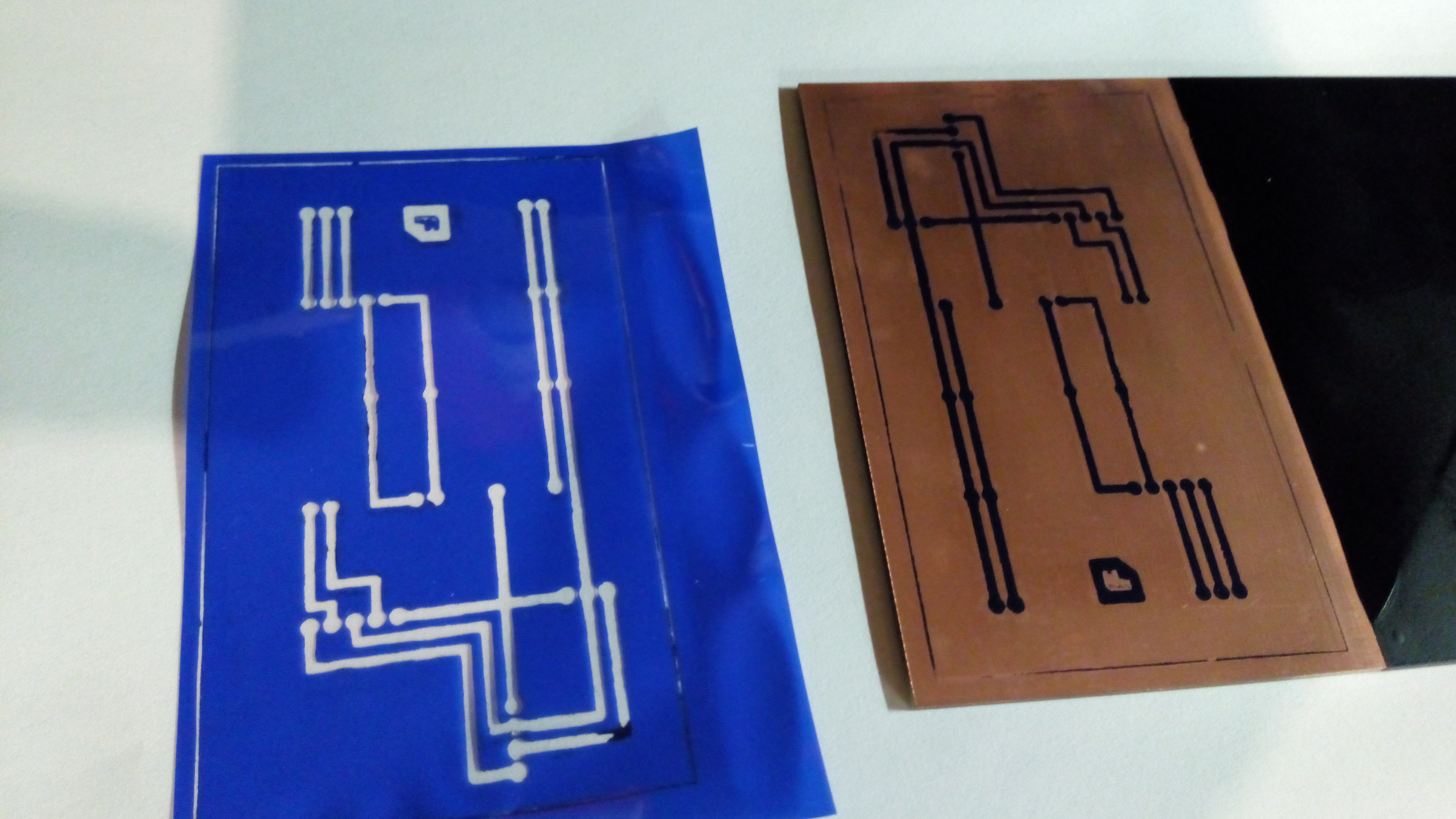

Na otlacenie predlohy na plosny spoj som pouzil nazehlovaciu foliu PnP Blue, zvysok som leptal a pajkoval v domacich podmienkach v ramci moznosti jemnej motoriky a chabnuceho zraku
- trvaleho +12V a GND z automobiloveho zvazku (cez konektor VCU-02) ku RASP-PSM a CAM-PS (na konektory RSP-PS a CAM-PS)
- napajania +12V a GND pre 2x LCD a CVBS splitter (konektory LCD1-PWR, LCD2-PWR a SPL-PWR) ovladaneho cez rele spinane z GPIO pinov RaspPi (privedene na konektor RSP-IO)
- spinaneho napatia +12V z CAM-PS na cuvaciu kameru (cez konektor CAM-PW na konektor CAM-PWR)
- pripojenia IR senzoru na GPIO piny RaspPi pre dialkove ovladanie (cez konektor RSP-IO na konektor RSP-IR)

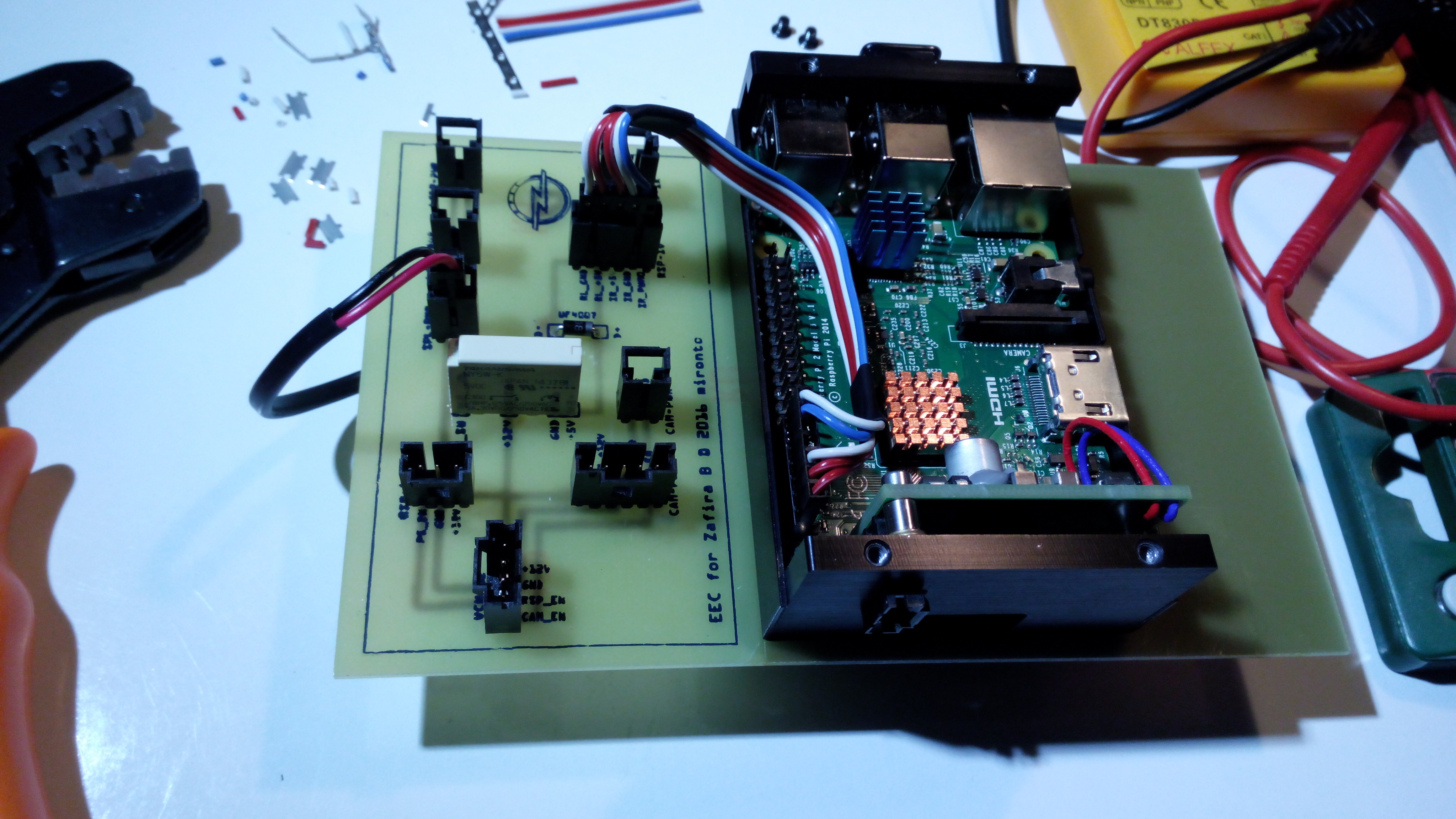

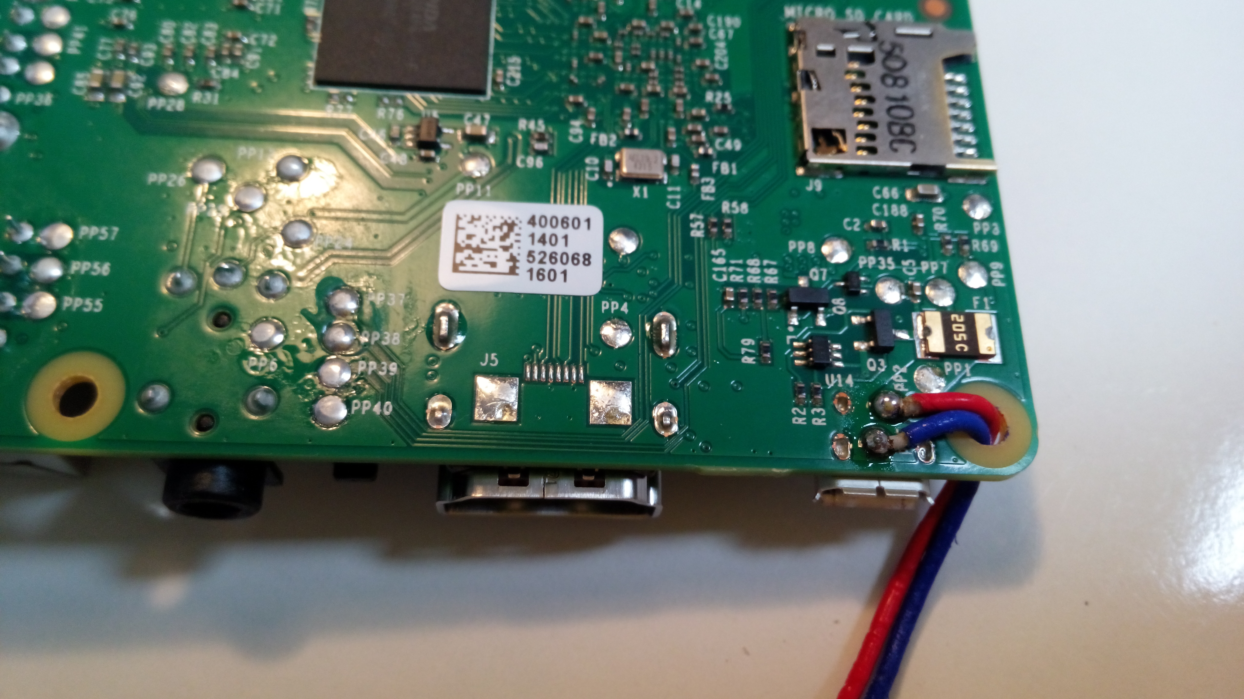

Raspberry Pi2 B, dialkove a USB port

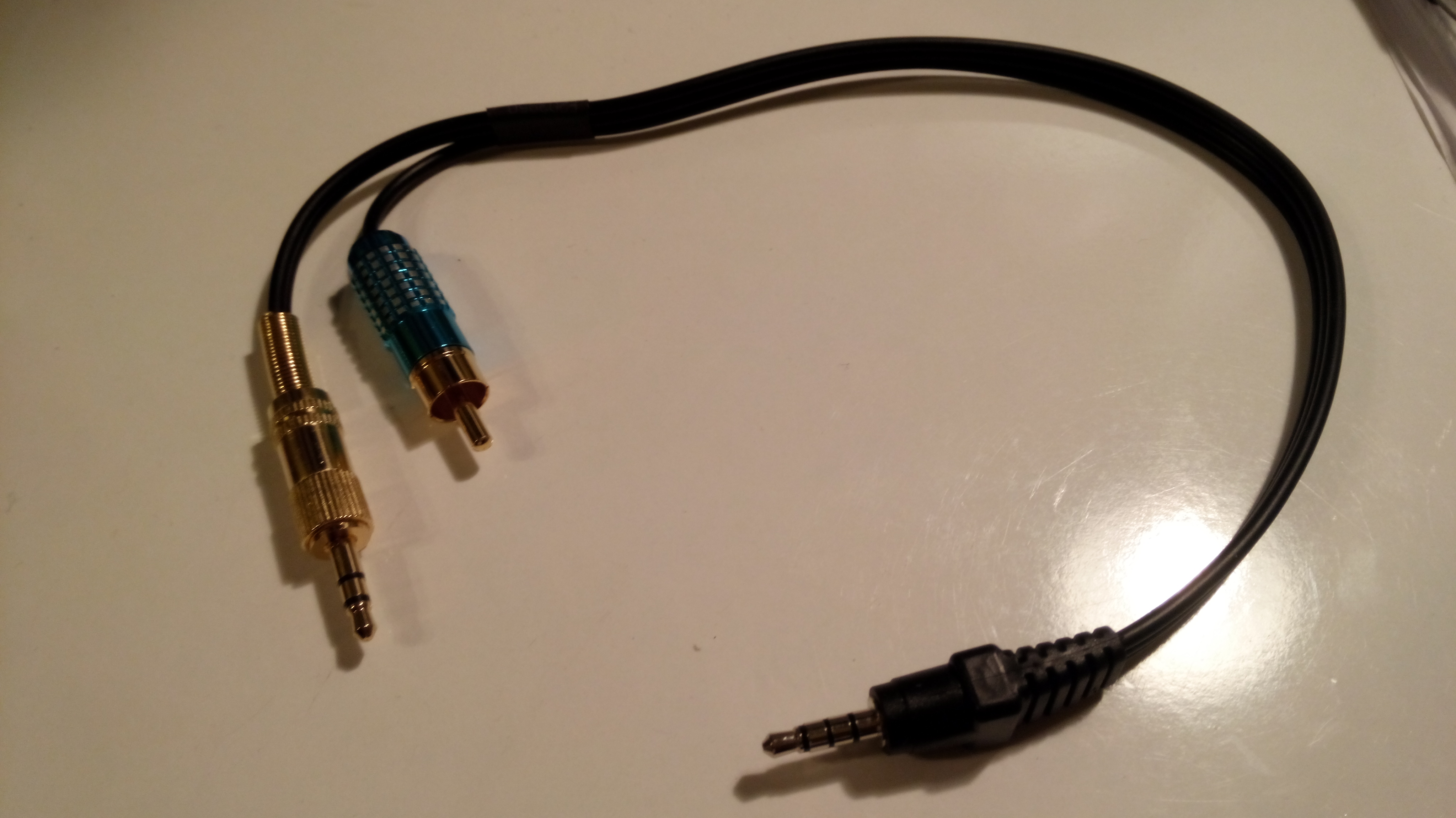

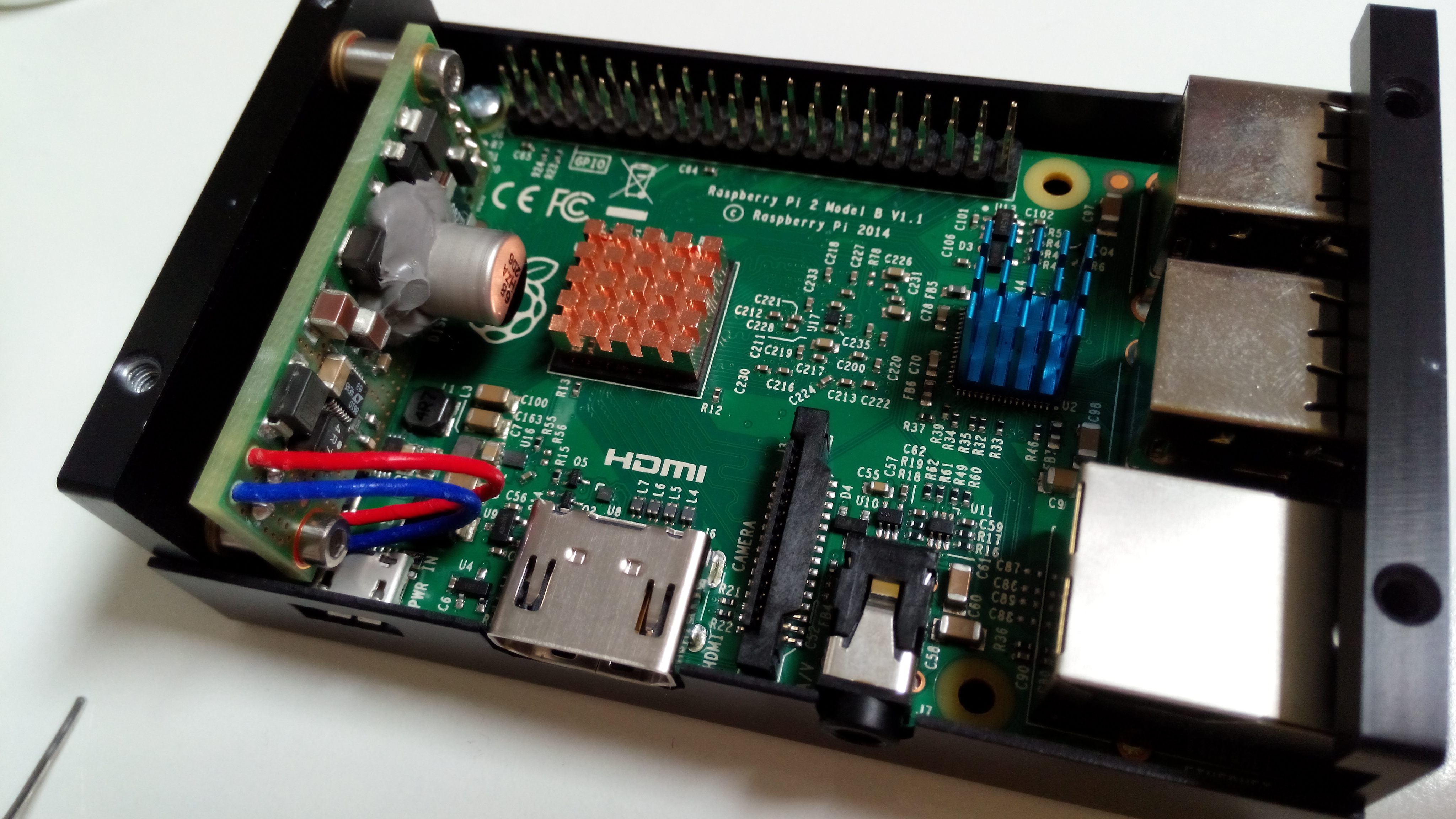

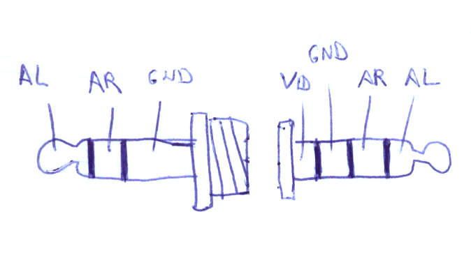

K Raspberry staci pripajkovat RASP-PSM na urcenych spojoch (instrukcie na pepas.cz) a osadit do krabicky EM-RasPI B+. Z GPIO pinov som vyrobil prepojovaci kabel do konektoru RSP-IO na EEC a mierne upravil kryt krabicky, aby som nim mohol viest plochy kabel. Pre audio/video vystup je potrebne pouzit audio/video jack so styroma kontaktami (je potrebne najst vhodny jack/hotovy kabel, ktory ma zemnenie na tretom kruzku od spicky). Ja som pouzil kabel, ktory som mal od videokamery (kde bol na poslednom kruzku pravy zvukovy kanal namiesto videa, co vsak nevadilo, kedze som potreboval len cast s jack konektorom a CINCHe som odstrihol) a skratil ho na potrebnu dlzku a naletoval na neho CINCH na video a stereo jack na audio.

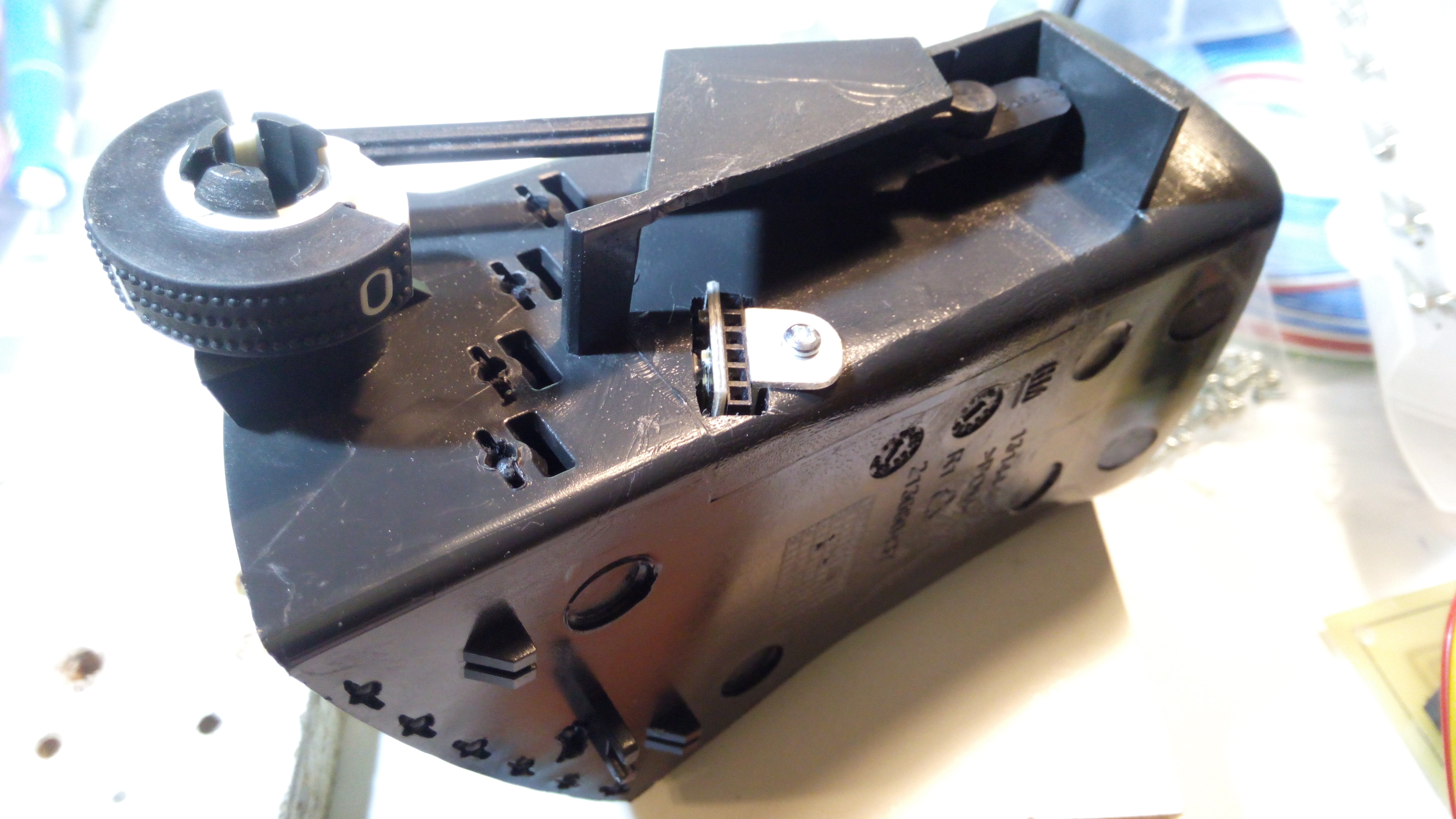

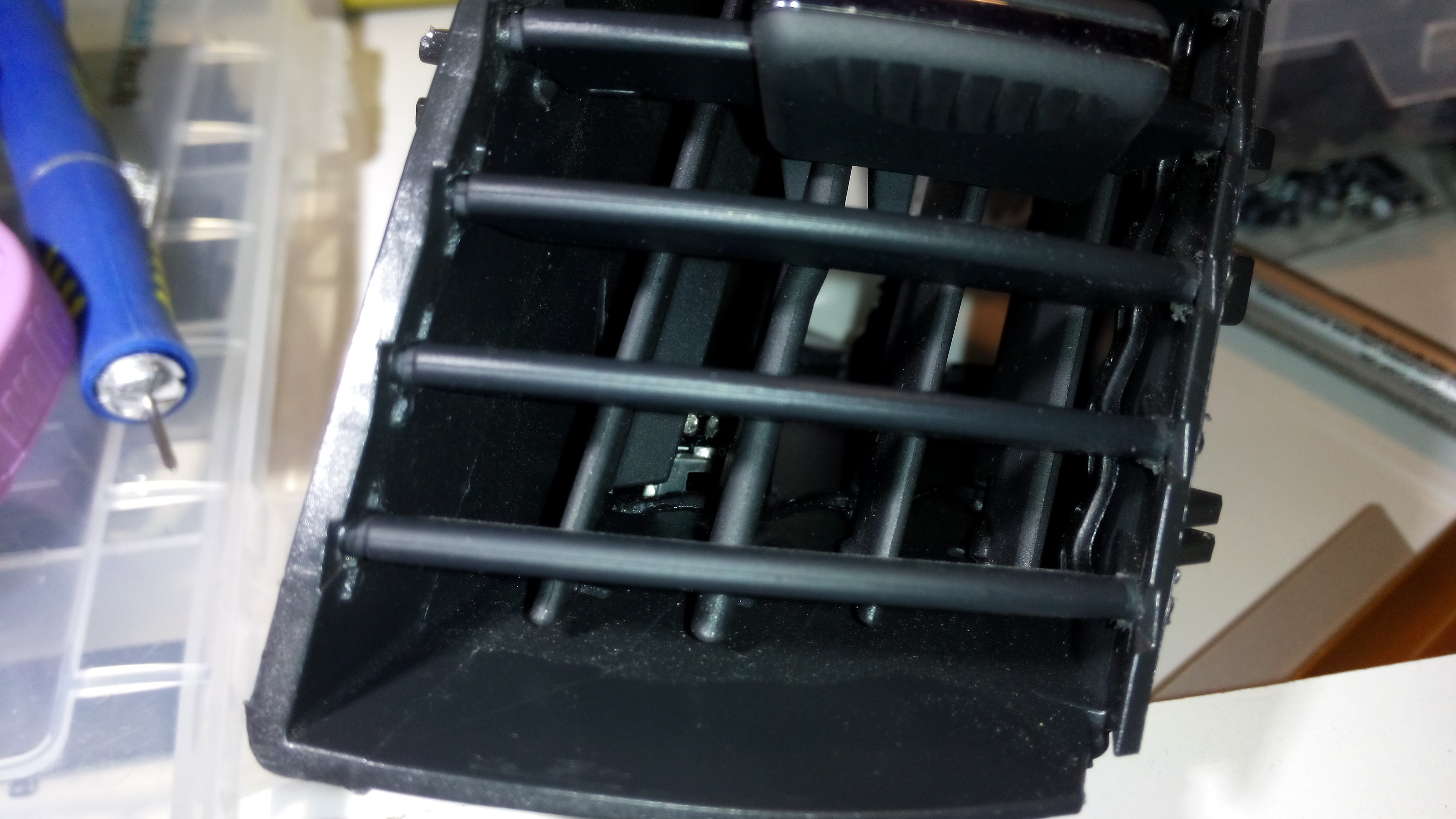

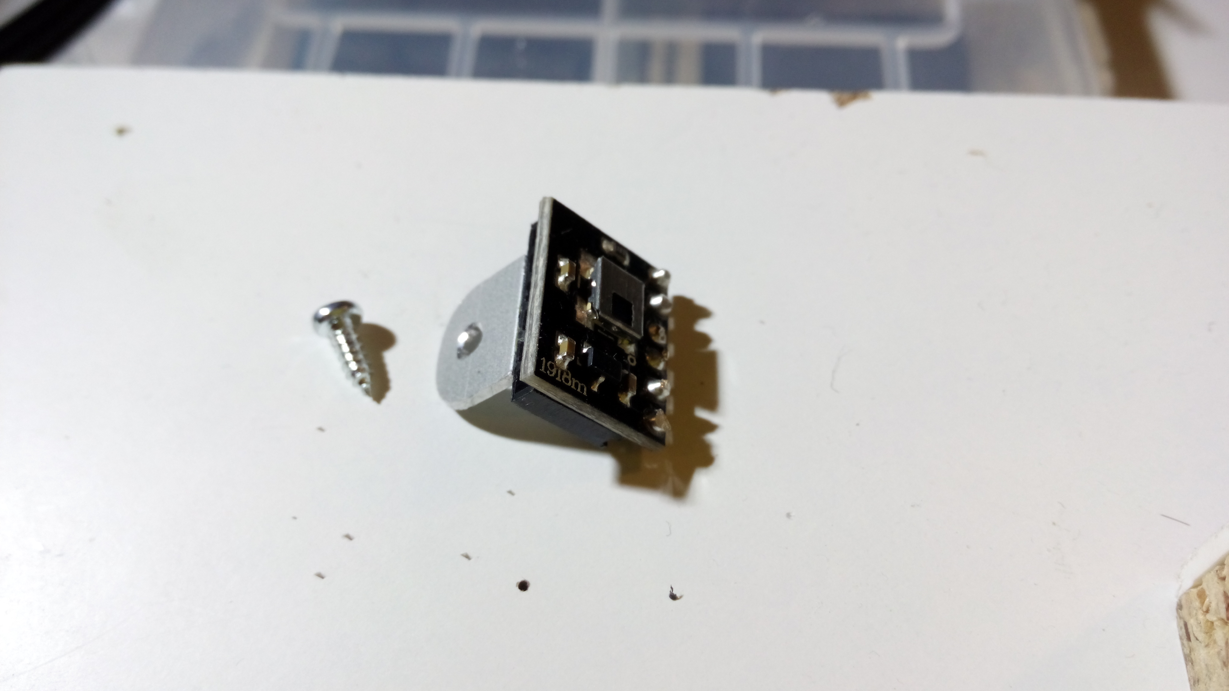

Pre infracervene cidlo na dialkovy ovladac som zvolil umiestnenie do praveho vyduchu klimatizacie na stredovom paneli, ktory som upravil podla prilozenych obrazkov. Cidlo tym padom nie je vobec vidno a ma dostatocnu citlivost, aby zachytilo signaly z dialkoveho ovladaca obsluhovaneho zo sedadla spolujazdca (dokonca aj pri maximalnom natoceni lamiel v horizontalnom a vertikalnom smere). UPDATE: dialkove som vymenit za Wireless Air Mouse Riitek Rii mini i7, viac info tu.

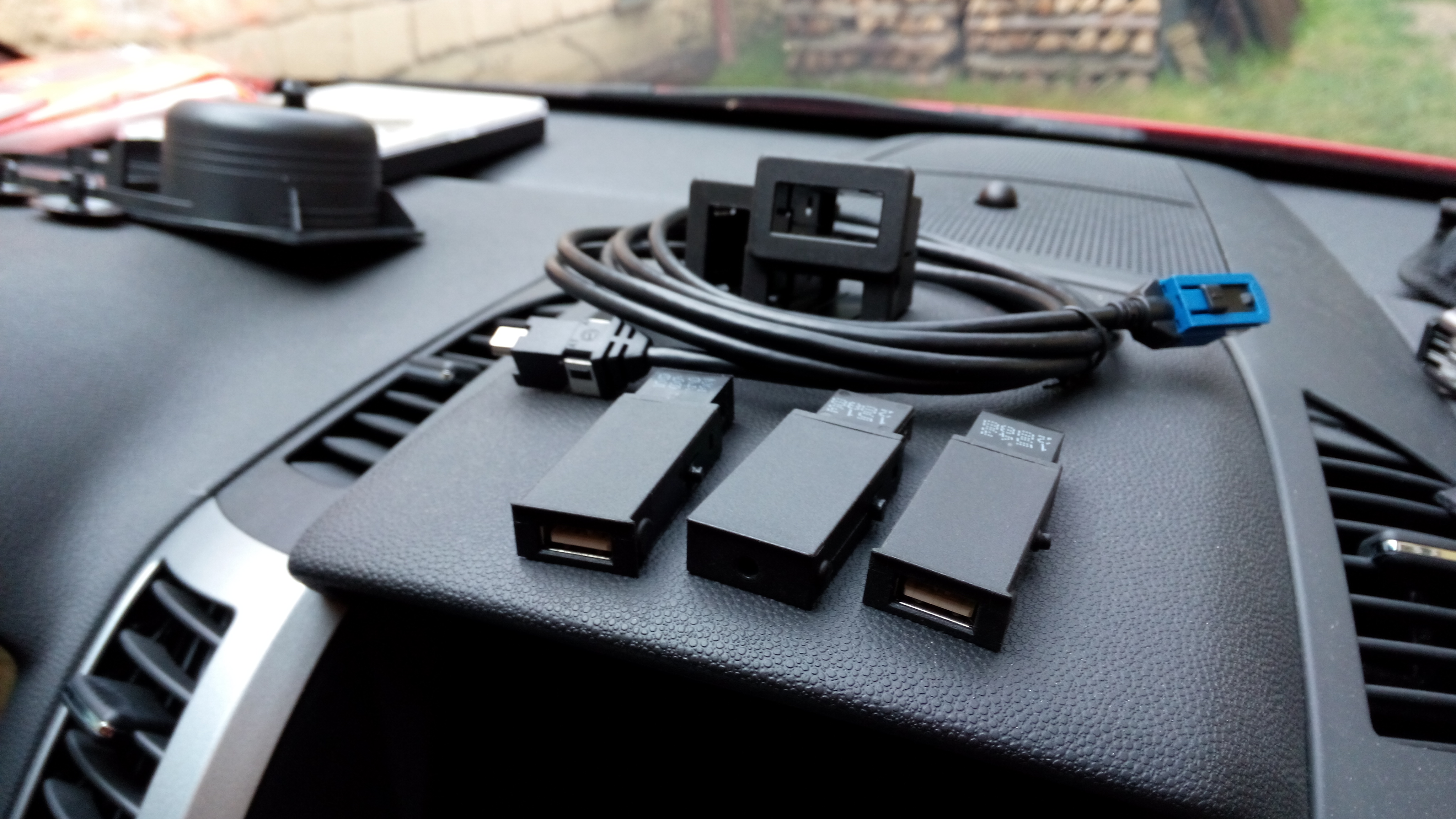

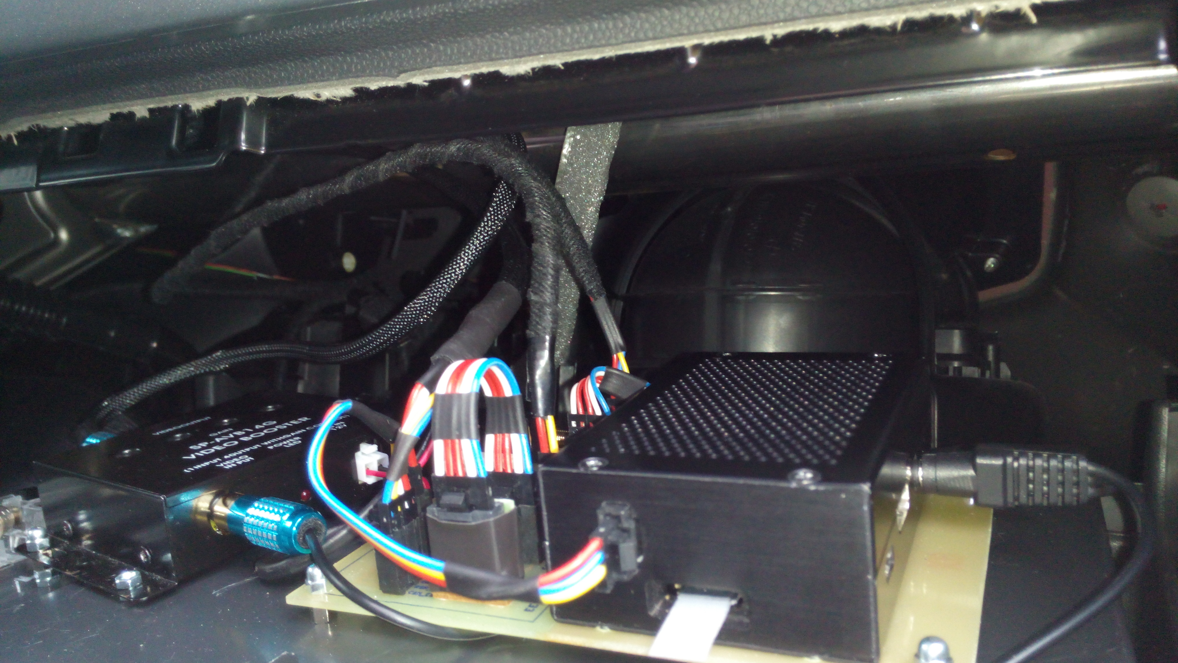

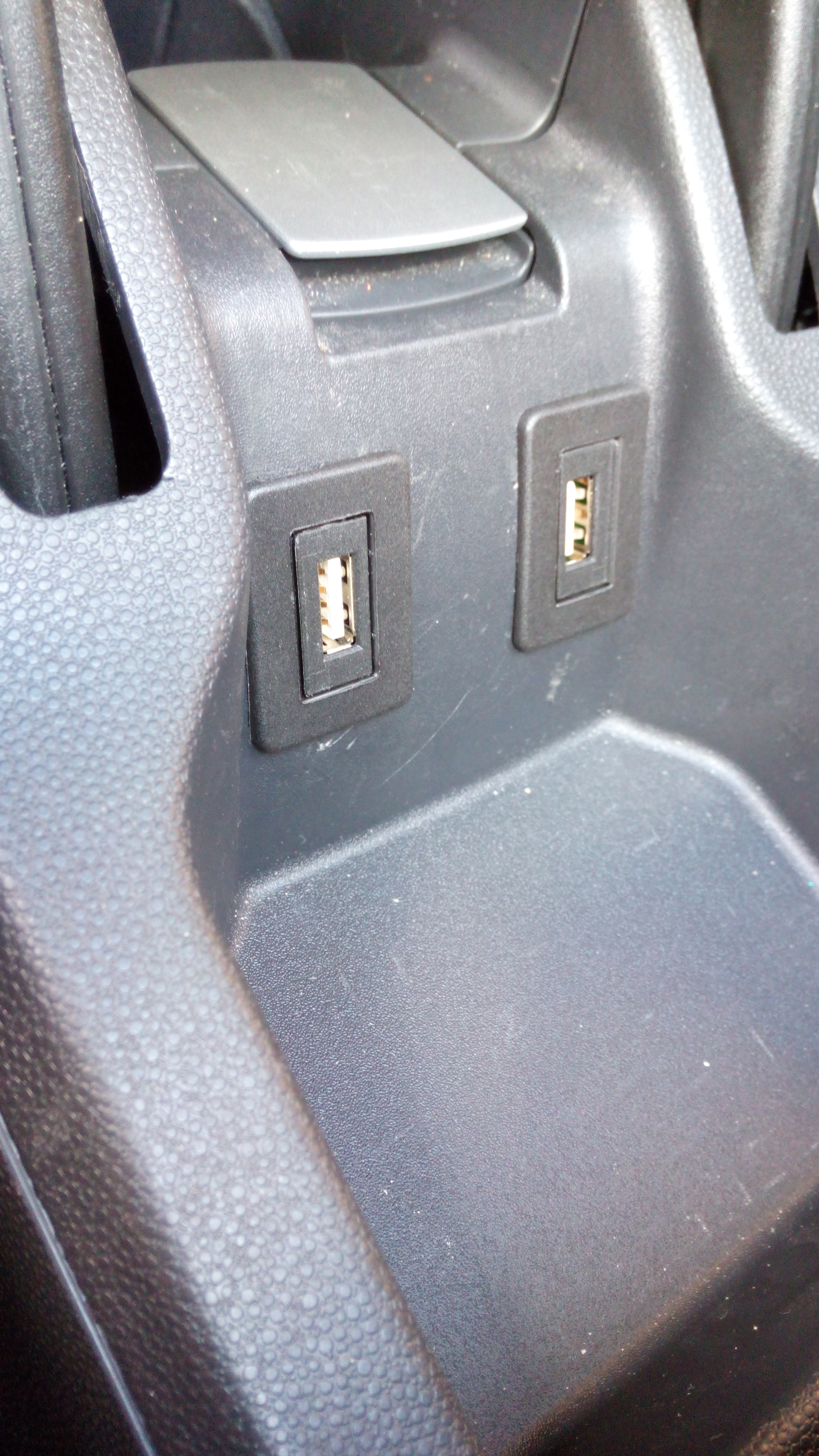

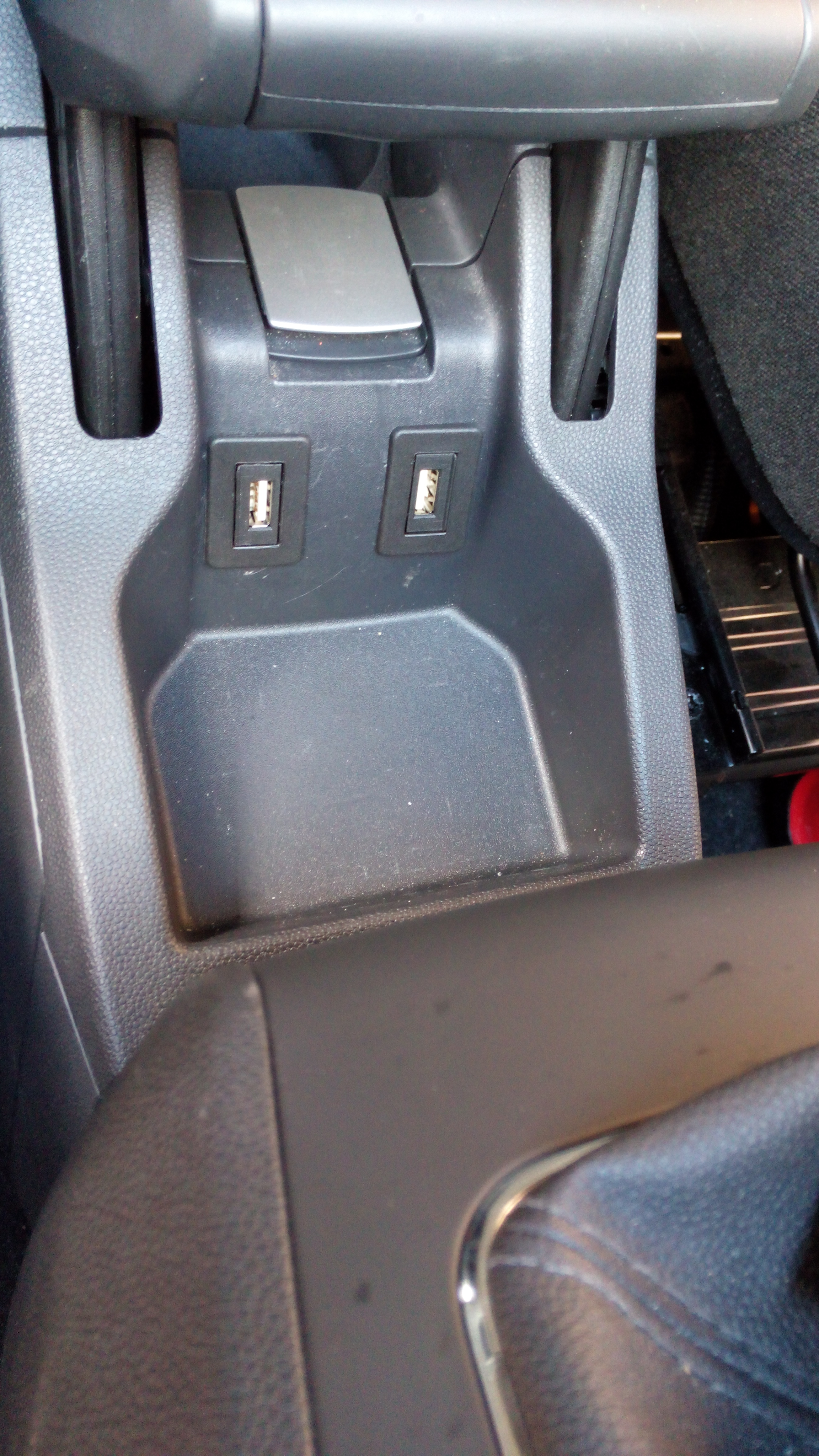

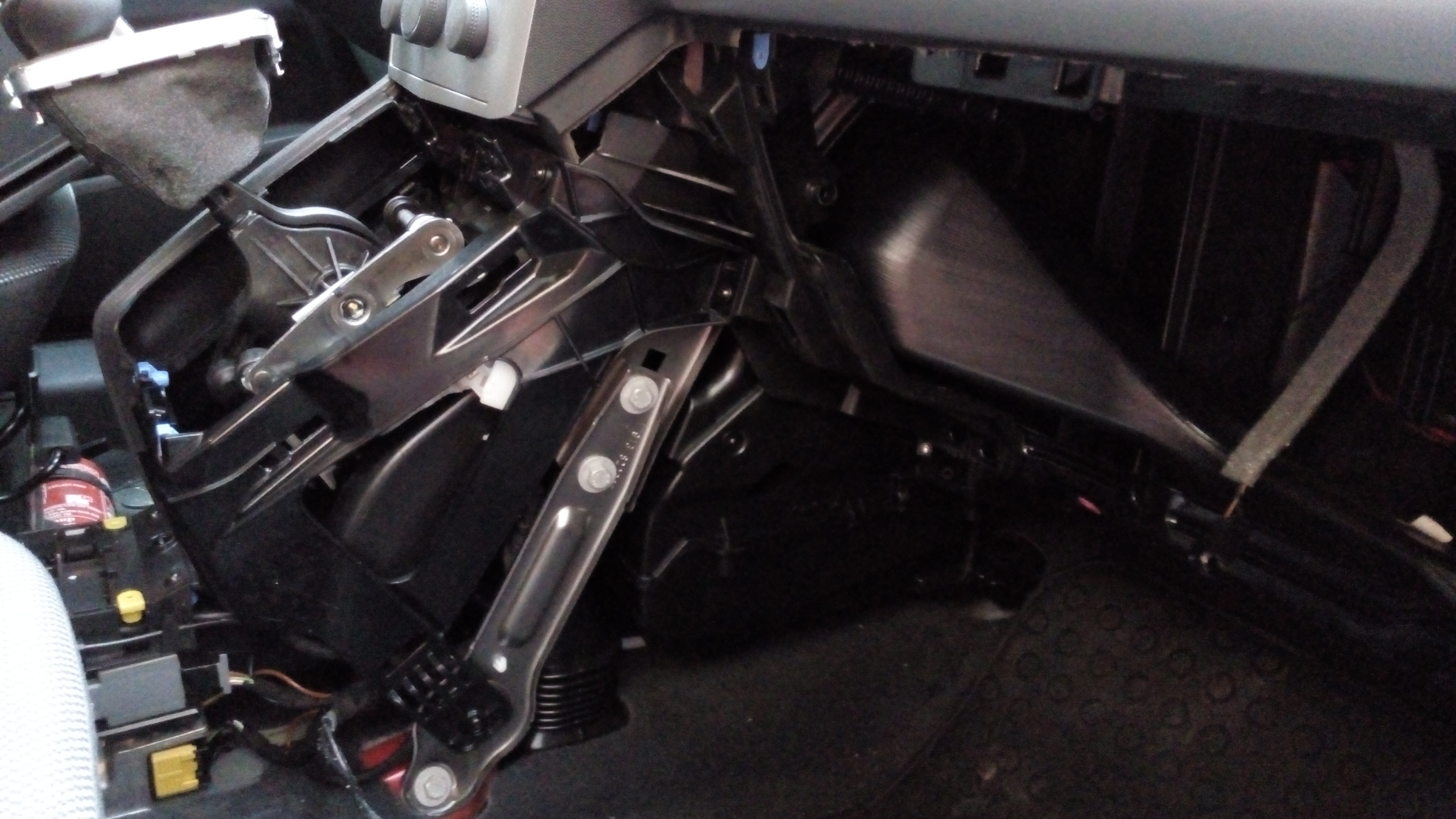

Kedze umiestnenie EEC spolu s RaspPi a splitterom som planoval za schranku spolujazdca, potreboval som vyriesit moznost vymeny USB kluca s multimedialnymi subormi bez nutnosti rozoberat zakazdym schranku. Touch&Connect ma USB a AUX vstup umiestneny v plastovom kryte pod madlom rucnej brzdy. Kedze som chcel pouzit AUX vstup na pripojenie RaspPi, rozhodol som sa ho vybrat a kabel pretrasovat za schranku spolujazdca a zaroven do otvoru umiestnit novy USB vstup, ktory prepojim kablom s RaspPi. Objednal som preto z Opla novy USB kabel, USB konektor a plastovy ramcek. USB kabel ma na strane, ktora sa pripaja do RaspPi, konektor USB mini B, preto je este potrebne pouzit redukciu mini B female na USB A male.

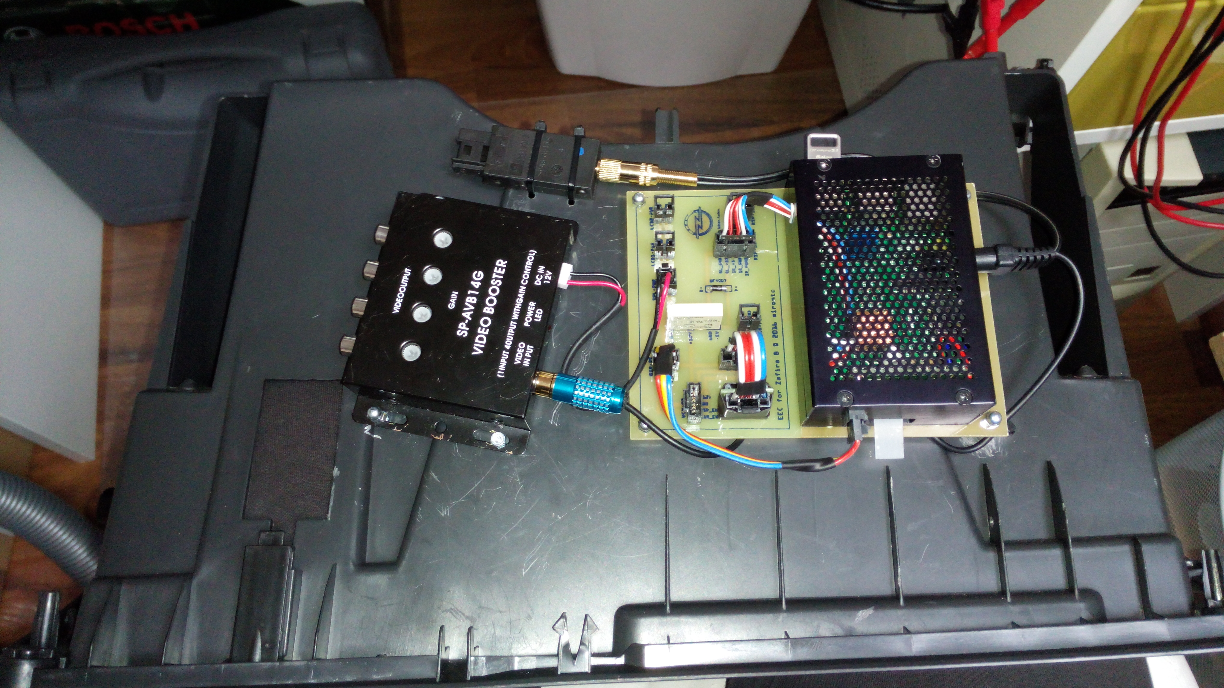

RaspPi som osadil na dosku plosneho spoja EEC a ako celok som to nasledne pripevnil spolu s CVBS splitterom cez distancne stlpiky na vrchnu stranu schranky spolujazdca.
