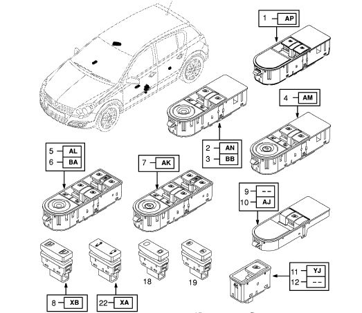

Vyskočil mi caplík na otevírání okna. Takovej ten zobáček za kterej se tahá nahoru a má zlomenej zoubek. Dá se to koupit samostatně nebo se musí koupit celý ten panel?

podle EPC celý panel - který máš?

Má GTC, tak jsou to 2 okna + zrcátka

no jo, jsem moula :mrgreen:
SPÍNAČ OKNA PŘEDNÍCH DVEŘÍ ÚPLNÝ, ANTRACITOVÁ ČERŇ (IDENT BB) (STRANA U ŘIDIČE) (PRO ELETRICKY OVLÁDANÁ ZPĚTNÁ ZRCÁTKA) (VYJMA EL.SKLÁPĚCÍHO ZRCÁTKA): 62 40 381
a kdyby měl náhodou i sklopné zrcátka tak
SPÍNAČ OKNA PŘEDNÍCH DVEŘÍ ÚPLNÝ, ANTRACITOVÁ ČERŇ (IDENT AM) (STRANA U ŘIDIČE) (PRO ELETRICKY OVLÁDANÁ ZPĚTNÁ ZRCÁTKA) (POUŽIJE SE S EL.SKLÁDACÍMI ZRCÁTKY): 62 40 330
