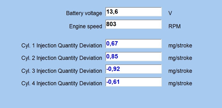

Tady jsou moje hodnoty. Z důvodů zýšené kouřivosti jsem si myslel, že bych je nechal vyčistit, ale ptám se, má to cenu? Můžou být zanesené i s těmito korekcemi?

Takže vstřiky namontovaný, teď jsem po ujetí cca 150 km koukal na korekce a doslova jsem se zhrozil - první vstřik +2,78, druhej a třetí okolo +/-1 a čtvrtej -2. Vyměněn palivový filtr, špičky vstřiků a hodnoty jsou uplně mimo, nechápu to, přitom mi přišly i výsledky nových špiček ze stolice a tam se tváří na výbornou. Přitom před repasí měly vstřiky korekce ukázkové... Napadlo mě, jestli si vstřiky musí sednout třeba? Jsem tak vytočenej, že jsem ani neudělal printscreen, dodám později.
