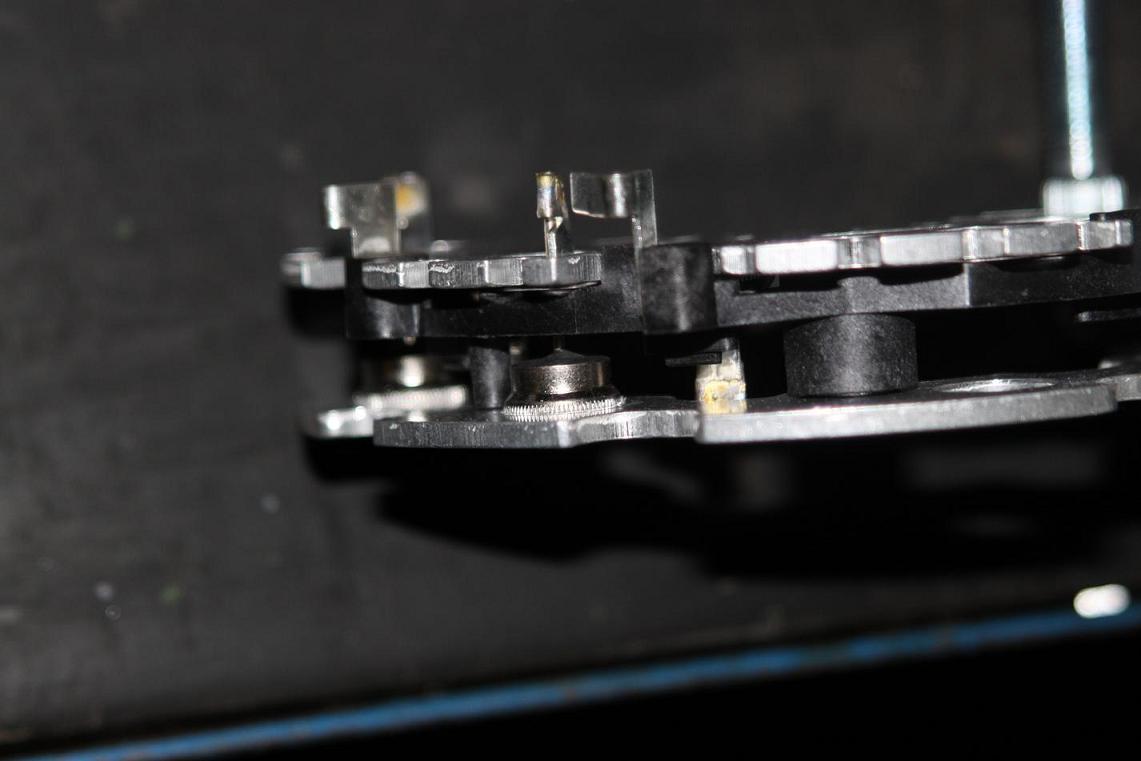

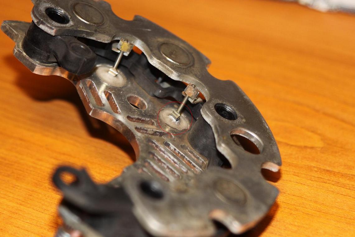

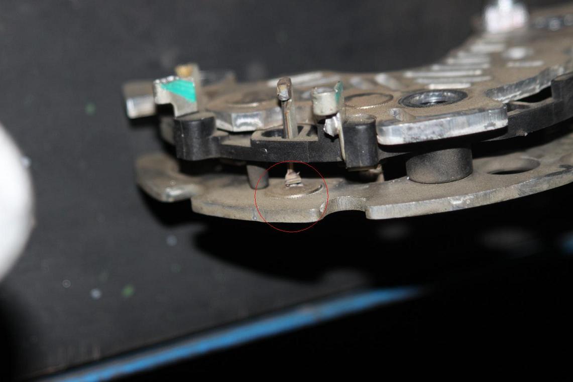

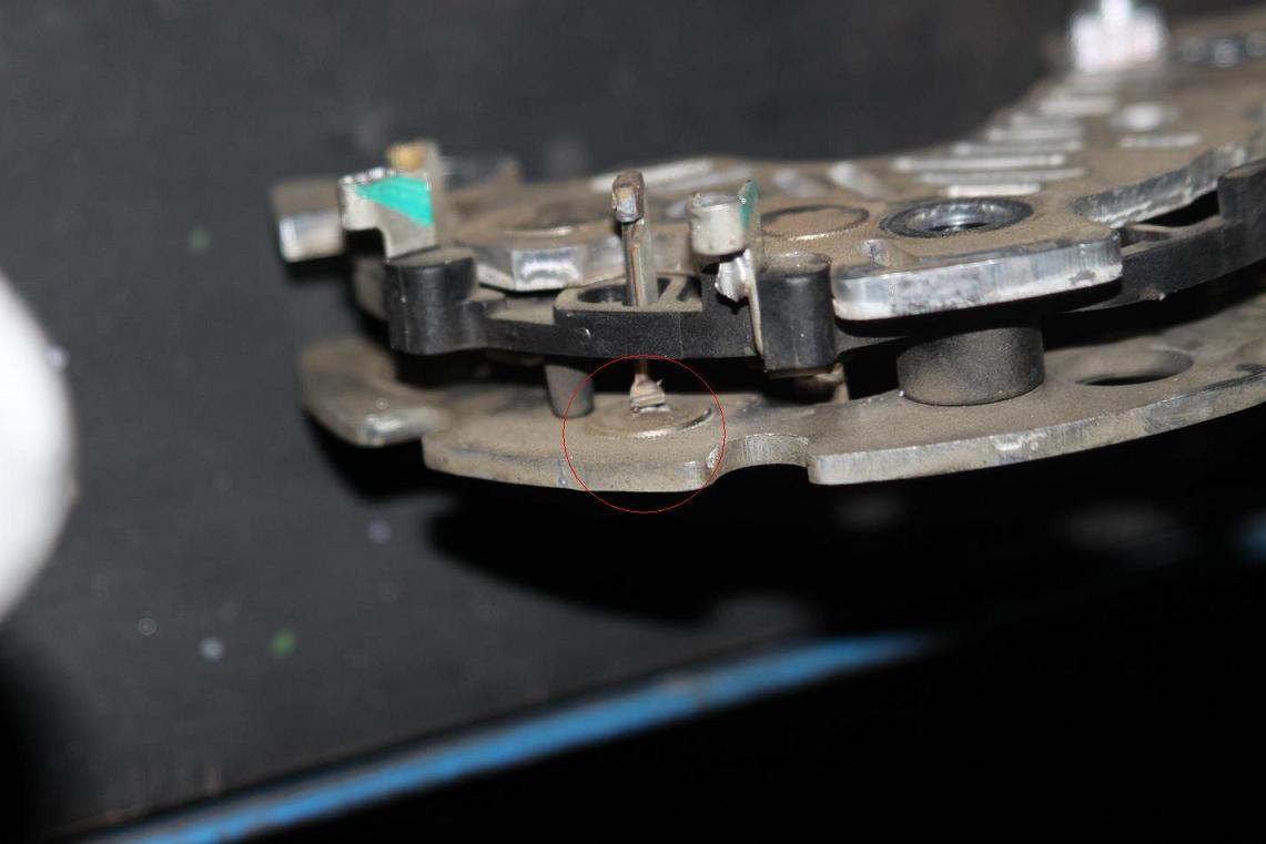

Tady jsou nějaké fotky vadného diodového bloku. Na obrázcích je vidět, jak praská keramická výplň diody, což spůsobuje všechny problémy.
Na další foce je pak nový diodový blok a výplň diody je už plastová. Zatím jsem s nimi neměl problémy.
