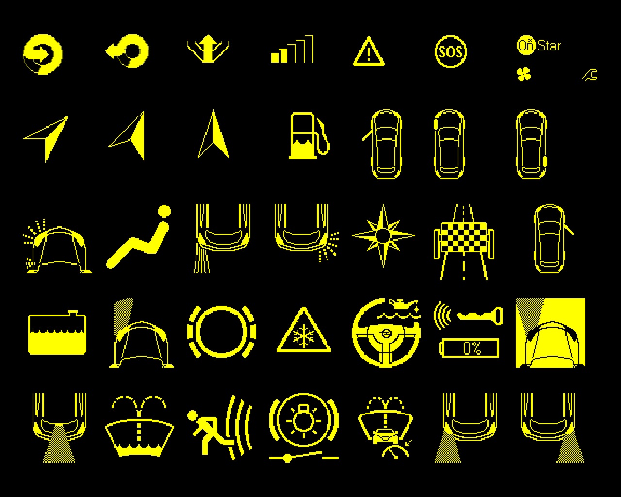

Ukázka části vyzobaných piktogramů zobrazovaných GIDem:

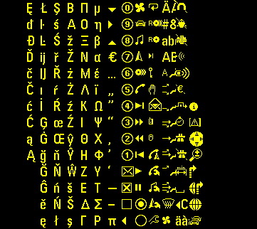

a tady je k nahlédnutí ukázka vyzobaných fontů. Celkem je v GIDu uloženo 10 fontů...

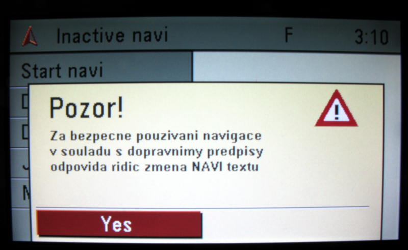

lokalizaci starších GIDů a CIDů mám teoreticky vyřešenou, jenže nemá cenu počešťovat displej, když se na něm budou zobrazovat texty související s ovládáním rádia či navigace v jiném jazyce. Takže je nutné, krom zásahu do displeje, ještě sahat do rádia, resp. navigace :o Naštěstí i to je možné (viz. foto), takže bude počeštěná komplet sestava CD70 / DVD90 & GID / CID. A jelikož hodlám v displeji doplnit fonty s kódováním dle Windows-1250 (albánština, chorvatština, čeština, polština, rumunština, slovenština a maďarština), budou se zobrazovat správně i CZ MP3 Tagy (pokud budou kódovány dle Windows-1250). Nyní musím přeložit textíky a hlavně domalovat fonty, což bude hafo práce....
Ten přiložený obrázek berte prosím pouze jako náhled se zkušebním textem v jednom okně a zatím bez diakritky - displeje mám vyřešené jen teoreticky :D.
