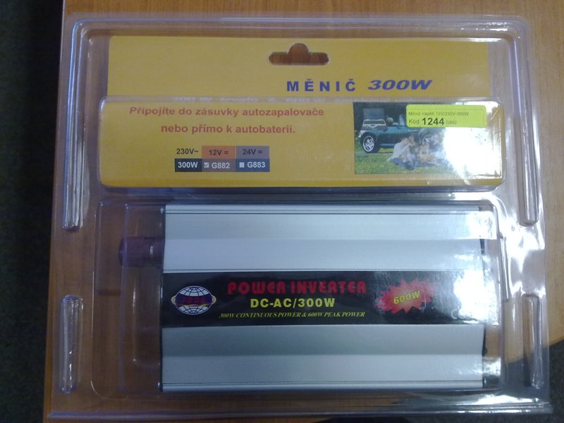

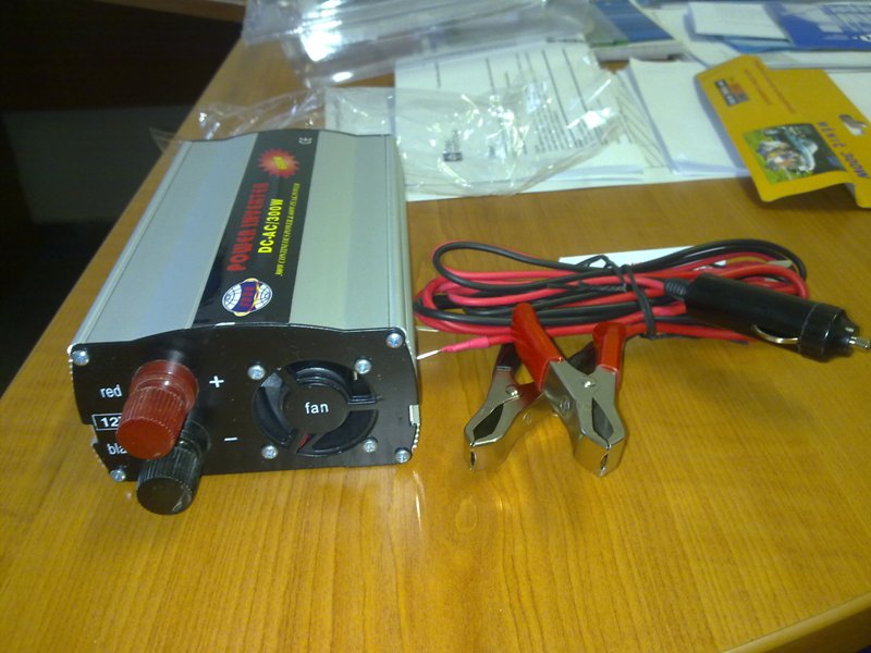

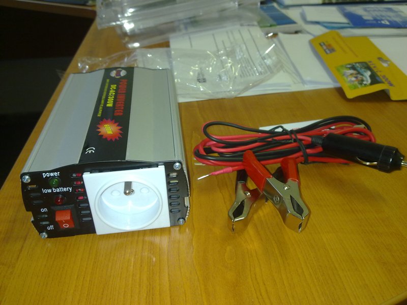

Slíbil jsem info, tady je:
Používáme tyhle http://www.deramax.cz/menic-napeti-12v- ... w/d-70858/ a jsou dobrý, ale jak psali kolegové předemnou, je jich spousta a stačí si jen vybrat 8-)

pueblo
Příspěvky: 1277
Re: Měnič napětí na 220V
Příspěvek od pueblo » 13 dub 2010, 09:06
To je pěkný dělo :mrgreen: :mrgreen:
Ten měnič se dá sehnat i s větším výkonem, je to už jen o ceně :( A taky ty větší už nepůjdou do zásuvky, ale musí se napojit přímo na baterku, takže montáž je poněkud složitější, pokud ho chceš mít napevno a ne vždycky zvedat kapotu a kousat krokodýlama do kontaktů na baterce ;)
