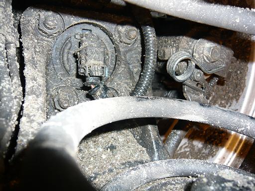

začali mi svietiŤ kontrolky parkovacieho asistenta aj kontrolka auta v šmyku a keď zaradím spiatočku tak mi zasvieti kontrolka parkovacieho asistenta a vydá to jeden zvuk a potom nehlási vzdialenost...
Neviete mi poradit v com moze byt chyba? pozeral som sa pod auto a pri pravom zadnom kolese mam taky kablik nalomeny jeden (foto v prílohe) len tusim, ze ABS je len v predu vsak ;)
co poradite?

čidla abs jsou na všech kolech, může to bejt souhra více chyb, ta kontrolka parkovacího pilota může svítít z důvodu zašpinění nebo vady jednoho z čidel

a ten kabel co je odfoteny to je ten na ABS ano?
Inak k 3 čidlám sa viem dostať rukou, očistil som ich a tiež som podotláČal kablik, ale k jednému sa neviem dostať tak možno to bude práve ten.

pozeral som eŠte že tie kábliky sú tam roztrhnuté. Držia to už len gumené obaly. Bude to problém spraviť?
