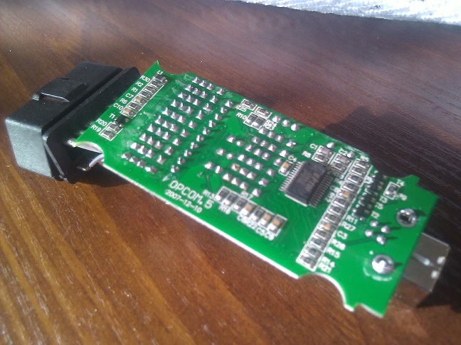

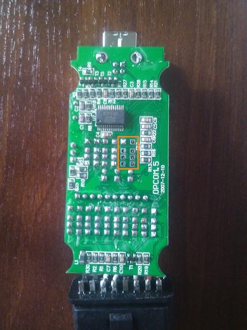

Už to tady nějakou dobu sleduji a dnes už mi to nedalo, abych se nepodělil se zkušeností s OP-COMem, resp. čínským kabelem, zakoupeným na Aukru, protože se mi nechtělo čekat, až by dorazil z DX.com! :?
Asi 2 týdny jsem zkoušel X verzí softů, různé ovladače, notebooky s různými operačními systémy a vše stále se stejným výsledkem - dostal jsem se jen do dvou ŘJ. Už jsem měl podezření na auto a když se naskytla k vyzkoušení i jiná Zafira, neváhal jsem! Opět však - stejný výsledek...
To už bylo podezřelé, a tak jsem kabel rozebral... Když jsem viděl, co jsem viděl, tak jsem se dokonce potěšil a nemohl se dočkat dalšího dne, až to znova vyzkouším! ;)
Přidávám sem pár náhledů, aby které mluví samy za sebe... :p
Ze strany součástek...
Ze strany spojů... Zde si všimněte zhruba uprostřed - zvýrazněno!!! Jedno relé má z 8mi nožiček připájenou pouze jednu!!! :(

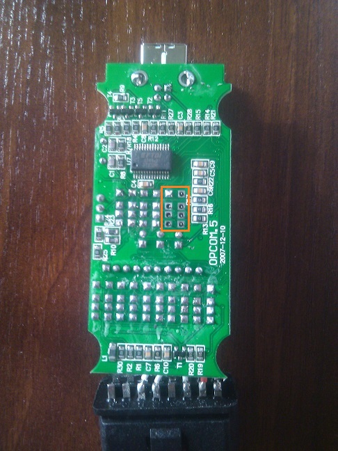

Opraveno... ;)
Opraveno... ;)
Po zapájení relé kabel funguje jak má, se všemi systémy (XP, Vista, 7, 8 a i s 7 x64 a 8 x64)!
Takže - bacha i na toto... ;) 8-)

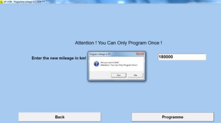

Nemáte niekto skúsenosť zo zmenou km na palubovke cez OP COM? Viem že to tu bolo písané že to nejde, ale našiel som možnosť skúsil ale počítadlo je bez zmeny. Ide to niekomu?

Počítadlo km lze programovat pouze do 100 km. Je-li na něm vice km procesor zablokuje paměť pro přepis km.

Příspěvek od miromarcelka »
Aha, takže je v op come táto možnosť zbytočná. Neprišiel ešte nikto na to ako prepísať km cez opcom? Potrebujem skúsit pripísat trochu km pretože sa mi zastavilo počítadlo,možno je len nejako zablokované na tom čísle.Denné počíta v BC počíta aj ked sa pozriem cez opcom tak v pamäti počíta km.

Zbytečné to není, potřebuješ to při programování nových budíků.
Pro zápis do paměti budíků je třeba programátor a patřičné znalosti jak s daty pracovat. Obsah paměti je v hexa znacích (0 až F)

Ale zápis nových km opcom nezvládne,alebo sa mýlim? Ked si trebars vymením budíky v prístrojovke ktoré majú 80000km a ja budem chciet 180000km tak na to potrebujem programátor a to aj iný kábel,tak? Opcom nedokáže vyčítať eeprom.
