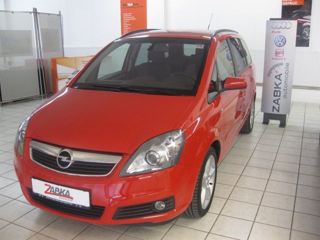

Re: Kde najdu kód barvy karosérie
Díky Stan.e, ten první odkaz jsem nemohl nějak rozklíčovat, ale podle druhého odkazu jsem našel dvě podobné barvy té mojí= Granatapfelrot a Magmarot. Jak určit tu správnou?
Myslim, ze u teba to je jasne. Magmarot je cista cervena, Granatapfelrot je metalicka (mineralefekt).Halis píše:Díky Stan.e, ten první odkaz jsem nemohl nějak rozklíčovat, ale podle druhého odkazu jsem našel dvě podobné barvy té mojí= Granatapfelrot a Magmarot. Jak určit tu správnou?
Halis kód barvy dle VIN 2GU a číslo barvy je 50C (Granát - minerální efekt) • Mi2 = dvouvrstvá barva s minerálními účinky
