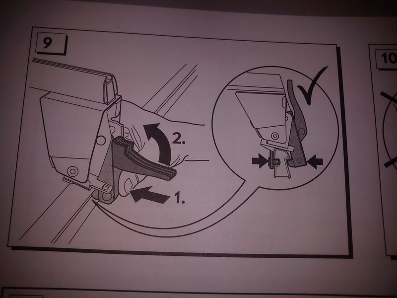

Westler píše:Otas: No tak prvni problem byl v tom, ze jeden ze sroubu, nejspise diky spatnemu zavitu ve strese, nesel za zadnou cenu pritahnout. Vsechny ostatni ok, ale ten jeden mel porad vuli cca 1mm i kdyz byl pritahnuty "na krev". Nekolikrat jsem cistil a mazal zavit pomoci WD40 a stejne nic. Navic ten sroub nelze nejak poradne uchopit, protoze je z pulky kryty plechem. Druhy problem spocival v nasazeni krytek. Predpokladal jsem, ze sirku uchytu (nastavenou pomoci imbusu ve spoji mezi pricnikem a uchytem) muzu nechat a pouze nasroubovat do strechy a nasadit krytku. Jenze ouha, krytka proste nasadit nesla. Podarilo se mi nasadit jen jednu ze ctyr. Po chvili trapeni jsem na to prisel - musi se povolit prave zminovane imbusy tak, aby s pricnikem slo hybat, a nasadit krytku. Az uplne nakonec pritahnout pricniky k drzakum. No stejne se mi ale timto zpusobem podarilo nasadit pouze dve krytky, ta posledni vzdorovala nejdele. Nakonec jsem ji taky prinutil, ale byl to boj. Podle me cely problem s krytkama vzniknul diky spatne vylisovanemu plastu. Uplne by stacilo, kdyby ten zamykaci nastavec byl o 0,5mm delsi a bylo by po problemu.

Já měl při první montáži taky problém s těma krytkama.3 nešly zamknout.Vyřešil jsem to tak, že jsem si opatrně pohrál s těma plocháčama s dírou přes které se to zamyká.Ten chtěl přihnout tam a ten zas tam.Od té doby vůbec žádný problém s montáží.Samozřejmě krytky nepřehazuju :geek: Když má někdo problém se závitem u těch šroubků je tu taky řešení .Závitník a závitové očko.Mě při koupi auta prodejce nabízel,že když bude jakýkoli problém s montáží ať se stavím že to vyřeší a nebo mě to naučí :ugeek: Nebylo potřeba.

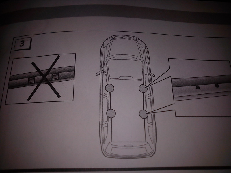

Potreboval by som pomoct s montazou stresneho nosica na combi s pozdlznikmi.
Kupil som original v Opli a podla navodu by som mal mat v pozdlznikoch otvory (diery?) na montaz. Ale nic take tam nemam. Su tam iba na troch miestach "vybezky" kam by sa to podla manualu montovat nemalo.
Vie mi prosim dakto poradit ako nosic namontovat?

mitkoo - vrať se do Opla a požádej o výměnu za správné.. Prodali ti příčníky na facelift..

Ďakujem za info. Otec mi uz chcel vŕtať diery do pozdĺžnikov ;)
Volal som do Opla a vraj novšie ide namontovať na staršie. Tak tam pôjdem pondelok a dám vedieť ako to namontujú.

Příspěvek od mitkoo » 06 dub 2012, 19:14
nenamontovali ani v Opli :-)
Tak mi ich vymenili za Thule nakolko original opel na moj uz nevedia dodat ;-)

Já jsem auto koupil už s příčníky, leč sundat se mi je podařilo až s pomocí zámečníka. Samotné nasazování není taková hrůza (jen je nutné dávat pozor na poškrábání laku hagusů), daleko horší je zamknout (odemknout) plastové kryty, což se mi daří v ideálním případě u 2 - 3 ks ze 4. Zlaté příčníky za 9 stovek z Hypernovy, které používám na nubiře ;)
