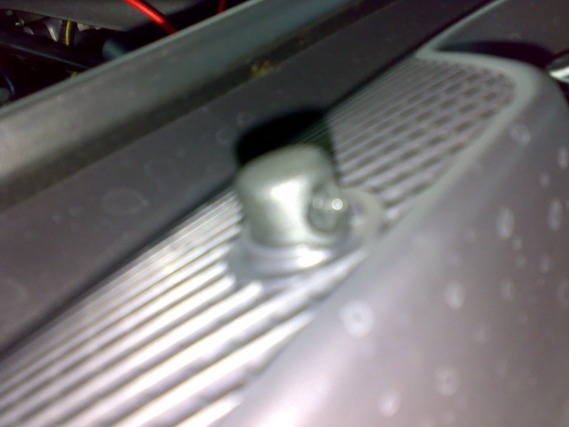

Tak dnes jsem byl u Opla o bjednal ty trysky z Insignie. Jedna stála asi 58 Kč. Takže uvidíme. Vkládám jednu fotku co jsem udělal na saloně, ale je to foceno mobilem a v úplné tmě vypadla jim elektrika. Takže kvalita je dost mizerná
Kdyby to někdo nemohl poznat tak to je přední tryska z Insignie
