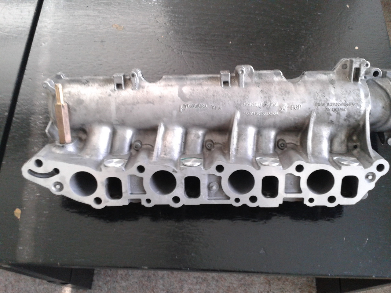

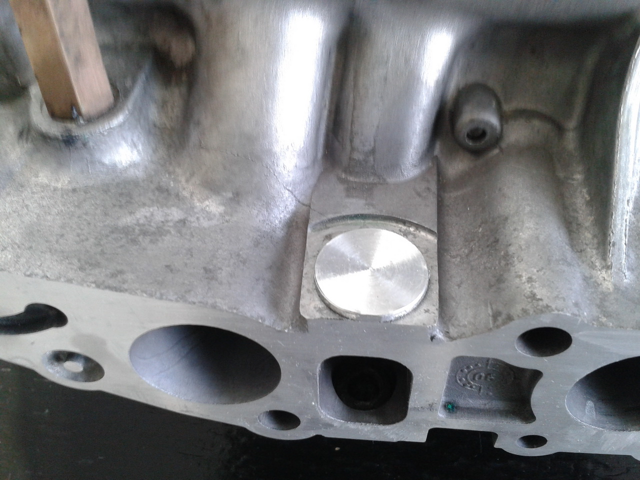

Včera namontované zaslepené sanie. Vyskúšané. Po 50km žiadny pocitový rozdiel medzi výkonom. A konečne to ide 8-)

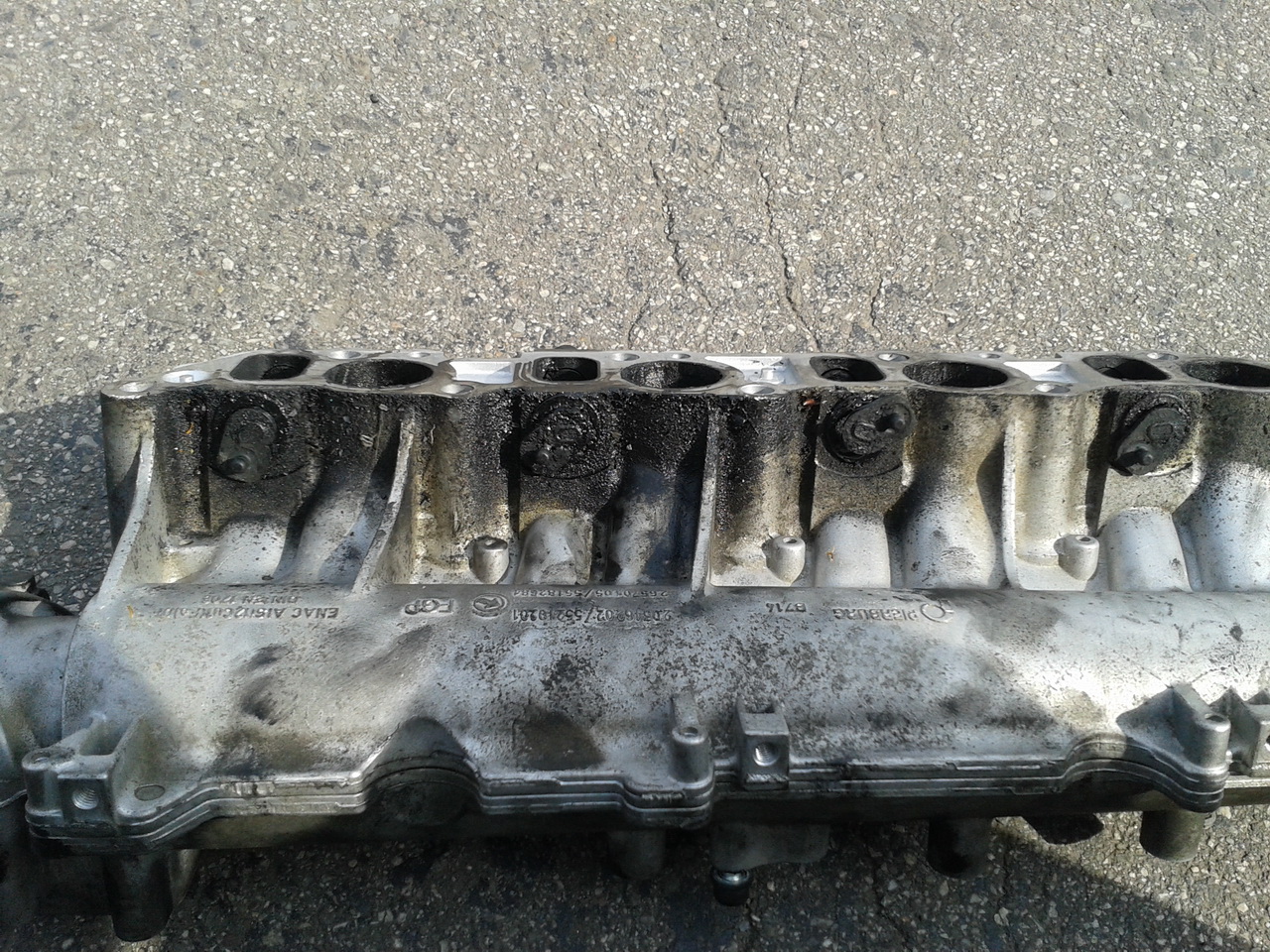

Pre inšpiráciu

Samozrejme je servo na ovládanie na mieste a zapojené, len som demontoval z neho tiahlo. Pri skúške funcie cez OPcom pracuje.
EGR je čiastočne zaslepené, ale ďalší level je jeho softvérové odstránenie.
Poistné pierko som dal naspäť, názory som čítal rôzne, ale neviem prečo by tam nemalo ísť.
Čo sa týka jazdných vlastností tak mám pocit že motor je v nízkych otáčkach ochotnejší, ale to môže byť dojem, alebo len to že je čisté sanie :mrgreen:

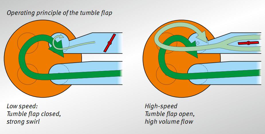

podle me kdyby se to vzalo na brzdu bude ve spodni casti otacek dira, saje to pres oba kanaly coz pri funkcnich klapkach neni. Asi to bude trochu vic kourit, mene vzduchu ve valci na stejnou davku paliva=vic coudim takze pokud mam DPF a budu se courat hodne ve meste "muzu" mit problemy se zanasenim DPF, saturace se vypocitava podle nejakeho predem daneho modelu vypoctu. Staci zaneseny EGR, ted jsem to opet resil, zadny problem obcas auto v nouzaku po vycisteni a saturaci na 60% stale chyba, staticka regenerace a vycisteny egr a vse zase jede jak ma.

Prečo menej vzduchu? Trochu sa strácam, alebo to zle chápem. Vzduchu je tam rovnako ako pri funkčných klapkách len má iné prúdenie. Tým že je otvorené len jedno sanie tak je len rýchlejší pietok. Inak tá klapka niej vzduchotesná je to len prekážka. Je to výrivá klapka.

odpovedel jsi si sam :D vireni, diky vireni vznika "podtlak", v nizkych otackach dochazi k vireni a tim padem k lepsimu plneni=nizsi emise, vyssi kroutici moment. Zaslepeni je reseni ale.....btw dobra prace 8-) , nechal sis nekde vyrobit zaslepky nebo zavareno???
