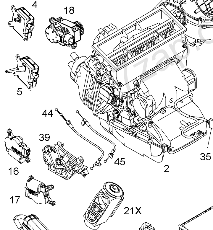

Může my někdo ukázat který moturek je můj problém ať vím po čem jít..
Ford Escort 1,6 16V r.v1994
Re: Astra netopí
Motorek klapky směšování vzduchu pro semi-automatickou nebo automatickou klimatizaciexford píše: Může my někdo ukázat který moturek je můj problém ať vím po čem jít..
Položka č.18 katalogové číslo: GM 13175551 (Opel 18 45 763)
Re: Astra netopí
Tak jsem to šel do auta rozdelat a zjistil jsem že moturek jde a po jeho vydání byl "protikus" zapadlé dovnitř plastového tělesa topení... Čili moturek nemá čím otáčet... Takže těleso ven...
