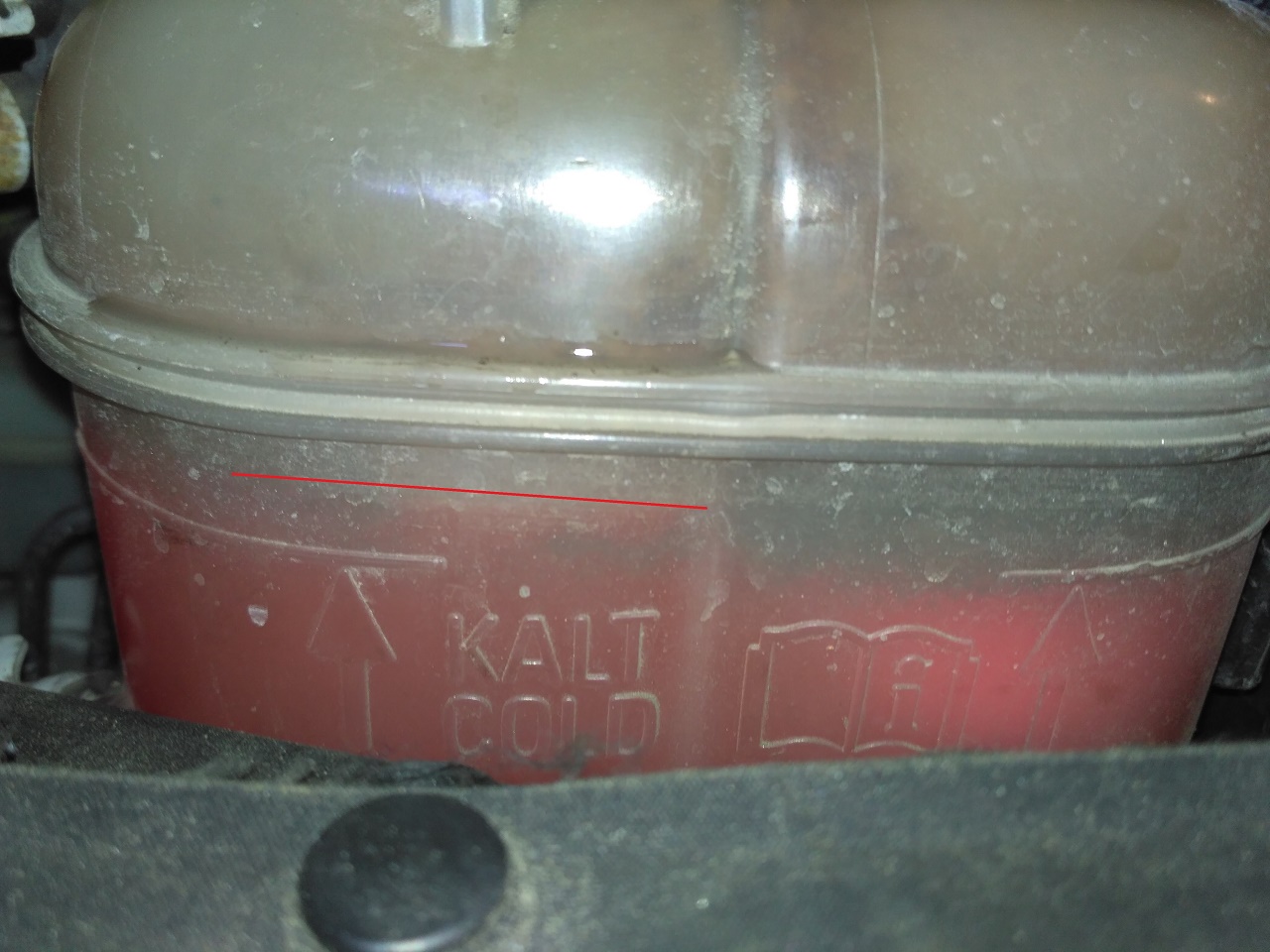

pred par dnami mi na Zafire B (2006) zacalo vypisovat Check coolant level.
Hladina pritom ale vyzera byt v poriadku. Pre istotu som dolial nieco nad risku. Vypisuje to prakticky pri kazdom nastartovani.
Presiel som forum a podla prispevkov, co som nasiel, to vyzera na cidlo.
Cez tyzden budem objednavat nove.
Chcem sa vas ale spytat na samotnu nadrzku.
Pri kontrole hladiny kvapaliny v nadobke som si vsimol, ze po zatrepani nadobkou je kvalapina vidiet len v lavej polovici nadobky. Nadobka je teda rozdelena na dve casti. V jednej je vidiet kvapalina a v druhej nie.
Na prilozenej foto je cervenou ciarou vyznacena aktualna hladina kvapaliny.
Na pravej strane nadobky kvapalina ako keby ani nebola (ta ruzova ryska je len stopa po chladiacej kvapaline)
Je to normalna funkcia nadobky? Prava strana je len nejaka expanska?
Alebo to ma priamo suvis s chybovou hlaskou, ktoru to vypisuje? Ma byt voda aj na pravej strane?
Dakujem za rady a odpovede

Ci je to nejak rozdelene, alebo nie, som neskumal, ale kvapalina by mala byt vsade (ked otvoris vicko, tak by si mal cez hrdlo vidiet, ci je tam nejaka prepazka). Cidlo je prave pod tou pravou stranou nadobky. Tu su fotky z mojho auta, kde vidno cidlo, aj hladinu.
