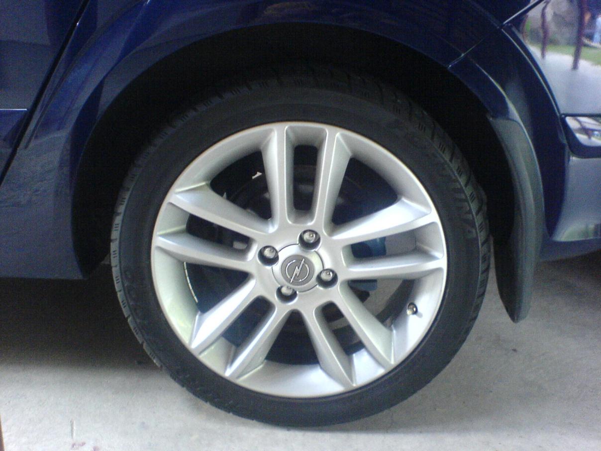

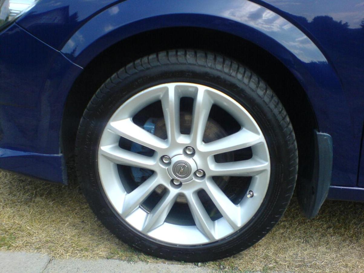

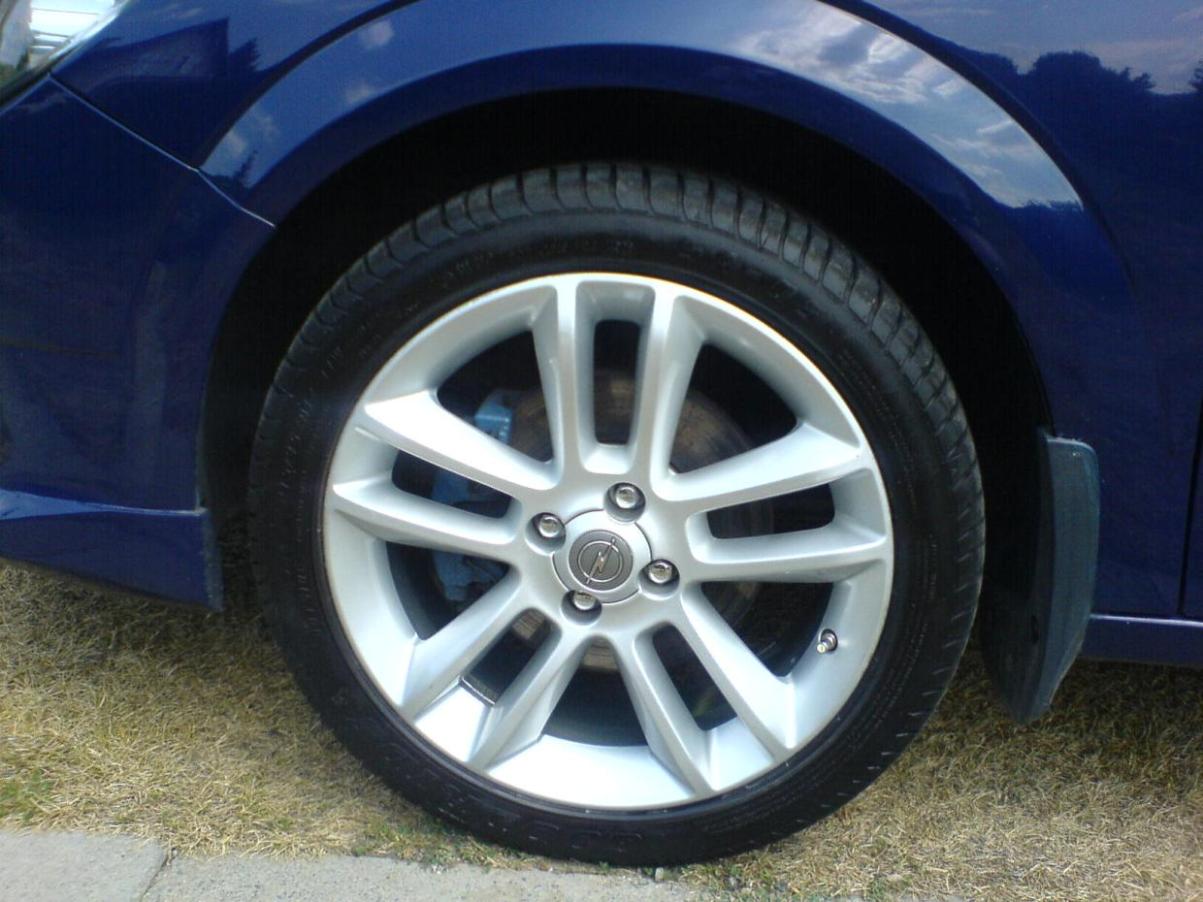

Ja mam ve VT dva rozmery na 17-tky a v obou je ET39,takze ten rozdil 2mm nikdo ani nezaregistruje. 41-cky na H-cku vypadaji tak:
