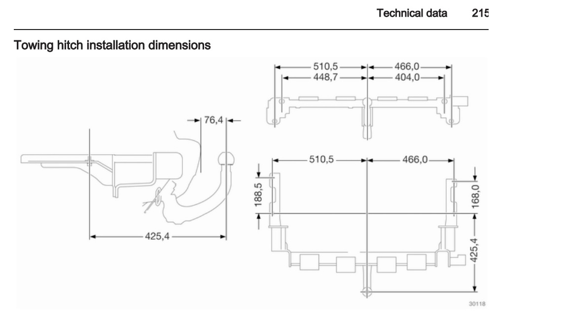

ještě doplním, pro béčkovou záfu jsem v manuálu našel jen nákres rozměrů tažného (str. 215) bez vymezení restrikcí motorizace / pohonu. Ale bez záruky, zafiří příručku jsem nečetl, i můj předchozí příspěvek je z manuálu pro astru, abych někoho nezmátl.
