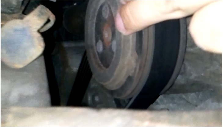

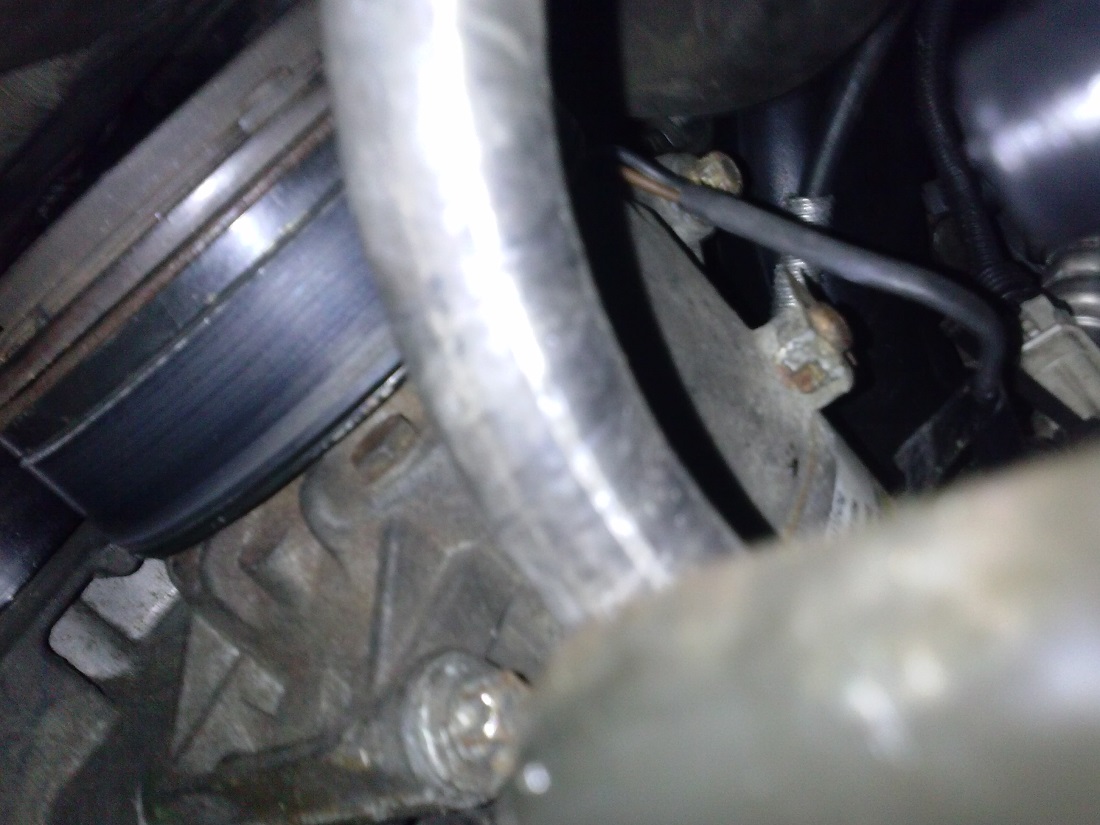

chcem vás poprosit o fotku vašich rozvodov na Astrach a Zafirach 1.9cdti.
jedná sa mi o remenicu klimakompresoru.
Velmi mi na tom záleží.
ďíki moc
po "repase"
po "repase"
Takto po takzvanom repase
Takto som mal remenicu pôvodne od vyroby 4 roky žiadny zádrhel.

Mohlo sa stať že mechanik tú remenicu otočil? Pôvodne remenica bola z vnútornej strany hrubšia a z vonkajšej strany tenšia.teraz to mám naopak, odral sa mi drážkový remeň a od toho repasu sa mi stale derie remen a auto je nepoužitelné.

remenica sa nerepasuje, je spojena s takym gumovym segmentom s unasacom.
