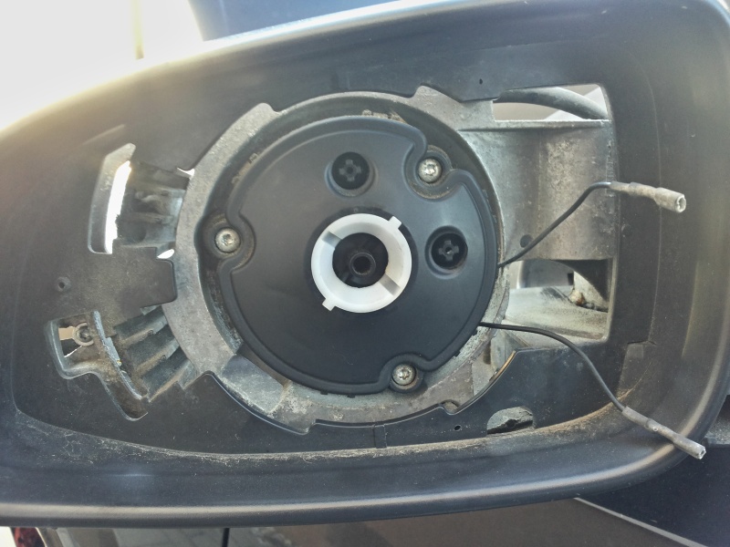

Včera mi to nedalo a rozobral som obe zrkadla. Servo rozoberat netreba, staci odskrutkovať ten kotúč na ktorom drží sklíčko a ako sú dve tiahla do serva z neho, tak to nasilu vytiahnuť. To sú tie zúbky ktoré preskakujú, je to taký kolík v závitnici. Všetky pohyblivé a klzné plochy som prečistil handričkou a namazal jemnou vazelínou, prípadne streko WD40. Aj keď lepší by bol silikónový olej, ale nemal som po ruke. Po zložení (tie kolíky tam zas idú nasilu strčiť cez zuby) som o niečo menej dotiahol strednú skrutku s pružinou ktorá tam drží ten kotúč. Zrkadlá idú ľahko, ovládajú sa rýchlejšie ako predtým a je počuť že servo motorčeky sa už tak netrápia ako predtým. Celkovo robota do pol hoďky, s tým že pri prvom zrkadle som zisťoval aký to má systém a čo s tým môžem urobiť.

vnútro mechanizmu

Vnitrni bile valecky se zubama uz byly ometene. Mel jsem jeden motorek z vrakace, ale to bylo take spatne. Nakonec jsem sehnal novy ovladaci modul zrcatka - opel dil 6207118. Je to porad levnejsi nez cele zrcatko :-)
