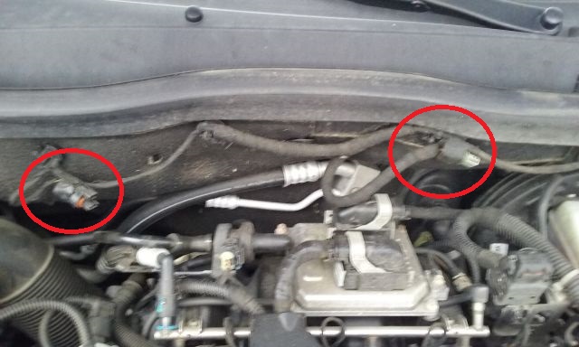

Zdravím páni, dnes som mal demontovaný kaslík vzduchového filtra a v motorovom priestore som si všimol jeden konektor, neviete niekto od čoho by mohol byť?
Je tam len stiahnutý sťahovacou páskou.
							Čo je to za konektor - poradí niekto?

Čaute neviete niekto čo je to za konektor ? je to pod zapaľovačom. Žiadnu chybu mi nikdy ani nepísalo, a všetko funguje. Ďakujem vopred

Zdravím, mám Astru H teprve chvíli a tak se rozkoukávám, v motorovém prostoru v zadní část mám 2 nezapojené konektory, zelený a oranžový. Viz foto. Neví někdo z Vás k čemu jsou?? Děkuji
						Re: Čo je to za konektor - poradí niekto?
Priprava pre alarm  Ale nechcem klamat zasa, mozno aj nieco ine...

No asi máš pravdu pravý (oranžový) je pro spínač otevření kapoty motoru a levý (zelený) nejspíš klakson alarmu.

Zdravím pánové mám dotaz co je to za konektor teda k čemu je .Dodělával jsem si originál parkovací asistent a toto jsem našel u REC .

Ahoj, podle mě je to právě konektor k parkovacímu asistentu. Některé verze měly vzadu pod střechou reproduktor, tedy dle mě je to tohle vedení.

Hoonza díky za odpověď .Nedalo mně to a probrouzdal jsem Astrácké fora ve světě a došel k tomu  co píšeš takže. A i když jsem namontoval parkasistent který měl své vedení až do REC tak tady je konektor připraven. Já si bláhově myslel že se asistent zobrazuje i na CID displeji a on je jen akustický.
Každopádně díky za odpověď.
