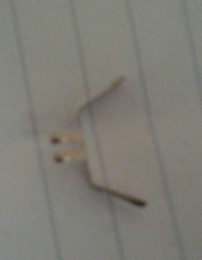

Tak jsem zjistil, že sklápěcsklápěcí klíč funguje, ale potrebuji do něj sehnat planetu, viz. foto. Jen nevím kde se poptat.
Re: Vyklápěcí klíč, chybí přítlačná planžetka u ploché bater
Zrejme to nezozenies nikde samostatne. Len zobrat a preletovat z nejakeho ineho zairadenia napajaneho tiez bateriou CR2032.
